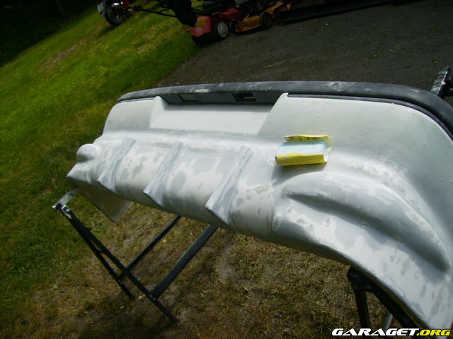

http://www.garaget.org/gallery/archive/44300/15907/44300-101362.jpg
Här är det spacklat lite granna

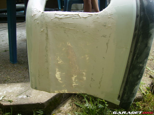

http://www.garaget.org/gallery/archive/44300/15907/44300-101348.jpg
O efteråt när min flickvänn hade slipat smile

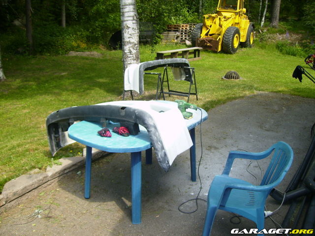

http://www.garaget.org/gallery/archive/44300/15907/44300-101349.jpg
Ja kännde också att det var god tid o fortsätta med bakdelen, så ja började slipa på den medans min flickvänn slipade på fronten big_smile

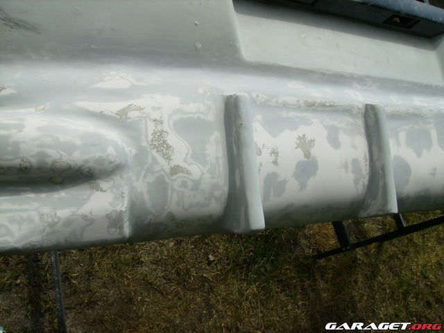

http://www.garaget.org/gallery/archive/44300/15907/44300-101351.jpg
Slipade med kloss så, där färgen blev kvar så var det gropar

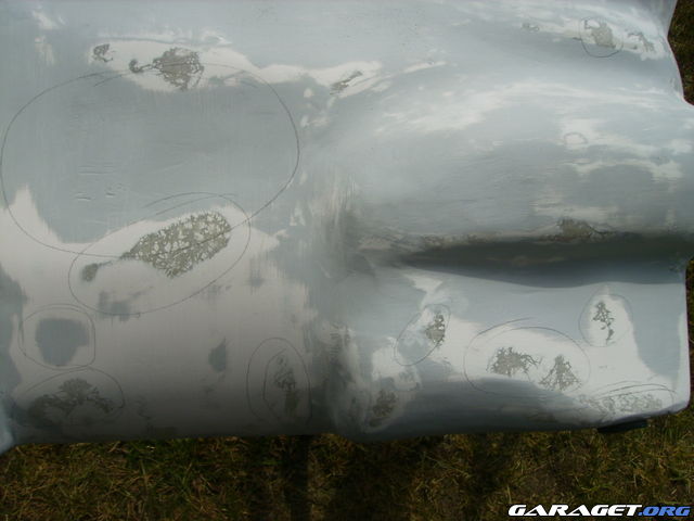

http://www.garaget.org/gallery/archive/44300/15907/44300-101352.jpg

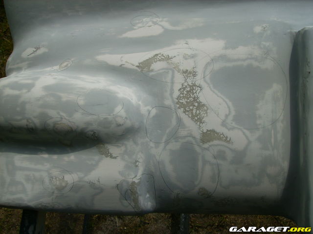

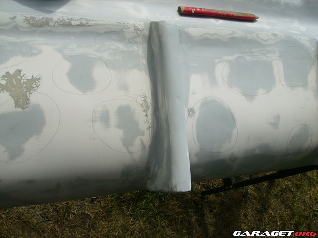

O för att de skulle va lättare när ja gick på med mer spackle så ringade ja in dom största ojämnheterna
http://www.garaget.org/gallery/archive/44300/15907/44300-101353.jpg
O de va en hel del

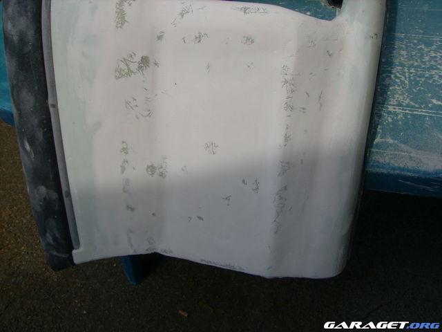

http://www.garaget.org/gallery/archive/44300/15907/44300-101355.jpg
http://www.garaget.org/gallery/archive/44300/15907/44300-101359.jpg
Har kommit en bra bit längre än det här som syns på bilderna, men de har ja inga kort ifrån för att ja inte orkade gå in o hämta kameran smile
Men det som har hänt är väl att ja spacklat sidorna på fronten o dom pinnarna i mitten på den,  sen spacklat igen hålen i bakdelen. Men ja har inte behövtslipa något alls typ för de har min flickvänn gjort så front sidorna är klara för finputtsning nu, ja har tur som har en sån bra flckvänn så ja slipper den där skiten med o slipa big_smile haha
