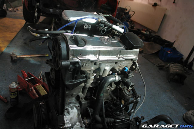

MOTOR:
1.8L G60(PG) Motor
- Block hornat

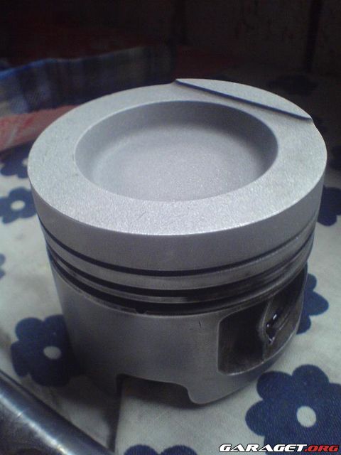

- Mahle 81mm kolvar, blästrade och coatade (keramiskt värmebehandlade) kolvtoppar
- Stakar viktade och polerade med kolvar
- Goetze kolvringar och nya packningar/boxar till hela bottendelen.
- MLS toppstålpackning

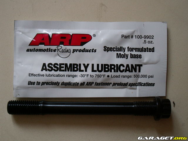

- ARP bular

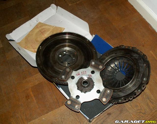

- Lättat svänghjul ca 5kg
- Sachs motorsport tryckplatta
- Sellholms 4-puckad sinterlamell
- Garret Airsearch T03/Hybrid - Max hk ca 330hk
- Schrick gjutet turbogrenrör
- 3" Downpipe > 2,5" flexrör > 2,5" med 1 ljuddämpare
- Modifierat insug med ca 3L plenum och större spjällhus/Tps
- 2,5" tryckrör i aluminium
- Intercooler ca  580x280x76 - Bar n Plate
- TurboXS öppen justerbar avlastningsventil

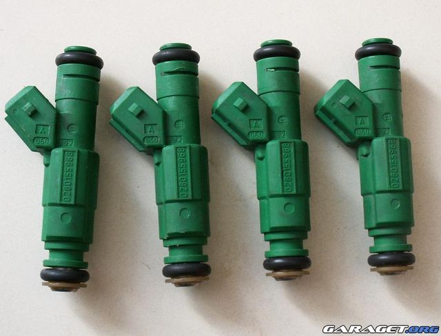

- Gröna 465cc@3,8bar R-spridare (ska köras i 4bar)

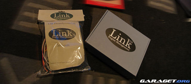

- Link dubbel tändförstärkare
- Link G3 styrsystem

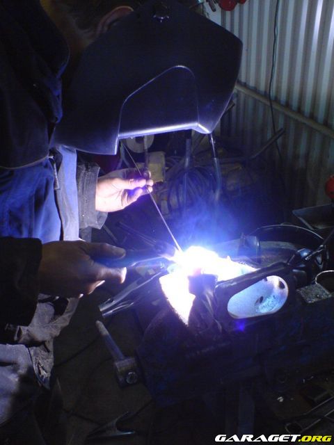

Ragnar "Ragge" för Tig och montering/bygg av "turbosystemet"!
