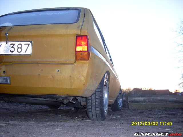

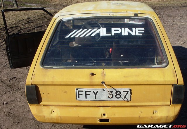

Köpte ett halvfärdigt projekt nyligen där något kioskmongo "tonat" baklamporna, med mattsvart sprayfärg.
https://www1.garaget.org/gallery/images/144/143160/143160-8142ebf88a52acfdc70fba0327d75001.jpg
Åkte till färghandeln och köpte klotterborttagning (Nitor Lim & Klotterborttagning). Tog en disksvamp (vit svamp=utan slipmedel), och började gno.
https://www1.garaget.org/gallery/images/144/143160/143160-72f41221aba71388eb8d280a26d81061.jpg
1 timma senare hade jag 2 baklampor i blankt och fint skick, och framförallt fria från färg. Tvivlar inte en sekund på att dom klarar en besiktning.
