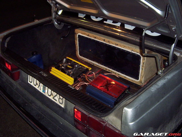

http://www.garaget.org/gallery/archive/10701/129776_f4oh3b.jpg
60liter, 2x DLS oa12

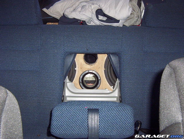

http://www.garaget.org/gallery/archive/10701/129777_qejq6z.jpg

Tack för svaret, SkyNard. Förresten du har ingen bild på bygget?
Aga_Diff, såg najs ut det där. Ungefär så jag tänkt bygga och placera min låda med. smile
