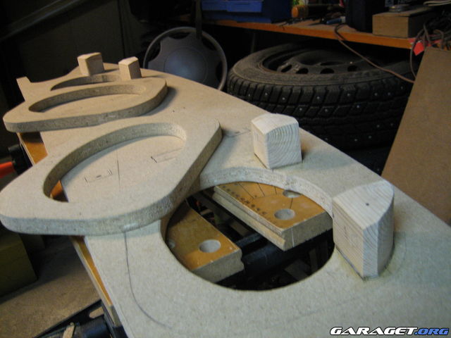

Typiskt att det skulle vara tråkigt väder idag, men det stoppar inte den med ett garage att vara i ^_^. Idag hade jag planerat att jobba med hatthyllan.
Jag började med att såga ut en ring till 6x9orna som ska sitta i hatthyllan. Jag ska vinkla dem så de blir lite mer riktade framåt. Det kändes som den första ringen tog 1,5-2h att göra, den andra ringen gjorde jag på en kvart typ =P.
http://www.garaget.org/gallery/archive/64297/152981_abbhga.jpg

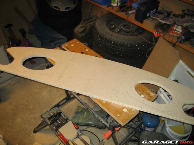

Sen var det bara att hoppa in i bilen och mäta och testa vart ringarna skulle sitta och i vilken vinkel för att passa. Sen bar det av in i garaget för att såga ut hålen i hatthyllan.
http://www.garaget.org/gallery/archive/64297/152983_66pilc.jpg
Fina "runda" hål blev det =P
http://www.garaget.org/gallery/archive/64297/152984_9h2dpl.jpg

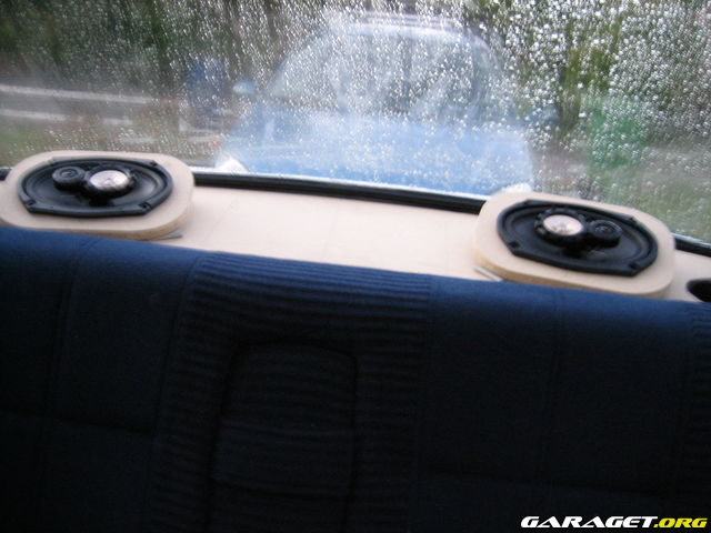

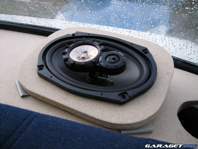

Sen gjorde jag små klossar att sätta under ringarna så de kom i rätt vinkel, passade även på då att plocka ut högtalarna och stoppa i dom smile. Jag är riktigt nöjd big_smile
http://www.garaget.org/gallery/archive/64297/152986_q8vlkr.jpg

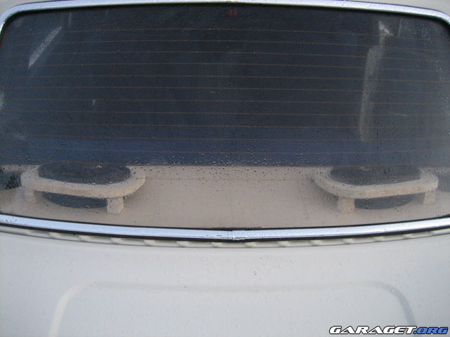

En bild till på högtalarna där dom ska sitta sen fast utifrån.
http://www.garaget.org/gallery/archive/64297/152987_mftheo.jpg

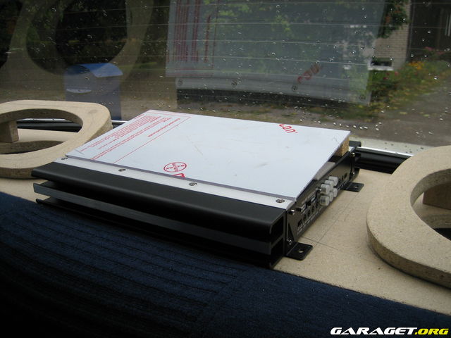

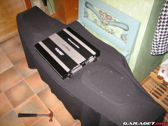

Mm, idag har man också fått lite gjort med bilen. Iaf på dom 3-4h man har på sig innan det blir för mörkt ute. Har gjort lite småsaker typ.
Bild från igår... testade polyc-skivan där den slutligen kommer att sitta på slutsteget.
http://www.garaget.org/gallery/archive/64297/156426_8sd3bk.jpg

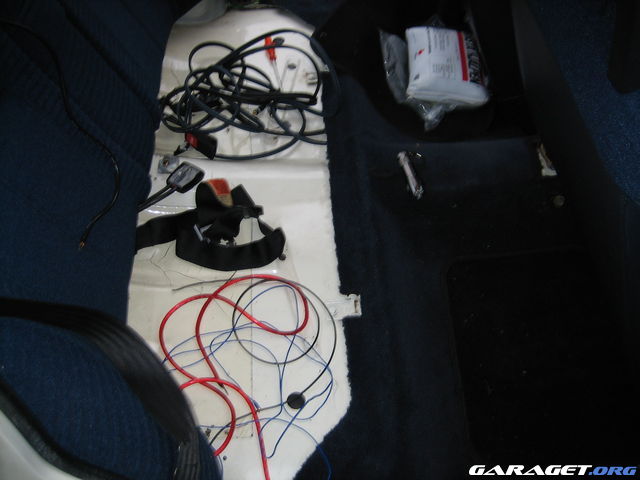

Jag passade även på att dra de sista kablarna bakom stereon medans limmet torkade en aning smile
http://www.garaget.org/gallery/archive/64297/156431_ndrw2q.jpg

Idag har jag också varit ute och pillat med bilen, känns som om den tar upp ganska mycket tid... Snart dags för ett break tror jag.
Men idag när jag skulle löda fast högtalarkabeln på 6x9orna märkte jag är lödkolven som fanns hemma var för mesig för detta jobb. Jag ringde då farsan så att han fick ta hem en redig lödkolv från jobbet ^^. Istället gick jag ut och korkade upp vaselinburken för att det var dags att dra kablar bak till skuffen smile. Nja med det var lite pill med att få in kablarna under golvmattan, fick ta en linjal och tumstock och tejpa fast kablarna och sen skjuta under dom =P.
Men frid och fröjd, alla kablar ligger i baksätet nu smile.
http://www.garaget.org/gallery/archive/64297/157775_hikjpf.jpg

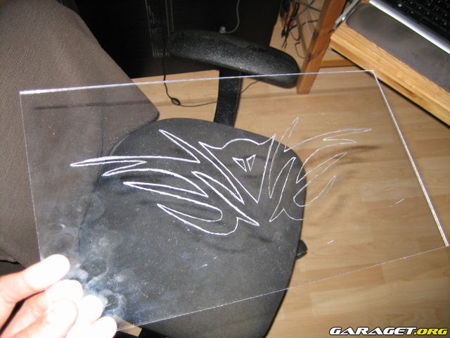

Det som har hänt under veckan är att jag har dragit klart kablarna upp bakom ryggstödet till hatthyllan. Jag har även sågat hål i hatthyllan för alla kablar som ska gå till slutsteget. Bilder kommer imorrn efter jobbet smile. Jag hade planerat att börja plasta hyllan igår men ibland måste man vara lite social på fredagar ^_^. Men 6x9orna är iaf provspelade i en vecka nu och jag är riktigt nöjd smile, bara basen som saknas nu =P.
Jag har iaf tagit en bild på polycskivan som ska sitta på slutsteget. Självklart så kan inte skivan bara vara blank utan jag har graverat in en snygg tribal smile. Skivan ska sedan belysas i uppkant av 3st röda dioder. Jag har testat hur det kommer att lysa med dom 3 dioderna och hela skivan lyser upp plus att tribalen ser skitläcker ut. Jag kunde tyvärr inte ta något nightshot eftersom jag inte kan min digitalkamera tillräckligt bra för att ställa in den =P. Men det ska jag fixa.
Här är iaf bilden på skivan med tribalen.
http://www.garaget.org/gallery/archive/64297/162793_uy4j0j.jpg

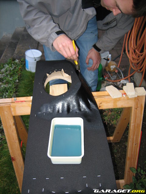

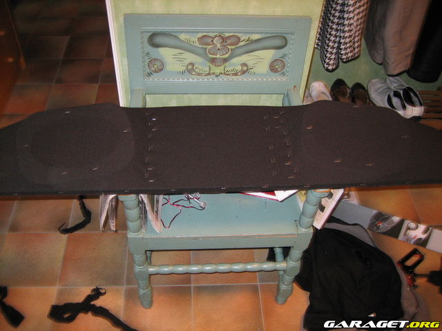

Jag började med att plocka ur hatthyllan från bilen, det var dags för PLASTNING! big_smile
Köpte högtalartyg från Biltema, tyget var riktigt elastiskt men lite tunt. Vi får se om det funkar att plasta smile
http://www.garaget.org/gallery/archive/64297/163818_v6ddhn.jpg

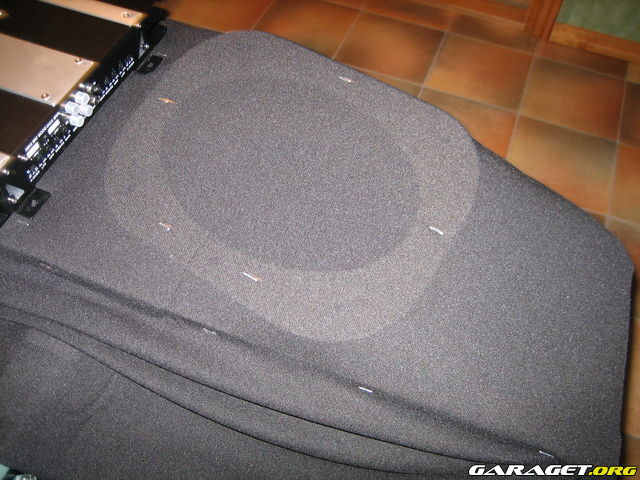

Började lite smått med att fästa tyget på högtalarringarna för utgå därifrån. La dit slutsteget för att se vart jag skulle nita.
http://www.garaget.org/gallery/archive/64297/163820_wsbzi2.jpg
http://www.garaget.org/gallery/archive/64297/163825_a2hvyg.jpg
Sådär, ska bara göra hål i ringarna. Blev riktigt bra med tyget, håller det för plastning så kan jag gott rekomendera det för sånna här jobb smile
http://www.garaget.org/gallery/archive/64297/163827_vtkaj4.jpg
Hatthyllan ute i "friska" luften med en bunke polyester roll
http://www.garaget.org/gallery/archive/64297/163828_ylqgic.jpg
Till sist en bild på mig då när jag plastar tongue
http://www.garaget.org/gallery/archive/64297/163833_uunjjq.jpg
Det var allt jag fick gjort idag då, hoppas att det härdar ordentligt inatt. Jag lägger upp mer bilder imorrn då jag och antagligen kommer att fortsätta med bilen då smile.

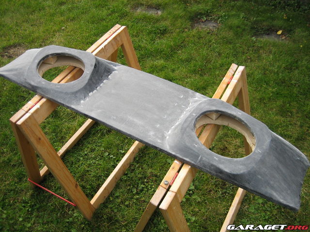

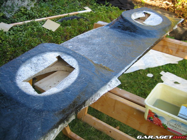

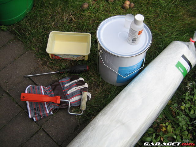

Idag slutade man då vid lunch så idag kände jag att det fick bli att ta det lite lugnt och småjobba med bilen smile. Det som jag började på idag var att plasta hatthyllan med glasfiber.
Började med att ta fram allt jag behövde till plastningen. Handskar är nästan ett måste, har gjort det utan handskar ett par ggr och man blir så jävulskt kladdig ^^.
Stor rulle med glasfiberväv, alltid bra med lite extra wink
http://www.garaget.org/gallery/archive/64297/165275_uhzio6.jpg
Sen var det bara att slipa lite på hatthyllan för att få glasfibret att fästa bättre
http://www.garaget.org/gallery/archive/64297/165278_1lcdkq.jpg
Sådär blev den efter ett lager med glasfiber. Jag ska skära bort överflödet imorrn smile
