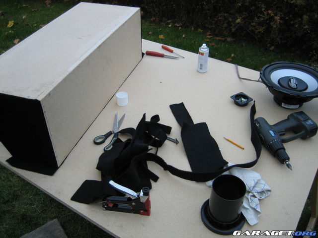

Nu i helgen så har jag sysslat med baslådan för att få den helt klar, den skulle dämpas innuti och kläs med högtalarmatta på utsidan.
Så det var bara att montera ur basarna först då, och sen spraya på lite lim och fästa dit tyget. Först visste jag inte om jag skulle nita fast tyget så man ser nitarna men jag var tvungen att göra så för att limmet sögs upp av träet och kanterna fastnade inte så bra. Men det är ändå inget man kommer att se där den står i bagaget senare.

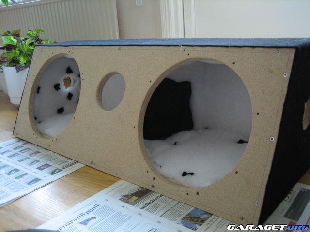

Innan jag skulle klä framsidan satt jag fast lite dämpmatta på insidan. Dämpmattan är ca 3-4cm tjock och den är fastnitad, jag visste inte hur jag annars skulle få fast den. hmm
http://www.garaget.org/gallery/archive/64297/175203_fvdvvk.jpg

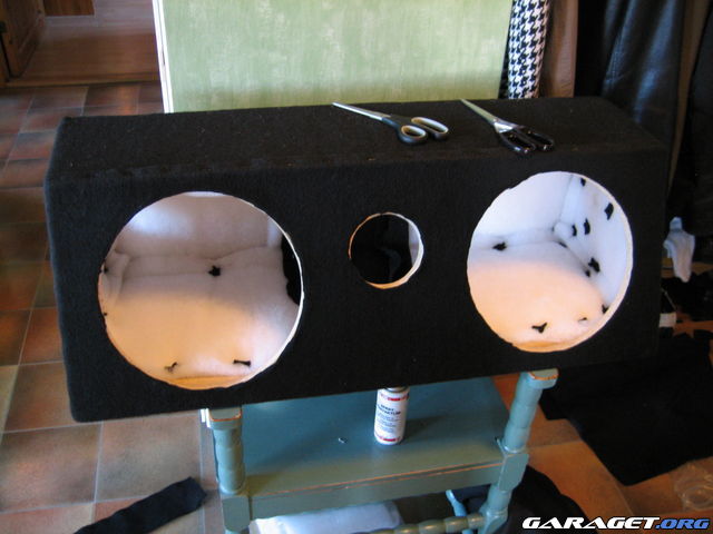

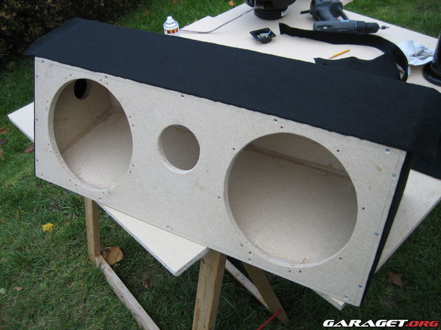

När insidan var klar så limmade och nitade jag fast framsidan, för att sen klippa ut hålen. Det var här som limmet tog slut så den enda sidan utan tyg är baksidan, ska köpa mer spraylim idag smile.
http://www.garaget.org/gallery/archive/64297/175208_b6hzsg.jpg

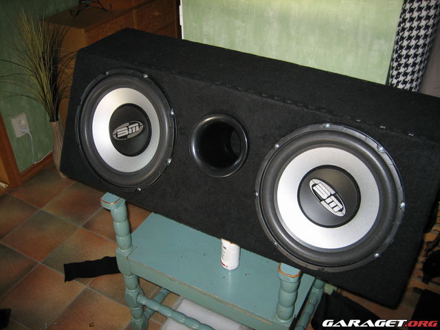

Till sist en bild på när basarna sitter i lådan big_smile
http://www.garaget.org/gallery/archive/64297/175210_z4tlkb.jpg
Yes, då var ljudet till bilen färdigt. Det dunkar på riktigt bra, plus att stereon har inbyggd ljudkontroll för en subwoofer om lågnivån är kopplad så. Skönt att kunna dunka på lite extra utan att pilla på steget big_smile
