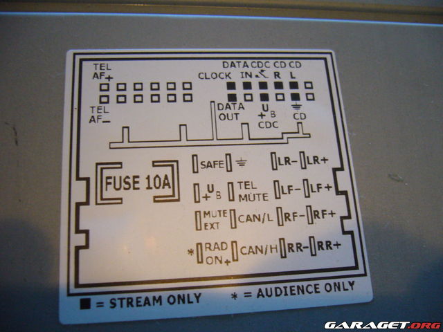

Hej! Hoppas på förslag och lösningar av er då jag själv inte har kunskap nog.
Jag har en Skoda Octavia -06 med en stereo som heter Stream, tyvärr så är min stereo modellen precis innan den som klarar av att spela mp3 på skivor. Däremot så har jag ingång baktill på stereon till cd-växlare och i mina menyer så kan jag ställa volym på AUX.
Min tanke var att det kanske går att koppla en kabel från vanliga "UT" på mp3-spelaren till rätt stift på baksidan av stereon, givetvis med en kontakt som passar.
På stereon satt det en klisterlapp som visar alla stift och vad dom är till bla cd L och R och jord.
Kan något gå sönder om jag skickar in signaler på detta vis?

Klisterlappen som visar alla stift
http://www.garaget.org/gallery/archive/65500/141646_nrjf11.jpg

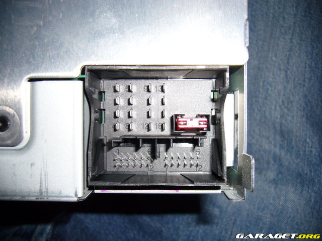

och så själva kontakten på baksidan
http://www.garaget.org/gallery/archive/65500/141647_fa233o.jpg

Det ser ju onekligen lovande ut, frågan är bara om den måste ha datasignal från växlaren för att fungera?
Ingen kommer ihåg en fegis, hade det vart min hade jag provat. Ta ett par gamla görlurar och slakta, borde funka om det nu går o göra så ...
2 Inlägg
28 augusti 2007
Fungerade inte sad
Står bara No CDC när jag väljer cd-växlar läget.
Någon som vet om det går att simulera en cd-växlare genom att koppla på ett visst sätt?
