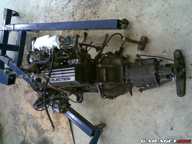

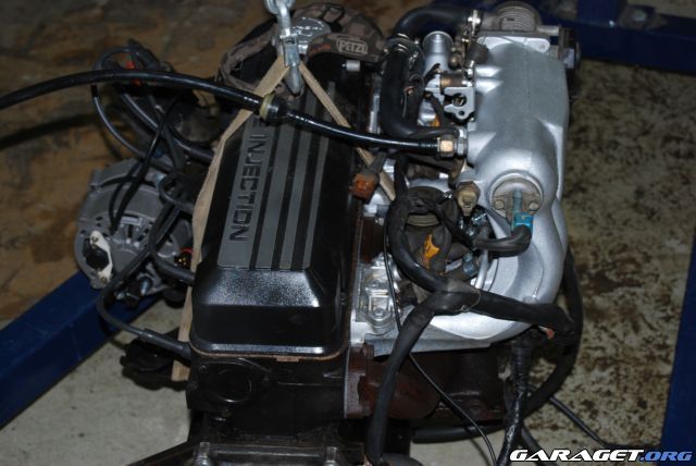

Det som har gjorts under helgen är att vi monterat nya kopplingen och förenat lådan med motorn. Kommer nog bli ett växellådsbyte senare, så jag får 5 växlat.

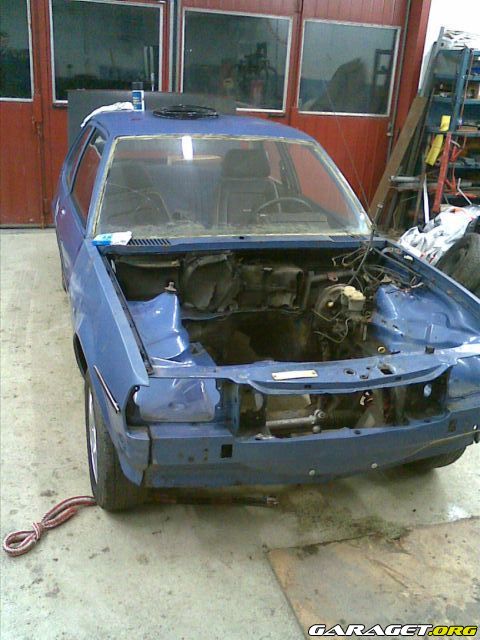

Sen så har hela paketet hittat tillbaka till karossen.
Nu står bilen med motorn i, med en massa jobb kvar innan det ens går att tänka på en uppstart.

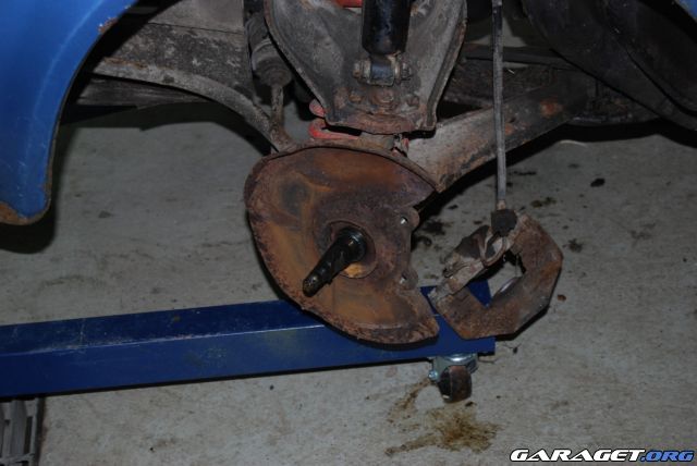

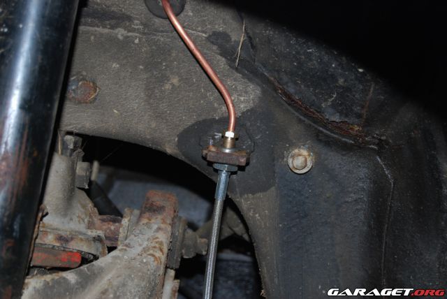

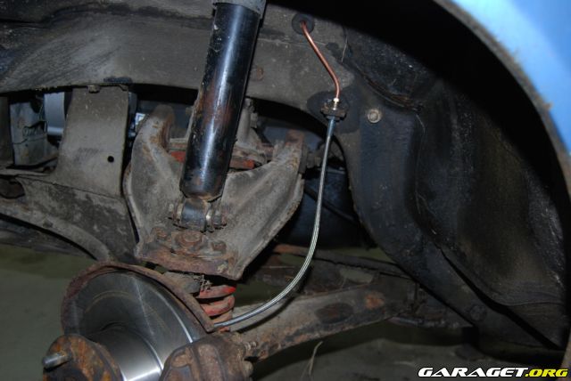

Sen så började vi se över bromsarna, oken var inte speciellt gamla innan bilen blev stående, kolvarna såg riktigt bra ut. Men nu är kolvarna urtagna och putsade, passade på och byta packningar med. Men det visade sej att jag beställt/fått fel belägg, så det blir till och beställa nya som passar imorrn. När vi höll på med bromsarna så böt vi även bromsrören och nya stålomspunna bromslangar.
Kommer byta ut oken och skivorna till lite värre doningar lite senare, men tills vidare så duger original bromsarna bra.
