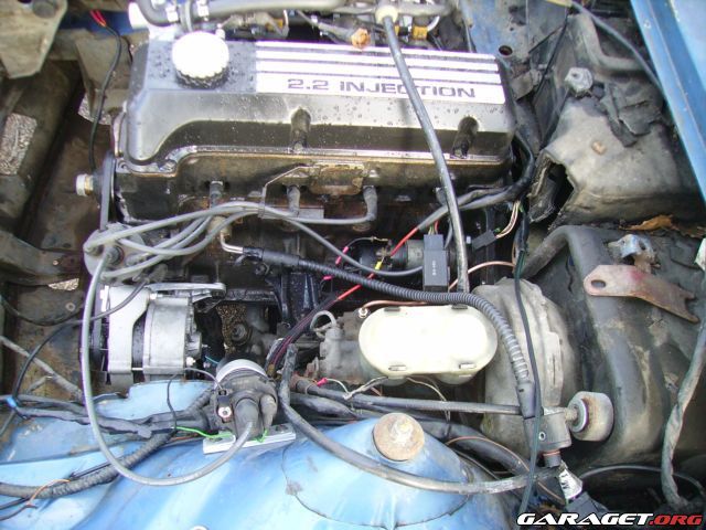

Lite bilder från dagens pill..
Innan jag började.

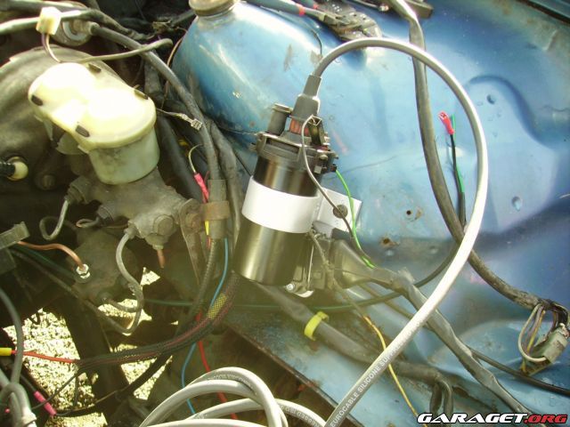

Drog lite kabel i fina nylonstrumpan.
http://www.garaget.org/gallery/archive/11588/264115_cpnhr5.jpg
Den nylackade tändspolen.
http://www.garaget.org/gallery/archive/11588/264118_mn2f9s.jpg

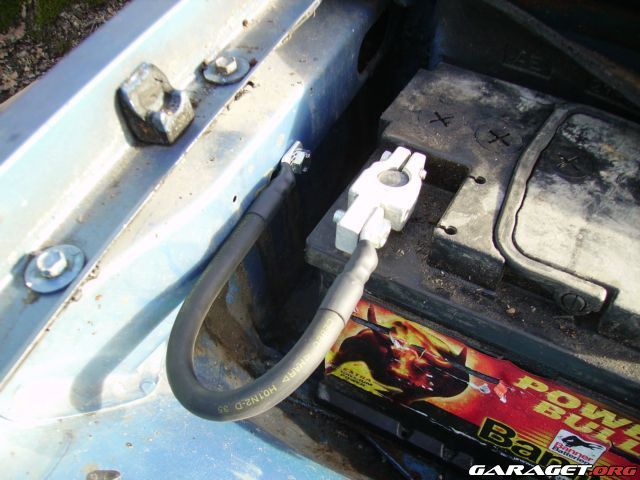

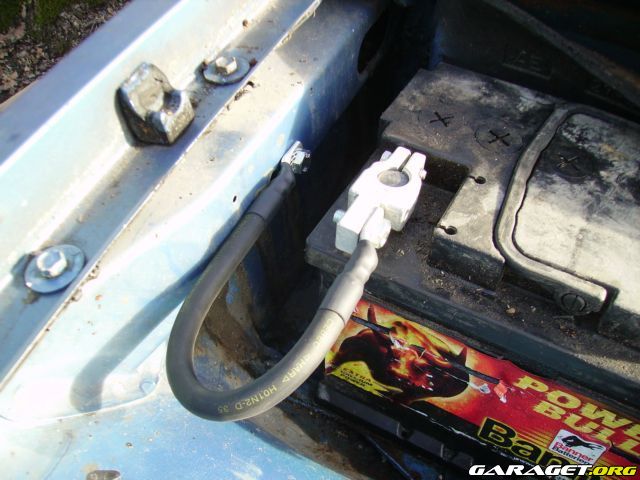

Hade ett gammalt batteri stod hemma. Blev det inte snyggt med jordkabeln?
http://www.garaget.org/gallery/archive/11588/264120_bkxukx.jpg

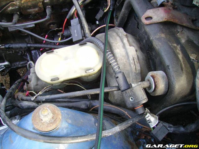

Bjuder på en till bara för att jag är nöjd.. smile
http://www.garaget.org/gallery/archive/11588/264121_dis9fn.jpg
får jag fråga varför du har en så lång jordkabel? varför inte bara typ 5cm? raka vägen från kaross till batteripol? vrida polfästet 90 grader på batteripolen också så det blir rakt och snyggt.
jag klagar inte eller så, jag bara undrar, det där du gjort duger ju gott.
