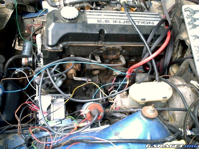

Nu så har jag fått lite mer hjälp av grabbarna på opelforumet.  Felet har legat i att jag har haft fel inkoppling på modulen. Har fått fel uppgifter från leverantören. Men nu så har jag gnista iaf.
Imorgon ska jag in och hämta ett nytt kontaktstycke till tändmodulen, så jag kan snygga till kabeldragningen lite. Sen så ska det handlas lite slang och slangklammor så jag kan göra ett riktigt startförsök med lite bättre utgång.
Går allt som det ska så kommer jag reta upp grannarna lite grann imorrn med skönsång ur 2,2L Opelmotor och extraktor.. smile
Skatboet, ska snyggas till så fort motorn går som den ska.
https://www1.garaget.org/gallery/archive/11588/401068_hmq1lc.jpg
Går allt som det ska imorrn så kan jag börja snygga till här inom kort.
https://www1.garaget.org/gallery/archive/11588/401070_dxp2i5.jpg
Fick tyvärr inte någon bra bild på extraktorröret, ska göra nya försök imorgon.
