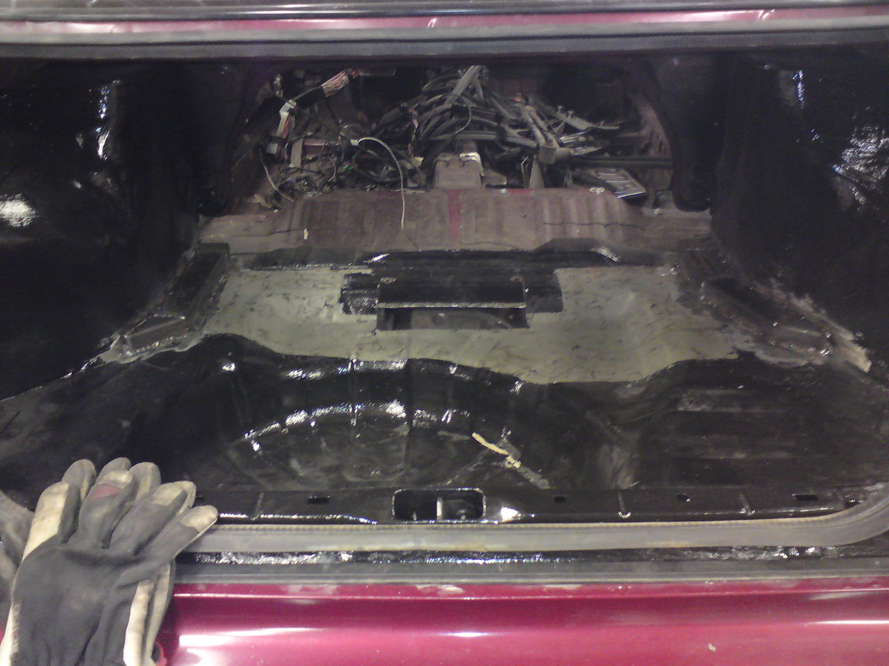

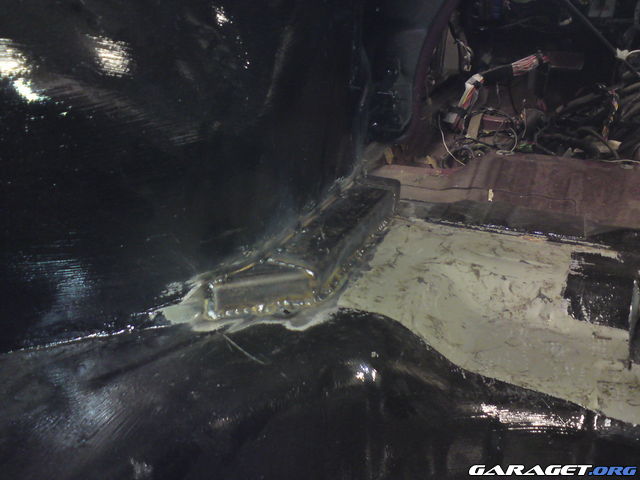

Va på metallskroten o köpte lite fyrkantsprofil idag..
Ska förstärka rambena då jag måste kapa ur frigång till drivaxlarna.
Börjat så smått, ska dit tvärstag emellan och helsvetsas.
https://www1.garaget.org/gallery/archive/2637/510845_cmngkl.jpg
https://www1.garaget.org/gallery/archive/2637/large/510846_tr1vb8.jpg

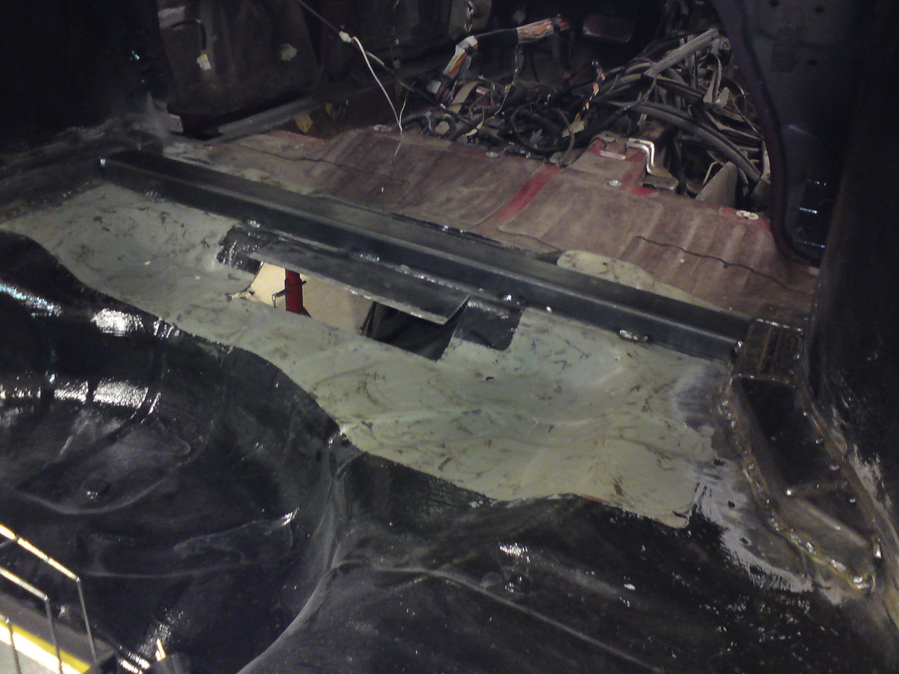

Fixade tvärstaget idag..
Har tagit bort motsvarande tvärstag under då de är i vägen för bakaxeln.
https://www1.garaget.org/gallery/archive/2637/large/511520_abk2qr.jpg

Ska den bli bakhjulsdriven eller 4hjulsdriven?

Bakhjulsdriven! smile
