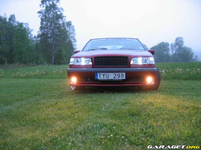

Ja, kom precis hem ifrån bilprovningen. Fick en tvåa för att gubbjäveln tyckte att jag hade "hur mycke ljus som helst som parkering/positionsljus" Har en 850 med Hovas klarglas på alltså, han gillade inte dioderna i mitten. Men vad jag vet så SKA dom klarglasen vara godkända för besiktning. Är det inte så?
Till saken hör också att förra året så hade jag USA blinkers på, men där va de fel för pos.ljuset va orange å blinkersen vit av nån anledning, det var därför gubbfan började joddla om mina nuvarande lampor. Sa till honom att klarglasen ska va godkänt för besiktning, att de va förra året som jag hade USA varianten på, därav anmärkningen. Dryyyga jävel va jag stör mej!!!
Inte svårt att lossa kabeln till dioderna men ändå.......
Frågan är: Nån annan som har haft problem på bilprovningen tack vare klarglasens dioder?!
http://www.garaget.org/gallery/archive/30343/148320_o8pe43.jpg
Är det här för mycke ljus? Bilprovningen tyckte de......

ne ja tycker d ser lagom ut! sicken dryg fan.. sad

tyvärr så är dioderna i mitten "olagliga" att använda. hade ud däremot kopplat ur dom och besiktat så hade dne gått igenom eftersom klarglasen är dot märkta.

joo men företagen är så jävla sugna på att sälja så dom skriver inte sådant :@. jag åkte in med mina klarglas utan dioder och han tyckte dom var snygga smile.
sen finns det ju folk som åkt in med dioder och klarat sig åxå. men det är ju som med allt annat. . vissa besiktingsgubbar är ju människor. .

jag hade inga problem med diodrarna när ja besiktade min 850 iaf.. de hade ingen annan i volvoklubbarna heller.. Men för att vara på säkra sidan kan man ju dra ur kabeln innan besiktning?. om man inte vill offra 200kr i onödan..

Har blivit stoppad et antal gånger och besiktat med klarglas de senaste 4 åren utan problem, trots dioderna. En gång sat besiktningsgubben å tittade på dioderna, men efetr att jag påpekat att de va emärkta (han kollade) så sa han inget mer.

E-Märkt SKA va godtjänt på tex: Bilprovningen oavsett.
Iom att saker och ting inte får en E-Märkning bara för skojs skull.
EV EV,kan det va så att glaset är E-märkt..Men INTE insattsen!
MEN,det är inte alla insattser som har en märkning oavsett orginal eller eftermarknad.
Och som nämt så är D.O.T Amerika.
INTE godtjänt i sverige (med vissa undantag beroende på vad för nått det är frågan om).

Oavsett om besiktningsmannen gjort en felaktig bedömmning eller inte (vilket det verkligen låter som) så är dina lampor fortfarande E-märkta,vilket är nått som SKALL va godtjänt hos svenska bilprovningen.
Troligtvis så kan du åka och efterbes utan att bry dig och hävda att lamporna är E-märkta,släpp igenom mig annars begår du tjänste fel.
MEN,som skrivet tidigare..Kan va en fråga om att reflektorn inte är E-märkt.
Alt att det saknas reflex funktion på glaset/lampan..Vilket ja tvivlar iom att detta är E-märkt.
