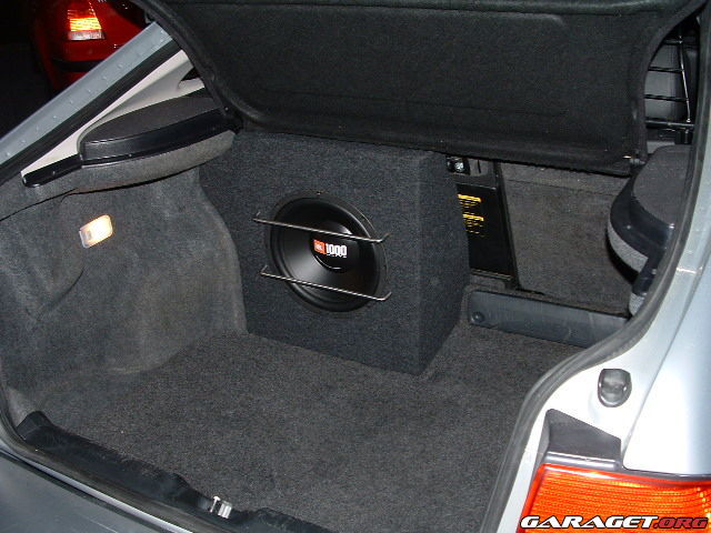

http://www.garaget.org/gallery/archive/1625/152952_9vdn0f.jpg
Första baslådan... smile
