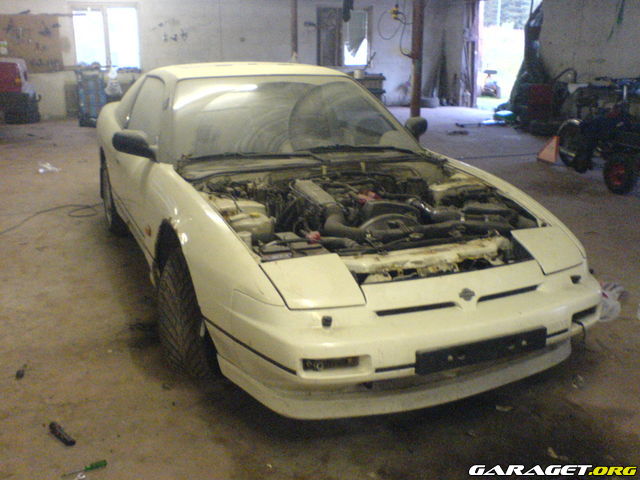

http://www.garaget.org/gallery/archive/28729/166305_dvm9yf.jpg

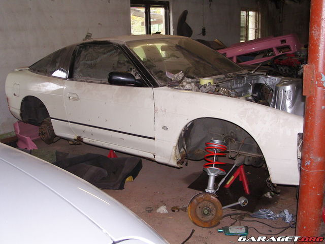

Så såg bilen ut några dagar efter att ja fått den till verkstaden

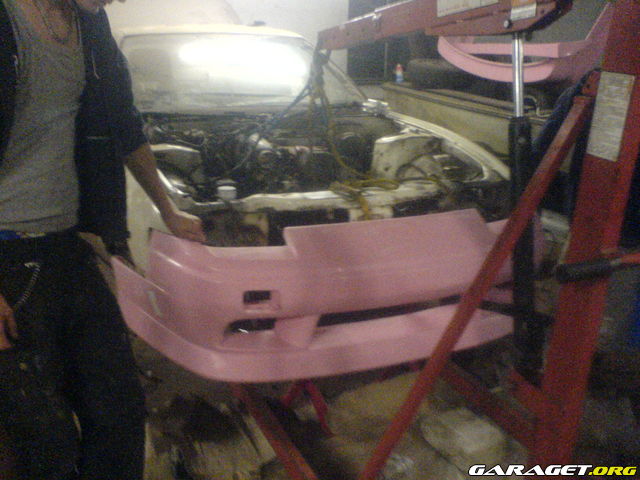

Kjolpaket som är en Vertex kopia (många har skrattat åt mig för att ja köpt ett kjolpaket med så dålig passform)

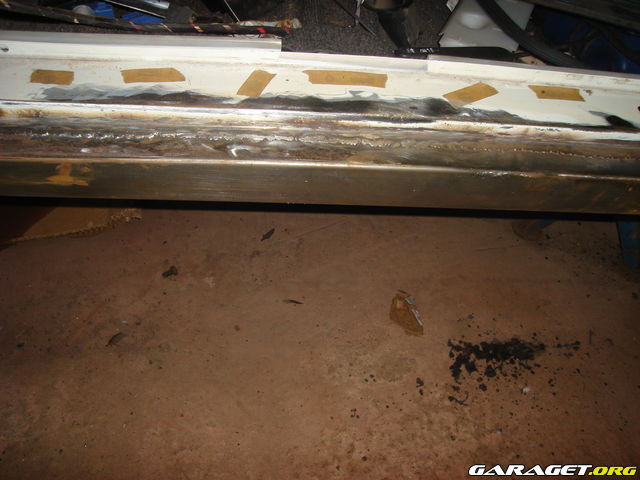

Bytat vänster tröskellåda (Nissan orginal var för dyra för mig så jag byggde min egna)

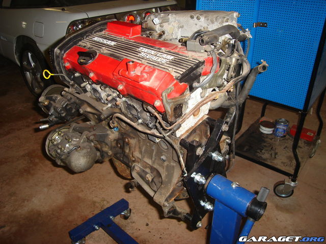

http://www.garaget.org/gallery/archive/28729/166334_fceqyg.jpg
Motorn ute
http://www.garaget.org/gallery/archive/28729/166335_h7edvx.jpg
Hoppas dessa svetsarna går igenom bilprovningen

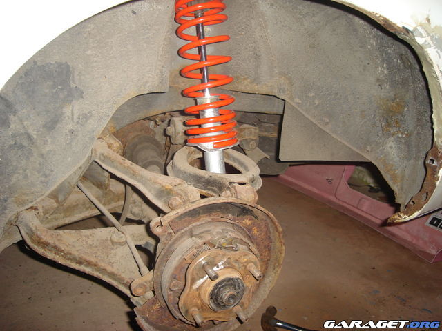

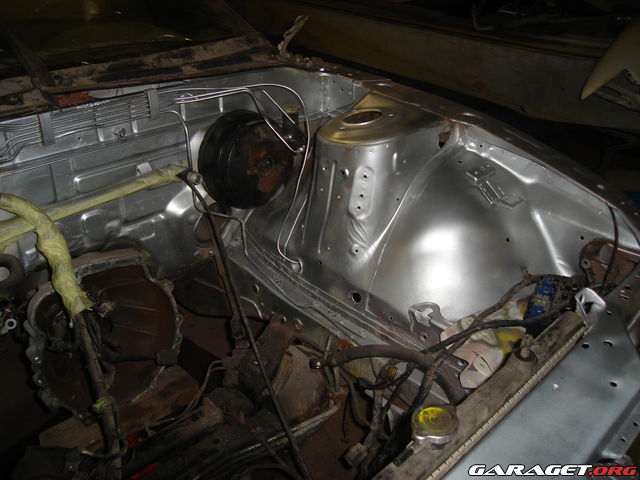

Igår var jag i verkstaden o höll på i någon timme. Började måla upp motorutrymmet och undertiden det torkade så montera jag ihop mina sänkfjädrar smile
Det hände ju inte alltför mycket men men tongue

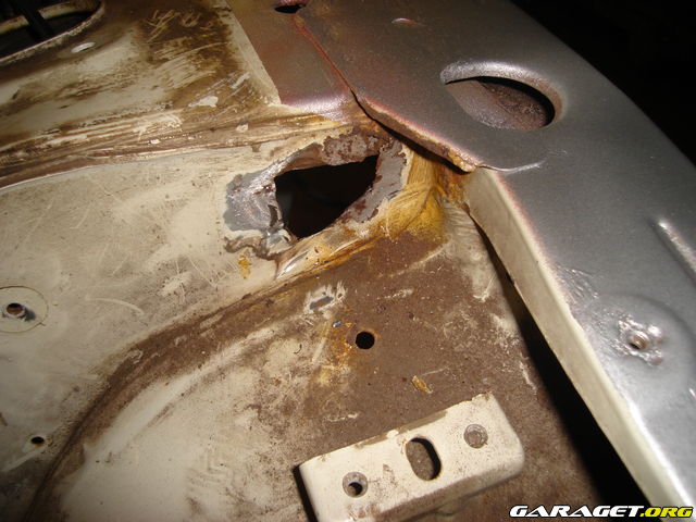

Denna helgen fyllde en polare år så det hände inte allt för mycket på bilen men kan ju ändå lägga upp någon bild tänkte ja.
http://www.garaget.org/gallery/archive/28729/176281_hslrjy.jpg
Monterat dörren och lagt på skärmen. Inspektera gärna mitt fina rosthål mitt på trösklen wink
