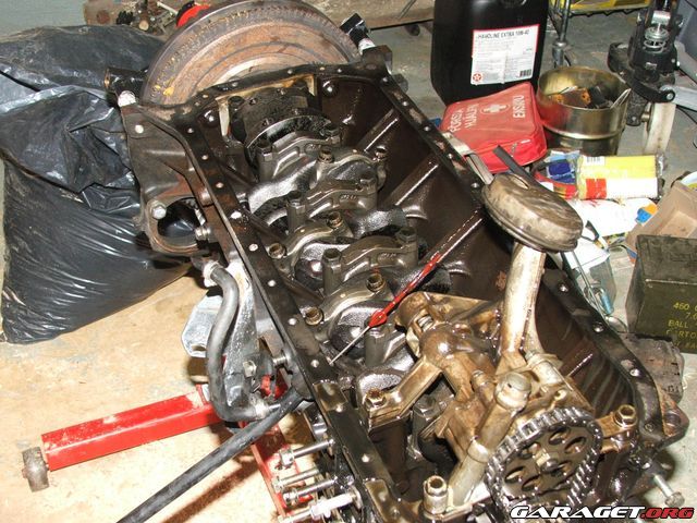

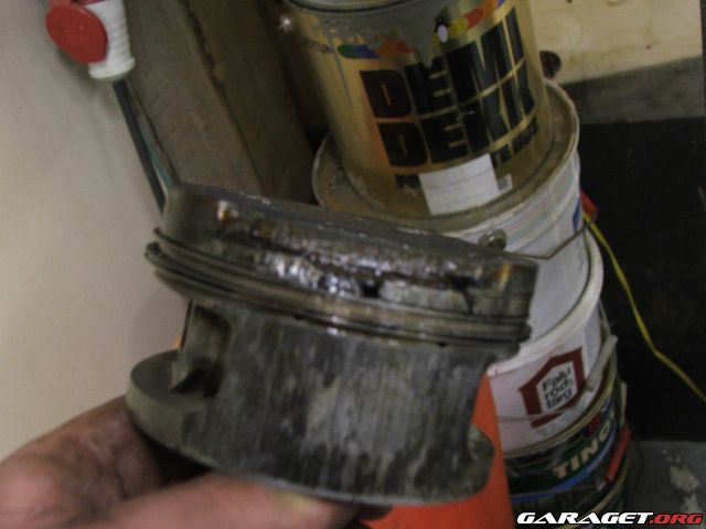

http://www.garaget.org/gallery/archive/23539/178235_wdxmpr.jpg
ja så här såg den gamla kolven ut när jag tog bort den..
http://www.garaget.org/gallery/archive/23539/185935_5eyrba.jpg
inte undra på om de var dåligt komp på 1ans burk... tur att det inte var mer ras än så

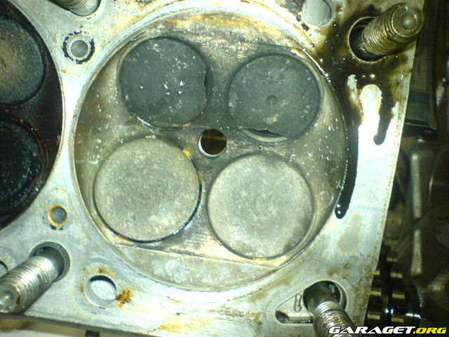

http://www.garaget.org/gallery/archive/23539/178238_jk8wo0.jpg

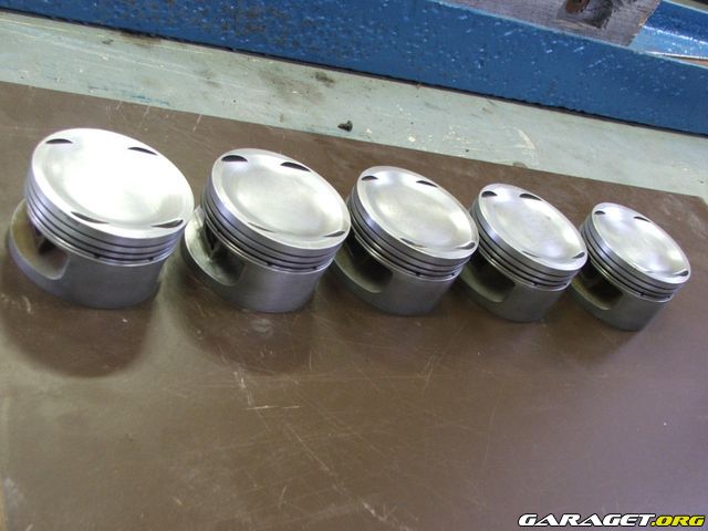

så här ser de nya kolvarna ut.. bättre begagnad skulle jag vilja säga
http://www.garaget.org/gallery/archive/23539/178239_uvid8o.jpg
nu börjar det ramla bort mer och mer saker tongue

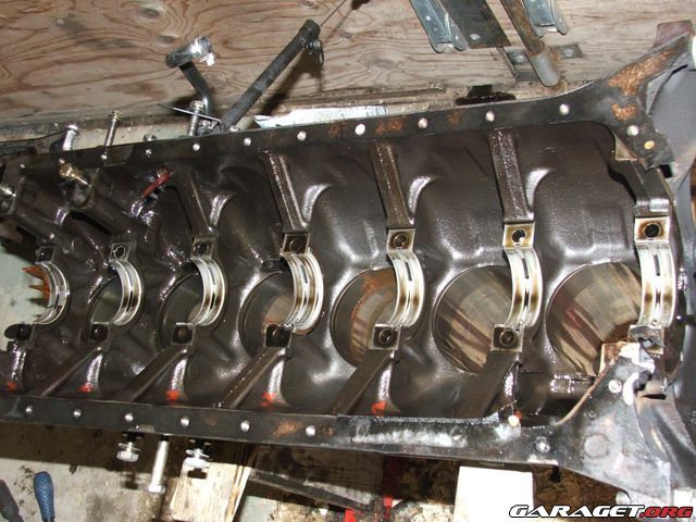

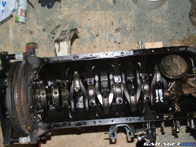

http://www.garaget.org/gallery/archive/23539/178240_hsbbsh.jpg
http://www.garaget.org/gallery/archive/23539/178241_oqtp90.jpg
http://www.garaget.org/gallery/archive/23539/178243_zbhqku.jpg
http://www.garaget.org/gallery/archive/23539/178244_xv6rha.jpg

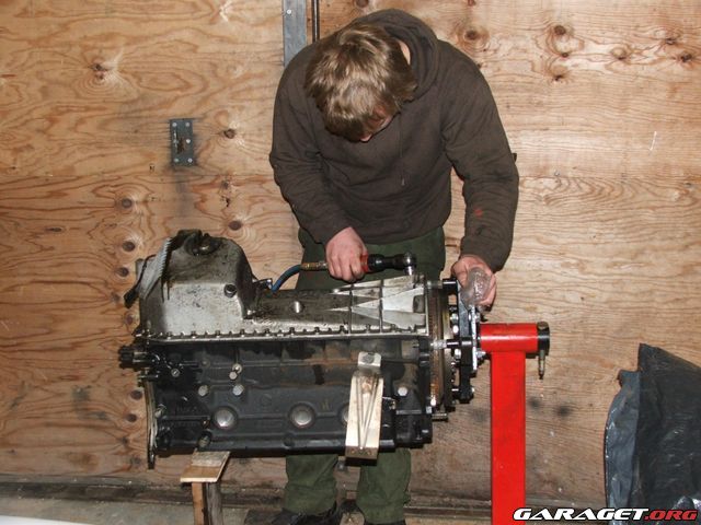

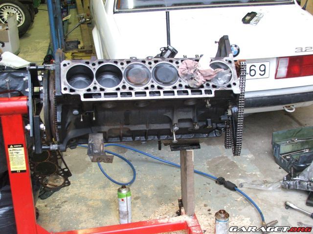

ja när man ändå har skruvat bort det mesta kan man lika gärna fortsätta och ta resten med, checka upp allt... nu ska jag passa på att byta ram och vevlager + packboxar till vevaxeln.
24 oktober
Nu är det ca 2 veckor sen jag gjorde något på bilen och motorn, men jag har vart tvungen att jobba och sedan har jag vart iväg på en resa så jag har inte haft så mycket tid över. Men idag har jag gjort en hel del på motorn, jag har rivit isär allting på motorn, och nu är det inget kvar på den, allt är bort så man skulle kunna kalla det ”block rent”
En god nyhet idag var att jag har fått kolvarna, dom var hur fräscha som helt för att vara begagnade och så billiga.
Jag har även packat ihop allting på bilen som är i aluminium, jag hade planer på att att lämna in allt på glasblästring nu när jag ska åka hem på lov. Jag har även packat med mig topplocket, tänkte jag skulle lämna in det på provtryckning när jag är hemma på lov.
Arbetet idag har gått bra, men det har tagit lång tid, det är inte så mycket som har kunnat krångla. Men nu kommer det ta kanske upp till 2 veckor innan jag kan göra något på bilen igen.

Såg loppet fint ut på 1ans cylinder?
Om du inte har börjat titta på vad vissa delar kostar till den motorn så blir du nog negativt överraskad.
BMW är inte så dyra i delar som man ofta får höra, men specialdelar till en gammal m-motor är nästan aldrig billigt... Typ insugspackningar kedjespännare osv... Har för mig att det gick på runt 20k i slitdelar för att totalrenovera en s38...
Och vad gäller problem på 3,8an så är det så att blocket kan spricka på ett ställe (minns ej var). Toppen har jag inte hört talas om nån som har haft strul med på denna motor.
Senast redigerat av clew (26 oktober 2007)
90 Inlägg
28 oktober 2007
j det var inga "allvarliga" skador på loppet. det är  bara att horna och smacka i nya kolven.

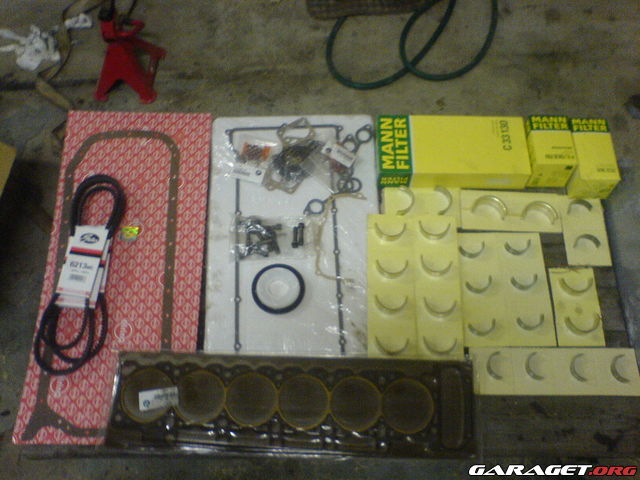

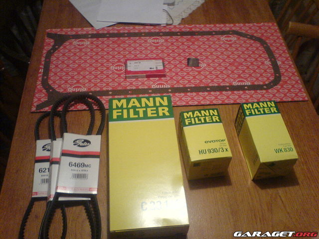

http://www.garaget.org/gallery/archive/23539/185932_yevv7l.jpg
oljetrågspackning, oljepumpskedja, luftfilter, bränslefilter, oljefilter och diverse remmar.
fick hem lite grejjor härom dagen, trodde jag skulle bli ruinerad på dessa saker, men så var inte fallet big_smile tack och bock, bara att handla!

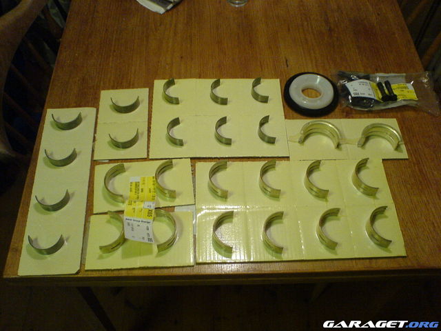

http://www.garaget.org/gallery/archive/23539/193234_sw7ogw.jpg
lager och packbox har anlänt big_smile
http://www.garaget.org/gallery/archive/23539/193235_zbfm4m.jpg
det här är det jag har skrapat ihop...väntar på kolvringar och den främre packboxen till vevaxeln... kamkedja och spännare finns det också..
