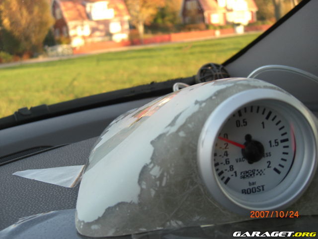

Ser bra ut, jobba på bara smile
Men ett tips när du ska plasta är att pensla/rolla länge så det inte finns några som helst luftbubblor i plasten. Om plasten hinner härda innan du ska plasta nästa gång så får du rugga upp ytan.
Och använd aceton varje gång du har slipat för att få bort slipdammet, då fäster spacklet bättre.

och nu var det givetvis dags för en update, projektet har dock stått stilla i ett par dagar nu, funderar på att spackla mer och slipa på och sedan lackera skiten.. den där idéen med att klä den i skinn verkar rinna ut i sanden, alla jag har pratat med säger att skinn är ett rent helvete och jobba med, antingen blir det slappt eller för hårt spännt så det ser dumt ut, låter kanske som ett lätt problem, bara till att spänna lagaom väl? ... sad
Så nu äre lack som gäller, förmodlingen blir det en svart lack med många lager klarlack, vad tros om det?

BLev ju inte så pjåkigt ändå. RIktigt fränt faktiskt! smile
Kör på svart lack! sen typ 2-3 lager klarlack. de ska räcka smile

Ja oja smile
Om du är noga så. Har ju lackat all min inredning själv. finns några bilder på min sida tror jag.
Tycker du de blev bra? smile

Ser ju kanon ut.. Om du vill så finns ju alltid vinyl som ett alternativ.  Har inte hållit på med det så hemskt mkt men folk som gjort mer avancerade arbeten med det säger att det är väldigt lätt att jobba med..  Kanske värt ett försök? smile

Ett litet ekonomi-tips om ngn är intresserad-  När jag har fått nån snilleblixt att tillverka eller klä något föremål med skinn eller skai, vinyl, osv... Då brukar jag kolla på typ återvinningar o liknande efter kasserade soffor- skära bort bakstycket- det är ju nästan alltid helt och i bra skick- då har man massor av skinn att exerimentera och prova sig fram med- oftast helt gratis dessutom.

ser bra ut och kul när du hittar på eget! smile
(men som några andra redan sagt, lite spännande placering) roll
tänker bara på om du försöker pressa skiten ur den eller nåt o kör 200 å vill kolla på mätaren, då kommer den kännas väldigt långt bort! tongue men fungerar allt i bilen som de ska så behöver du ju inte kolla i såna hastigheter! wink cool
de blir nog bra! tongue
tänkte du dra på skinn så får du först spraya på vatten på skinnet så de blir fuktigt, då blir skinnet större, å sen drar du på det genas, spänner de runt kanterna och fäster det där på nåt vis. big_smile
