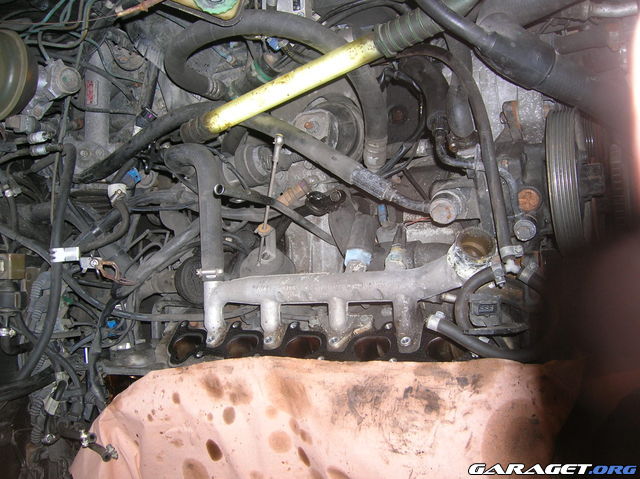

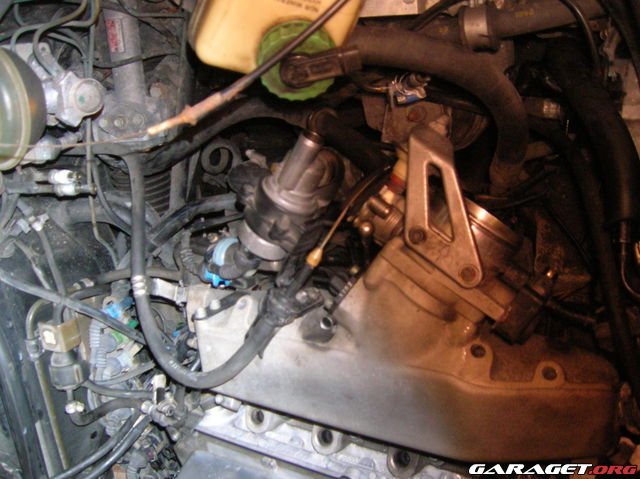

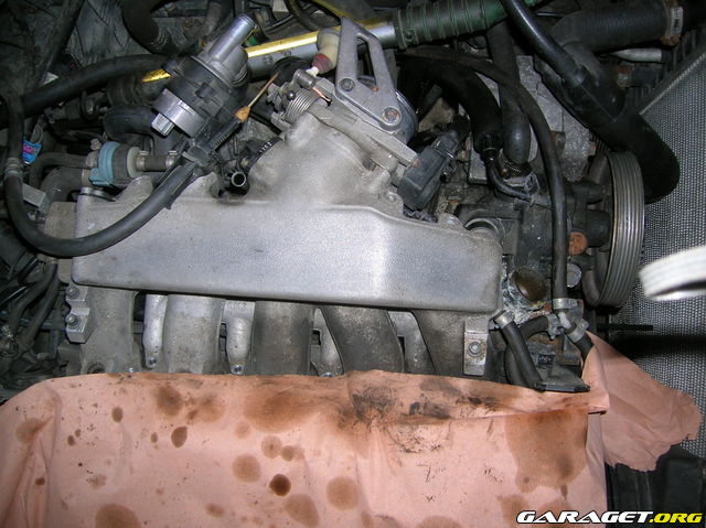

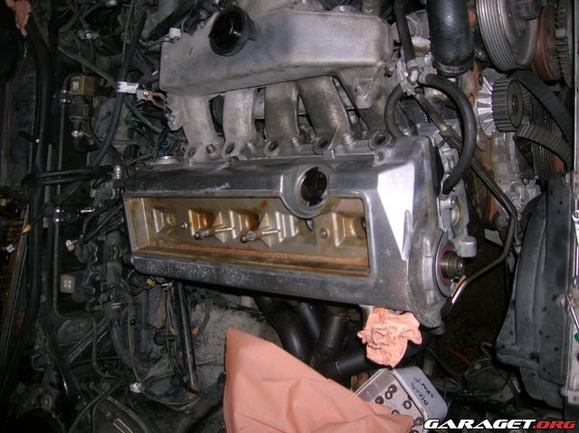

Forsätter med att plocka bort insug och allt runt toppen
http://www.garaget.org/gallery/archive/4201/187683_asl43i.jpg
Det är inget kul insug att hålla på med
http://www.garaget.org/gallery/archive/4201/187684_iqtwlc.jpg
Det tog en stund men sen kom det bort.

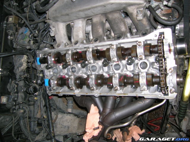

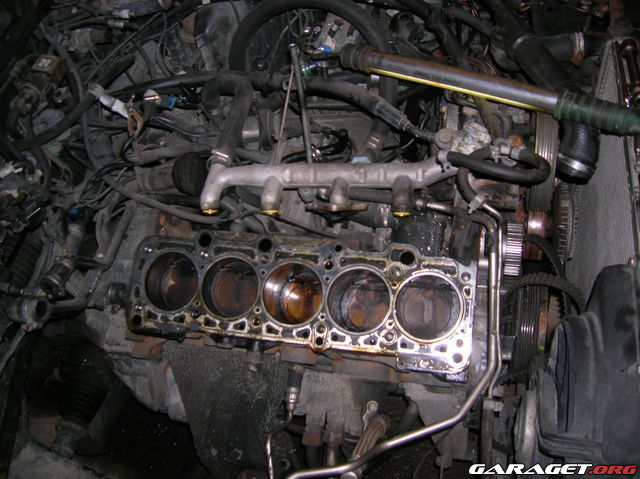

http://www.garaget.org/gallery/archive/4201/187687_x107ef.jpg
Toppen borta.
http://www.garaget.org/gallery/archive/4201/187689_hgu4xs.jpg
Börjar bli tomt.

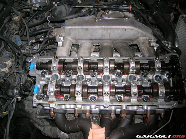

http://www.garaget.org/gallery/archive/4201/187690_von1ja.jpg
Mycket småplock är det
http://www.garaget.org/gallery/archive/4201/187691_q7eaef.jpg
Se om man får ihop det igen
http://www.garaget.org/gallery/archive/4201/187692_17v806.jpg
Närbild
Nu ska toppen in på renovering hoppas att jag får den på freda sen kan man börja plocka ihop den.

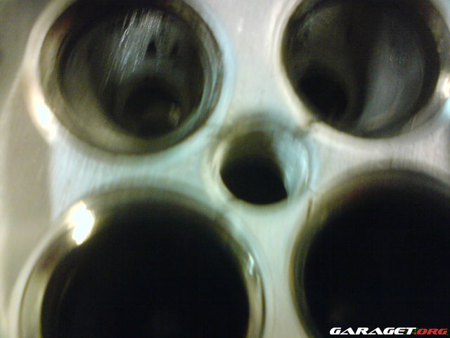

Jag lämnade in toppen till göran anderssons motorrenoveringar i lkpg. han kollade på toppen och hittade lite sprikor, Men det hade det vist funnits på alla audi s4 toppar han set. Så han får provtrycka den så får vi se hur domen lyder hoppas den är duglig.

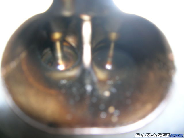

22 november 2007

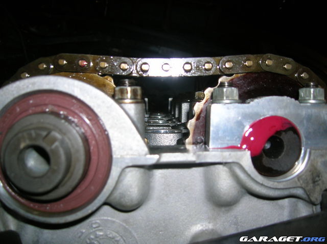

http://www.garaget.org/gallery/archive/4201/195243_jtt7hb.jpg
dålig bildkvalite men kolla noga så ser ni sprickor
http://www.garaget.org/gallery/archive/4201/195244_nyovkg.jpg
http://www.garaget.org/gallery/archive/4201/195245_bjj5tt.jpg
dålig kvalite men sprickorna syns ju, imorn kommer toppen provtryckas sen får vi se kommer sova dåligt inatt.

Var hos han som fixar toppen idag, den höll provtryckningen. men jag har beslutat att köpa en annan topp och fixa för den ser för illa ut.

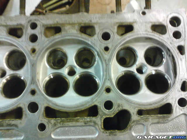

30 november 2007

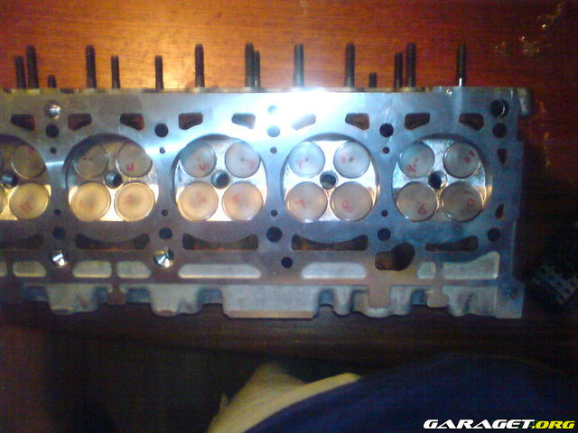

http://www.garaget.org/gallery/archive/4201/200040_ysh21z.jpg
så nu har jag nya toppen imorn blir det lite tid i verkstaden imorn

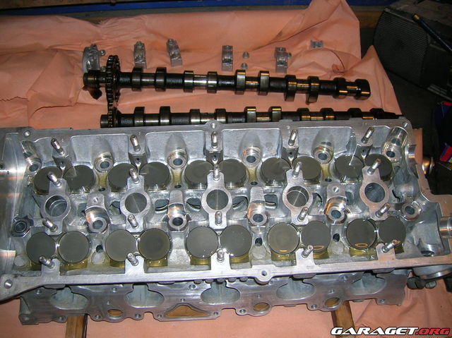

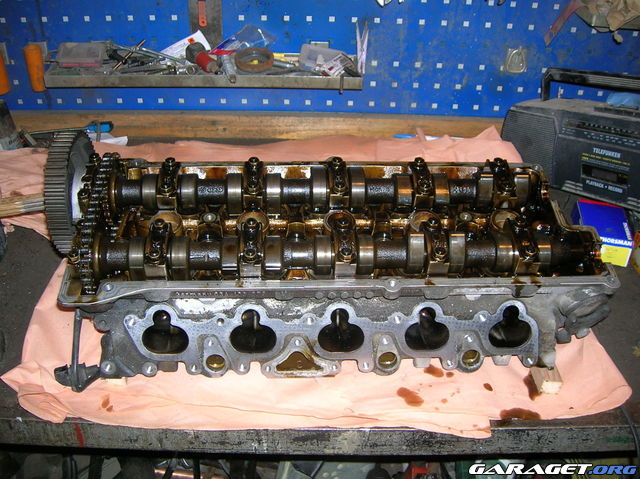

http://www.garaget.org/gallery/archive/4201/200668_8udmsm.jpg
toppen redo
http://www.garaget.org/gallery/archive/4201/200669_okspq9.jpg
testmontering
när överfallen skulle dras tänkte vi 15nm borde vara bra men 2 pinnbultar gick sönder
http://www.garaget.org/gallery/archive/4201/200671_ahvvcs.jpg
toppen monterad och dragen. blir nog mer imorn

http://www.garaget.org/gallery/archive/4201/201168_ymx4nj.jpg
så lite nya pinnbultar och började dra med 12 nm sen 15 nm då gick det.

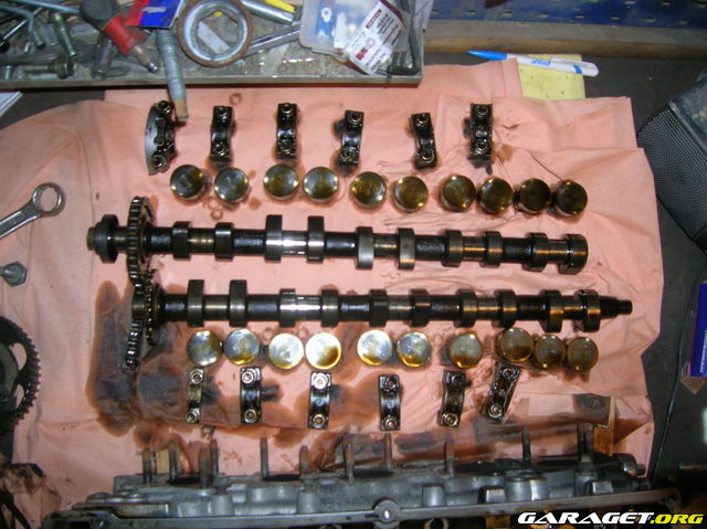

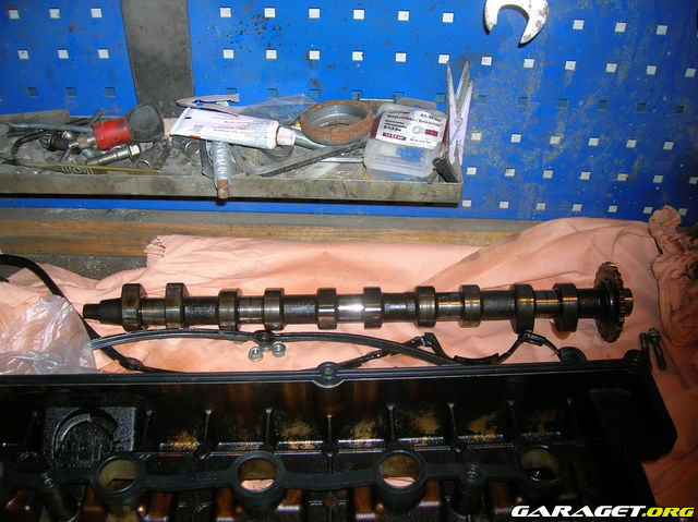

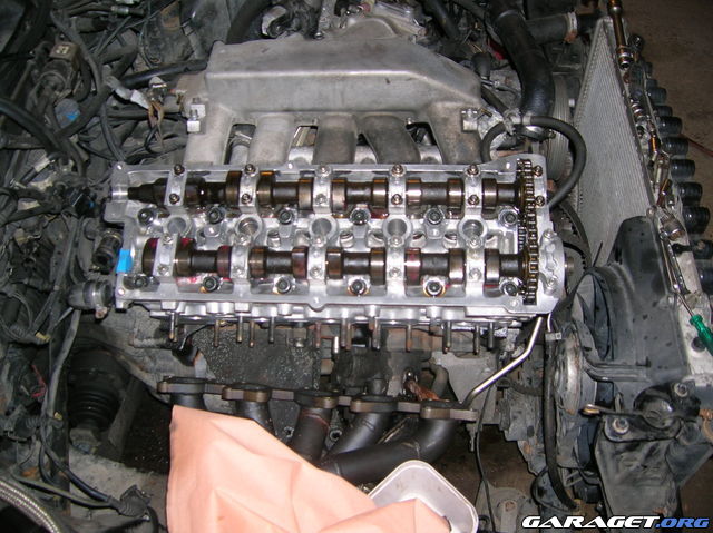

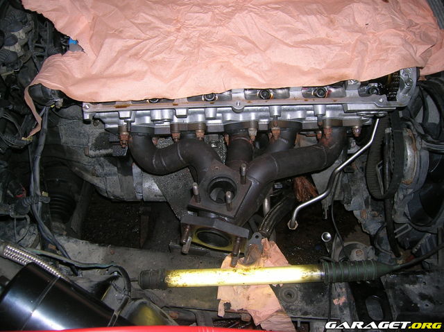

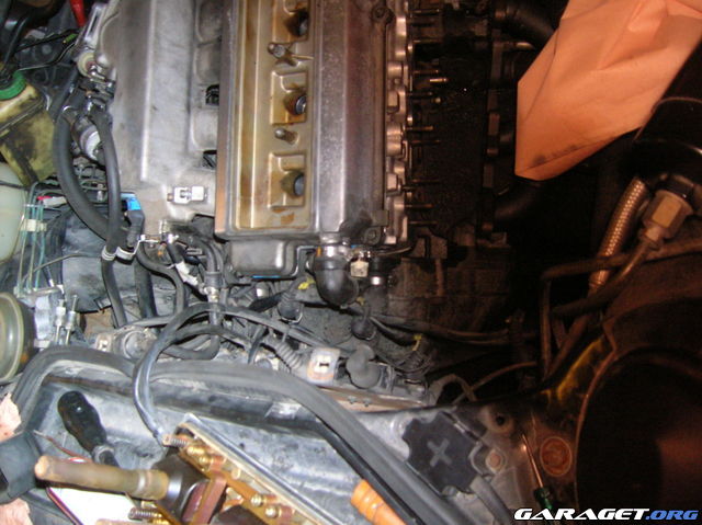

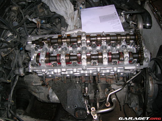

Så äntligen kunnat börja jobba lite igen
http://www.garaget.org/gallery/archive/4201/214008_ddcccj.jpg
nya grenröret monterat.
http://www.garaget.org/gallery/archive/4201/214010_6gw8cq.jpg
Hittade en spricka i det gamla grenröret.

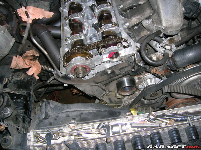

http://www.garaget.org/gallery/archive/4201/214018_cd3d20.jpg
Nya insugskamen monterad.
http://www.garaget.org/gallery/archive/4201/214021_jwkc4a.jpg
Gamla insugskamen.
http://www.garaget.org/gallery/archive/4201/214027_t41sfh.jpg

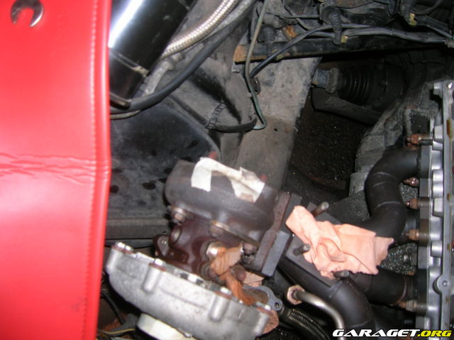

Turbons nya placering
http://www.garaget.org/gallery/archive/4201/214028_xrbaas.jpg
översiktsbild
http://www.garaget.org/gallery/archive/4201/214029_0nphvv.jpg
närbild
http://www.garaget.org/gallery/archive/4201/214030_rrmfqn.jpg
här nånstans ska kamremen på plats
se om jag går ut en sväng till idag
