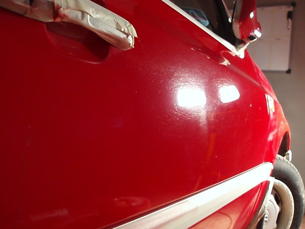

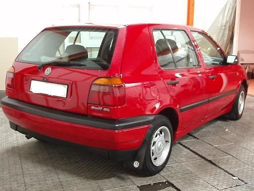

Kunden ville ha lackskydd utvändigt inför vintern, och rikt och lackera skadorna under vecken på HB-dörr och HB-skärm.

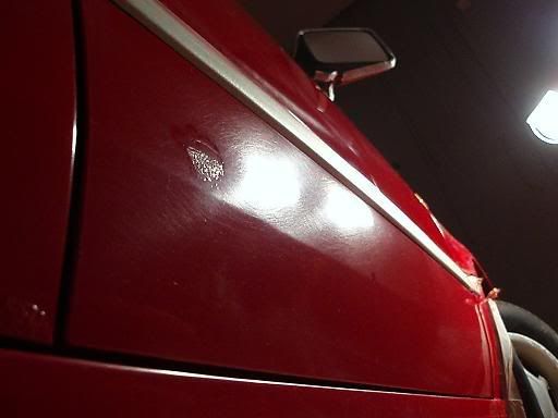

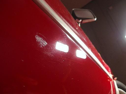

Detta är skadan på dörren och bakskärmen:
http://i173.photobucket.com/albums/w78/Bilpedanten/PA250459.jpg
http://i173.photobucket.com/albums/w78/Bilpedanten/PA250464.jpg

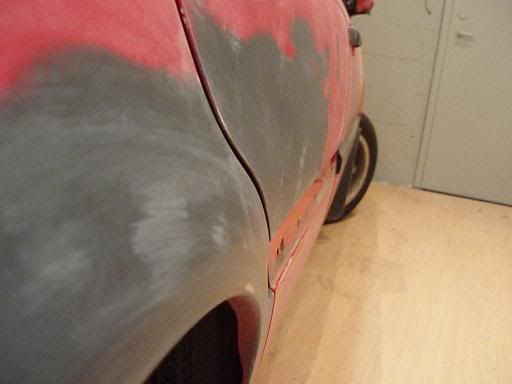

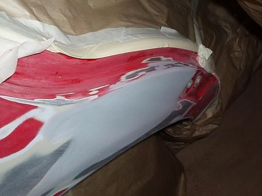

Och här riktar och spacklad klar för slipgrund:
http://i173.photobucket.com/albums/w78/Bilpedanten/PA250471.jpg
Bakskärmen inv.:
http://i173.photobucket.com/albums/w78/Bilpedanten/PA250473.jpg
Slipgrunden lagd:
http://i173.photobucket.com/albums/w78/Bilpedanten/PA260478.jpg

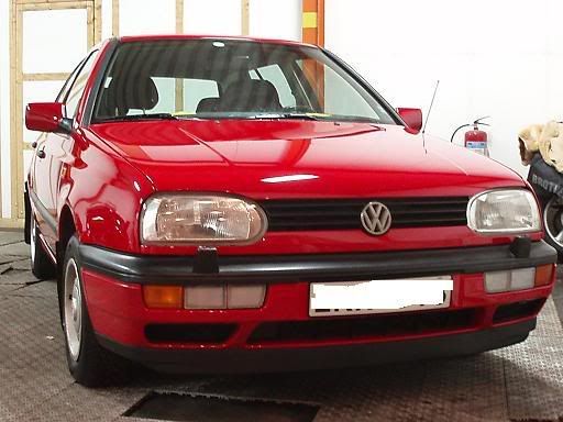

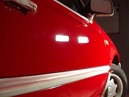

Nog med tjat, här är slutresultatet:
http://i173.photobucket.com/albums/w78/Bilpedanten/PA290474.jpg
http://i173.photobucket.com/albums/w78/Bilpedanten/PA290475.jpg
http://i173.photobucket.com/albums/w78/Bilpedanten/PA290480.jpg

vad använde du för spackel ?
hur rengjorde du innan lack?
tacksam för svar.
tacksam för svar.
Ja använde PPG:s finspackeln och rengjorde ytan med silikonrengöring från PPG. Sedan klibbduk.
