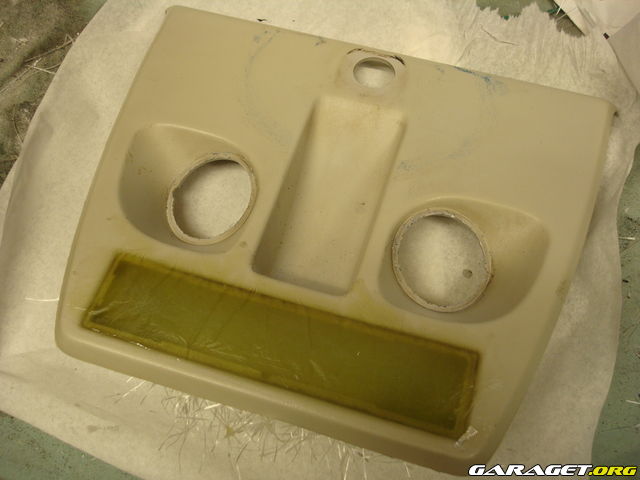

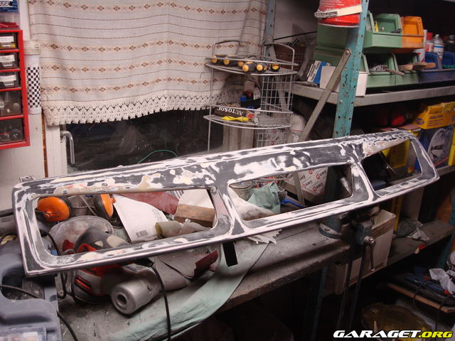

Uppdatering
Kan väl börja me att säga att ja ska ta och fixa de där me matningen till steget imorrn, en del som skrivit till mig å säger att de kan kortsluta om man har lite otur. Så ska fixa ett ytterligare skydd där!
Sen...

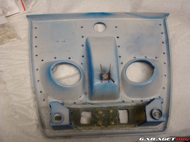

https://www1.garaget.org/gallery/archive/40450/509045_dpgfq3.jpg

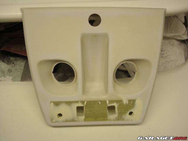

Idag hade glasfibret stelnat, så jag tog bort silvertejpen och de... Såg bra ut. smile
https://www1.garaget.org/gallery/archive/40450/509048_qs5msf.jpg
Borrade hål för skruvarna, och kollade så dom gick att få dit.
https://www1.garaget.org/gallery/archive/40450/509050_qggmhr.jpg

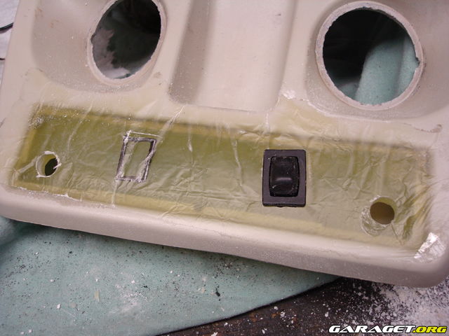

Placerade ut brytarna för läslamporna...
https://www1.garaget.org/gallery/archive/40450/509052_dfkj0i.jpg
Slipade bort all överflödig glasfiber, för att sen lägga på lite finspackel... smile
https://www1.garaget.org/gallery/archive/40450/509053_l2isq8.jpg

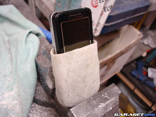

Grovslipade mobilhållaren också...
https://www1.garaget.org/gallery/archive/40450/509055_okbza9.jpg

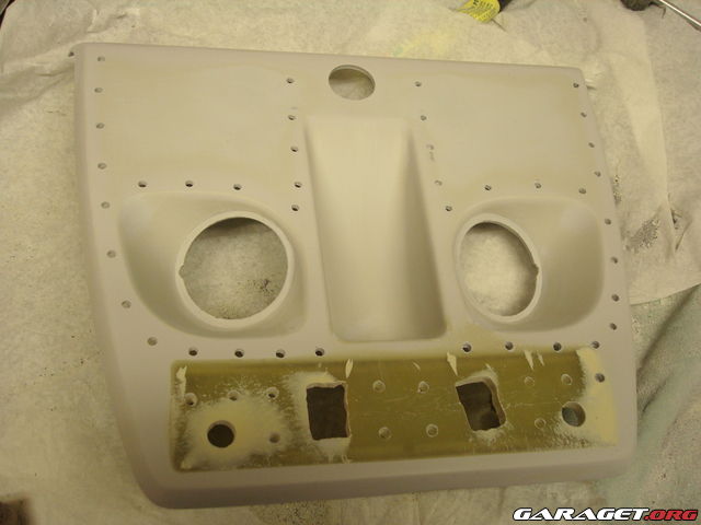

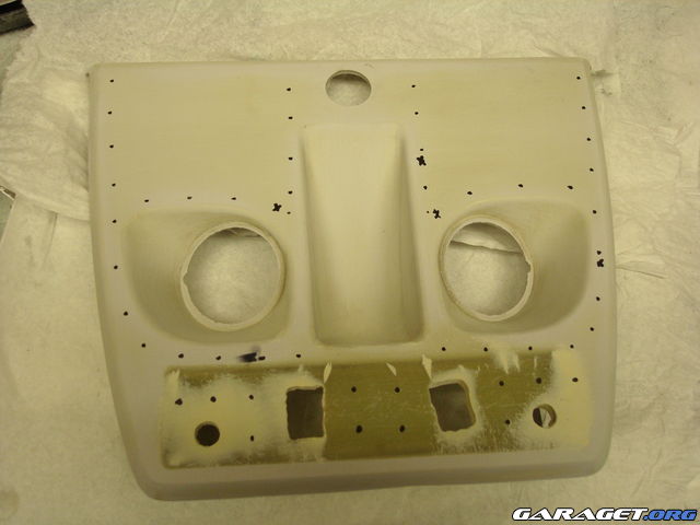

Tänkte att de va lika bra att slipa ner ögonlocken också. Tog ju en stund men... Sist var underarbetet lite dåligt och sådär, sen tänkte ja lacka dom vita. smile
https://www1.garaget.org/gallery/archive/40450/509057_srxhua.jpg
Slipa, slipa. Vart slätt å bra. big_smile
https://www1.garaget.org/gallery/archive/40450/509058_woc9at.jpg

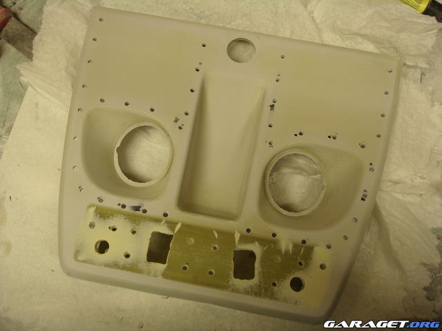

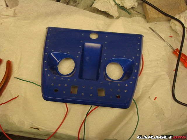

Varför är de en massa prickar överallt på plasten? sad
https://www1.garaget.org/gallery/archive/40450/509059_wgbiky.jpg

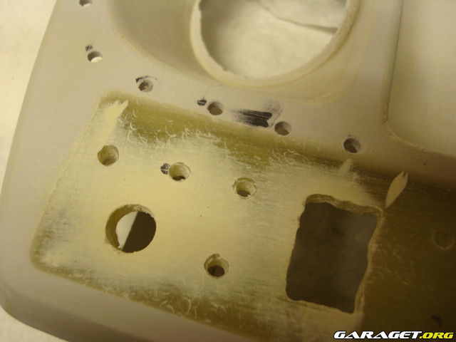

...Sen upptäckte jag att de var nån galning om hade borrat 52 stycken 3mm hål lite överallt! Va är de bra för? yikes
https://www1.garaget.org/gallery/archive/40450/509061_kltf7x.jpg
Närbild... Se själv, måste ju vara nån som vill förstöra för mig? roll
https://www1.garaget.org/gallery/archive/40450/509062_3aspl4.jpg
Sen la samma person på ett lager sprutspackel, till vilken nytta? Ja förstår inte? tongue
Jaasi, de är inte lätt alla gånger, får ta itu me de där sen...

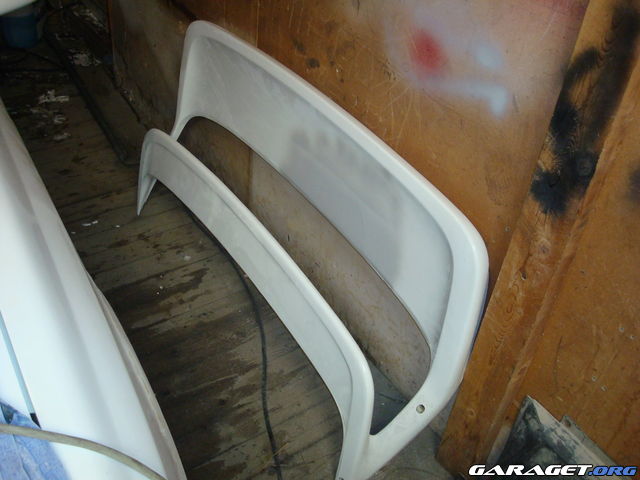

https://www1.garaget.org/gallery/archive/40450/509066_9lr2id.jpg

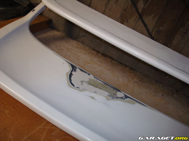

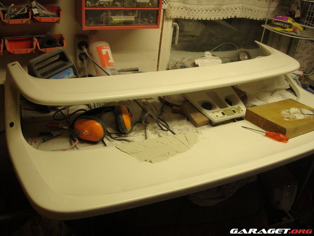

Har hänt lite på vingen också... Har slipat bort överflödigt glasfiber, sen blev det ett lager spackel. smile
More to come, probably tomorrow!

Näe asså, ja såg han bara tvärt, fast då hade han hunnit borra klart alla hål, sen såg ja han en gång till när han stog å lacka! yikes
Ser ja han en gång till så ska ja slå ihjäl han, för ja hatar när folk är å pillar me grejer dom int har å göra me!! lol

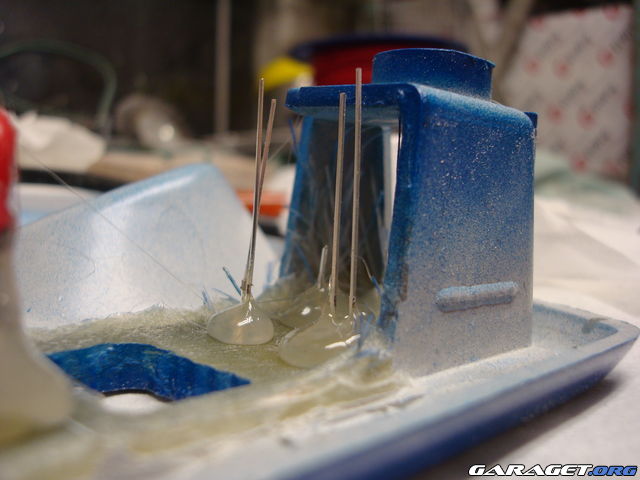

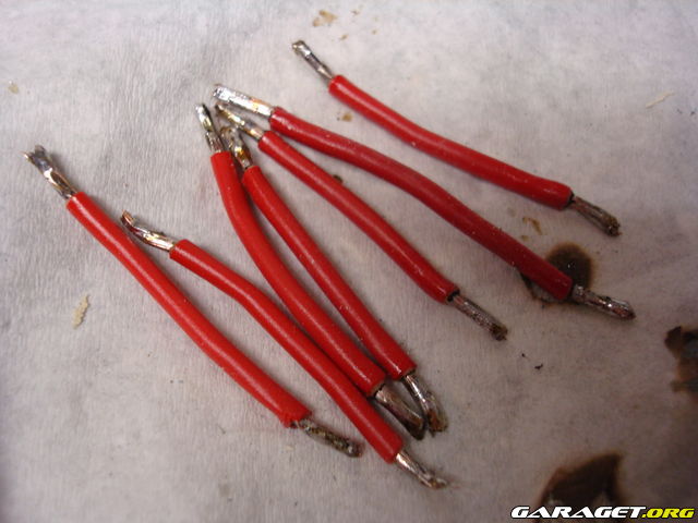

såhär gör jag:
jag tar ett motstånd o klipper av ett ben så 1cm e kvar, klipper +benet på dioden till 1 cm, sätter fast dem o line:ar upp benen mot varandra i min ställning jag byggt av två armar bultade i en träbit, med två krokodilkämmor i ändarna, krokodilklämmor finns o köpa på clas ohlosn vet jag, där finns även en färdig ställning oxå, men fick klämmorna från skolan så det va billigare o bygga...
http://www.gatbilar.se/cars/323/3/4756ec1e32637.jpg
jaja, sen tar jag o klipper av andra änden på motståndet till 1cm som nu sitter på dioden och tar en sån pytteliten sladd och skalar av ca. 2cm av höljet och lindar sladden innifrån och ut runt benet på motståndet, sätter  fast motståndet i en av klorna i ställningen och änden på sladden i den andra och löder fast.
trär på en pytteliten krympslang över motstånd, diodben och lödning för sladden, krympslang finns på biltema jättebilligt, är gula, man behöver endast krympslanga +benet för - e ju jord så det spelar ingen roll, låter -benet vara så långt det är, tar en ny tunn sladd o lindar på samma sätt -benet och löder fast. klart!
tänka på är att det är viktigt att lödningarna sitter genom att värma ordenkligt! lödningen ska vara lätt glänsande när det stelnat då e det bra, och inte för mycket lödtenn. men det tror jag du vet...
lödstationen är egentligen en stor burk med ett metallrör på sidan för att sätta pennan i och på burken är en display för att se inställd temperatur och nuvarande temperatur, en ratt för inställning av temp och en liten knapp för att växla mellan att se inställd eller nuvarande temp på displayen, exakt lika dan som den som finns på biltema för 700spänn har jag för mig, riktigt värt köp!
hoppas det hjälper dig att spara på skinnet på fingertopparna:)

Uppdatering
Kom på att ja int hade lagt in senaste bilderna, så de är väl lika bra att passa på lite nu... smile
https://www1.garaget.org/gallery/archive/40450/511780_6x2k44.jpg
Slipade spacklet på vingen...

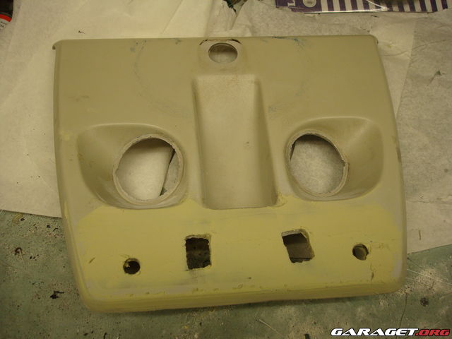

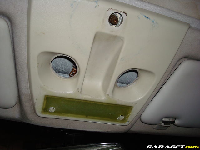

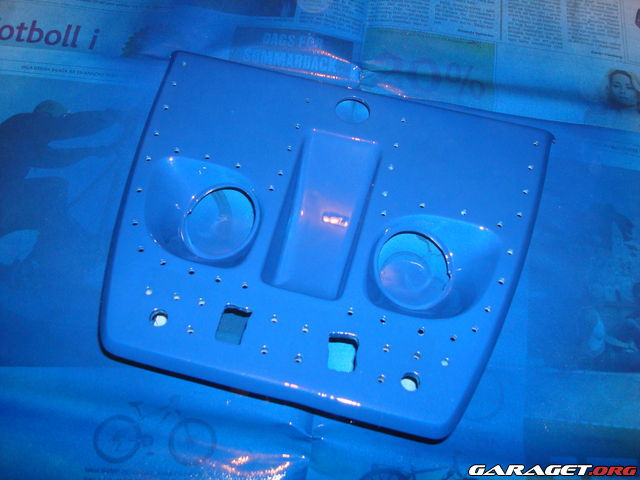

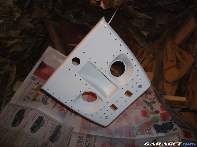

Nån tomte hade ju sprutspacklat takkonsolen, så nu blev ja tvungen att slipa bort de...
https://www1.garaget.org/gallery/archive/40450/511785_49wvwq.jpg
Takkonsolen har nu fått lite färg och klarlack på sig...
https://www1.garaget.org/gallery/archive/40450/511786_6quk1a.jpg

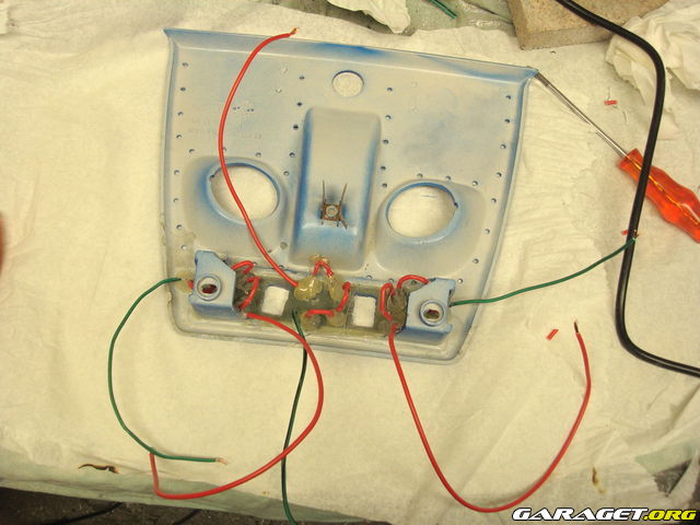

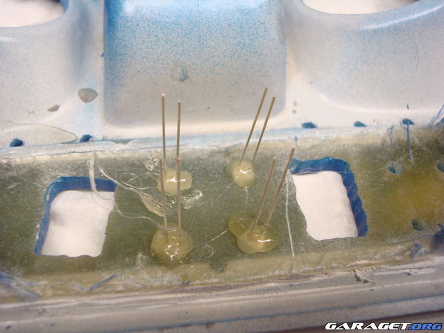

Nu börjar själva diodlödningen på takkonsolen. Kul är det! big_smile
https://www1.garaget.org/gallery/archive/40450/511787_x32lkp.jpg

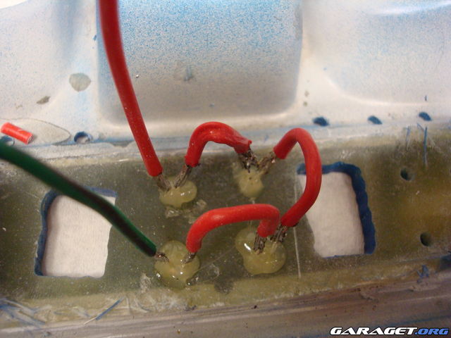

Smältlim funkar bra, till att fästa dom me... smile
https://www1.garaget.org/gallery/archive/40450/511789_70t7r5.jpg
Lött 4 stycken...  Och jo dom funkade... smile
https://www1.garaget.org/gallery/archive/40450/511793_3c8clu.jpg
En lite småläcker närbild på limmade dioder... big_smile
https://www1.garaget.org/gallery/archive/40450/511794_dcoyf3.jpg
Vet att man inte behöver så grova kablar... Men äh, dom lär ju int brinna upp iallafall... smile
https://www1.garaget.org/gallery/archive/40450/511795_hz0h5z.jpg
Nu är de 12 dioder... Alla funkar och mer är på G.
https://www1.garaget.org/gallery/archive/40450/511799_940mtm.jpg
Hihi, de lär ju lysa sen iallafall! smile
