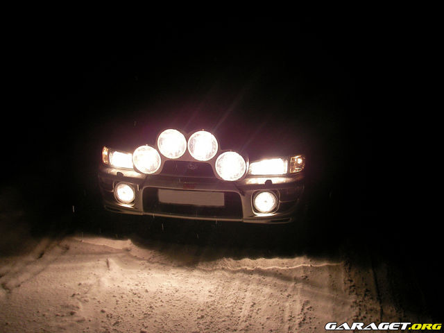

Du måste ta och få på den där himla ljusboxen nu så vi kan leka rallyförare och leka på isen snart!
Men jag tror vi kör banan ett par varv i ljuset först så man har lite koll tongue

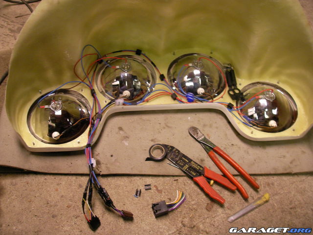

Efter kraftiga påstridningar bestämde jag mig för att börja koppla alla jävla kablar till ljusboxen, hann bara med alla på själva boxen, nästa steg blir att koppla alla relän och skit under huven, men det lär jag nog göra i helgen.
Fick en lysande ide och tänkte att för enkelhetens skull kunde man ju använda isokablage, går ju smidigt att ta av den då med cool
http://www.garaget.org/gallery/archive/7454/221913_mmt8tn.jpg

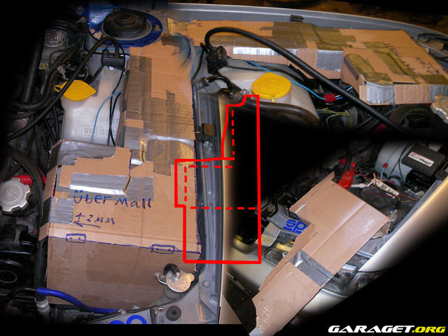

Jag har varit lite smått oroad ett tag över scoopet för det kommer ju in vatten rakt över defienheten samt batteriet så jag tänkte fixa ett snyggt skydd i alu eller liknande över som man kan fälla upp om man behöver pilla.
Beta-mallen big_smile
http://www.garaget.org/gallery/archive/7454/221914_6rl950.jpg

Va smart med kablaget, då går det snabbt att ta av. Det där skyddet, gör det i kolfiber, för det skulle bli snyggast.
4 571 Inlägg
3 januari 2008
#150
Ja kolfiber hade jag inte ens tänkt på tongue
Klart som fan jag skall göra det så!
Enklast är ju att göra det i alu sedan bara fetta in det sedan kan man gjuta flera stycken smile

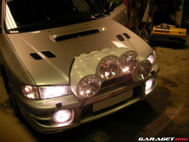

Sådär då är att kopplat och klart, testkörde en sväng, måste göras lite justeringar sedan skall ju den lackas med smile

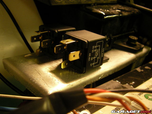

Snickrade till en hållare för reläna.
http://www.garaget.org/gallery/archive/7454/224677_vdx3u5.jpg
Bara lacken kvar.
http://www.garaget.org/gallery/archive/7454/224679_o5ol9w.jpg
Mörkrädd? javisst
lol
http://www.garaget.org/gallery/archive/7454/224680_c02iul.jpg

Men du!
Vad bra det blev!!! Får se den IRL imorgon då tongue

Äntligen!! Blev riktigt bra med boxen, hoppas att du inte har 100W lampor till ljusen i boxen? Såg lite klent ut med vanliga ISO-kontakter, de grejerna vi säljer till rallygubbarna är betydligt större.. Men återigen så blev det riktigt läckert.
4 571 Inlägg
6 januari 2008
#155
Tackar
Jo det är 100w'are, bytte ut isokablaget till lite görvre doningar.
Blev kopplingar som dom använder på högspänningsledningar i lokala torvfabriken så det skall nog fungera dugligt  tongue
2 655 Inlägg
7 januari 2008
#156
Det låter bra det.. Blev lite orolig när jag fick se ISO kablaget.. smile Lätt hänt att det blir lite för varma kablar och andra otrevligheter.. De nya kopplingarna ska ju klara av det nya jobbet..

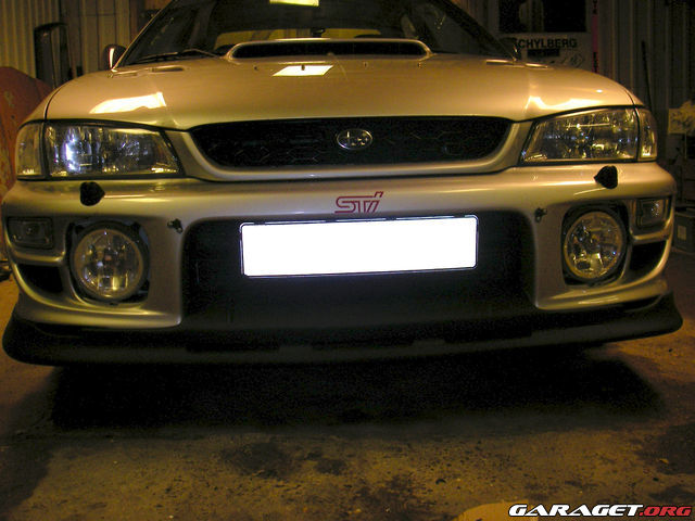

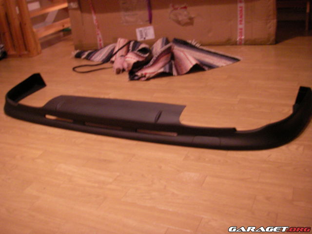

Då har det ramlat in lite paket igen.

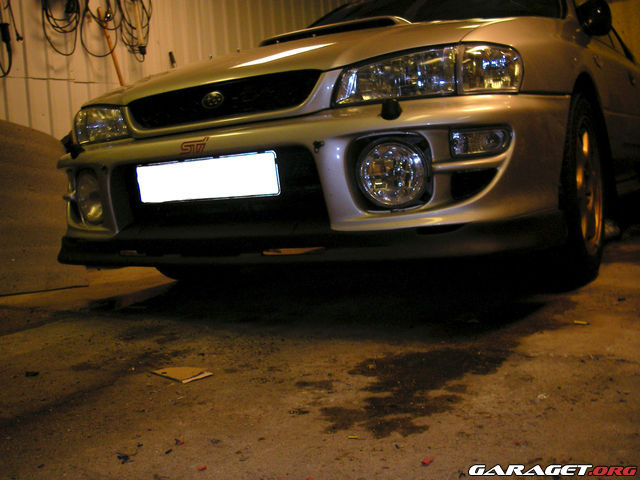

En P1 Läpp big_smile
http://www.garaget.org/gallery/archive/7454/225780_dx758q.jpg
En herrejösses stor rulle dekaler 80+ stycken
http://www.garaget.org/gallery/archive/7454/225782_a59krf.jpg
P1 läppen provmonterad, får ursäkta den mörka bilden
http://www.garaget.org/gallery/archive/7454/225789_1f0zlw.jpg
http://www.garaget.org/gallery/archive/7454/225792_gfgc1y.jpg
