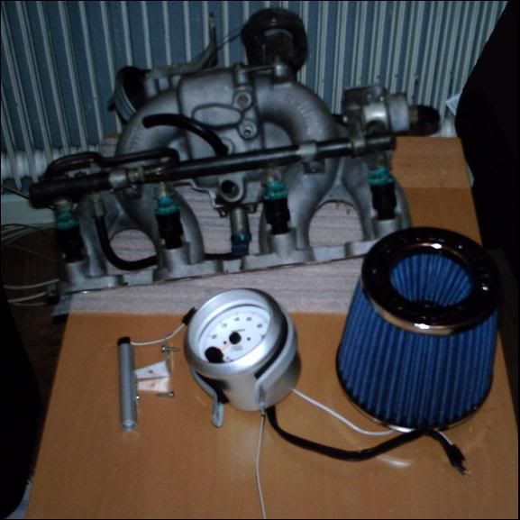

740turbo insug med gröna spridare. (har hemma, se bild)
sen ska blocket, ventilkåpan, laddtrycksrören, remskivor + smådelar och naturligtvis motorrummet lackeras innan det sätts tillbaka i bilen och då skaren få nya motorkuddar och remmar och ny olja samt filter på en gång (lika bra att skämma bort den wink, tänddelar är dock precis nybytta. )
Sen ska det på med ett Simota Racing sportluftfilter (har hemma, se bild)
Och MegaSquirt ska installeras, naturligtvis behövs diverse givare också, så det blir lite riktigt fart på maskin! ska försöka hamna på rätt sita om 200 hästars-sträcket, tänker ladda ca 1bar.
Förhoppningsvis får jag råd med ett 3" system också så man får ner avgasmotståndet lite men det är inte säkert då pengar inte flödar som student.
http://i150.photobucket.com/albums/s119/zajja/740tinsugsimotafilterrpm.jpg

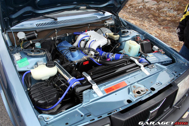

såhär blev motorrummet på cabben
http://www.garaget.org/gallery/archive/36583/20110/36583-107426.jpg
Så kanske, denna gång ska jag lacka motorrummet samma färg som karossen ska bli så big_smile (som du gjort, jag ville inte lacka motorrummet i 7 olika nyanser av silver som karossen blev lackad i på cabben så, tic:en blir dock enkelfärgad.. tongue )
