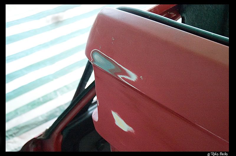

jävlar va slet i början där
men blir verkligen skillnad :p

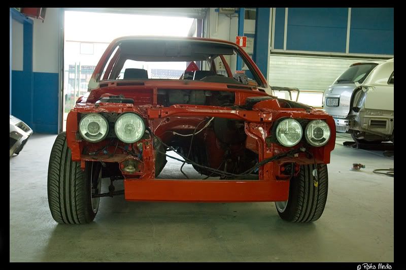

tror jag såg skottskada på en av bilderna ? hehe
BMW Power

JoeMoeKoe: hehe jo lite skillnad blir det.. Skottskada? nu får du förklara dig wink

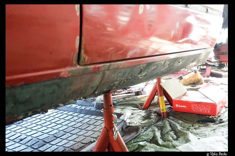

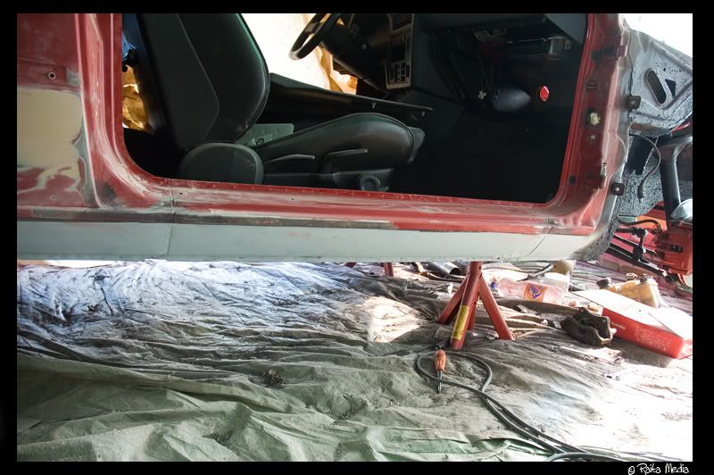

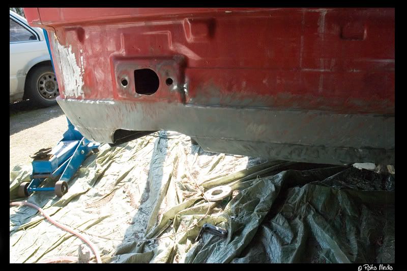

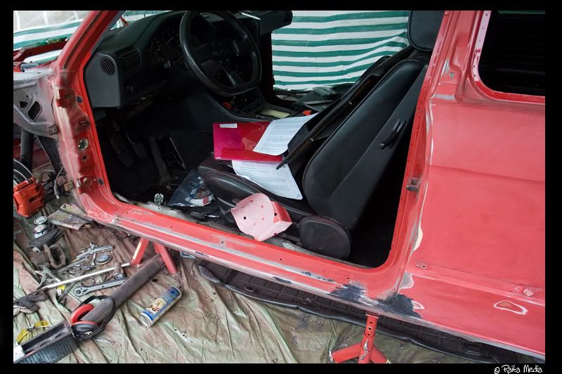

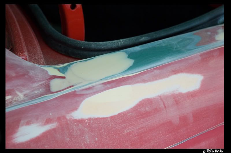

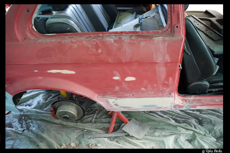

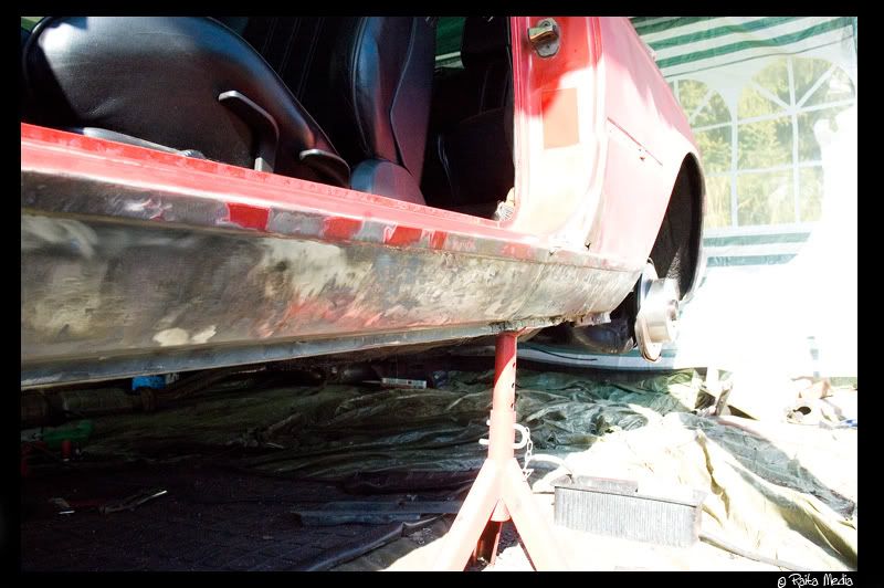

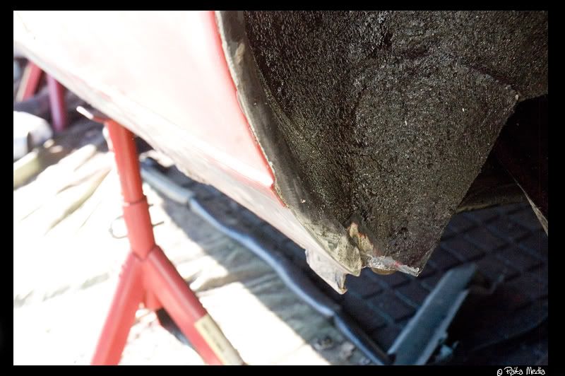

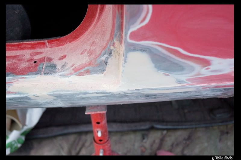

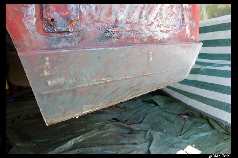

Tog längre tid med trösklarna och bakpartiet, än vad jag trodde.
Började iallafall att slipa ner vänstratröskeln helt och hållet:
http://i67.photobucket.com/albums/h312/Fugge/E30PROJEKT2/dag57%2029april-08/1.jpg

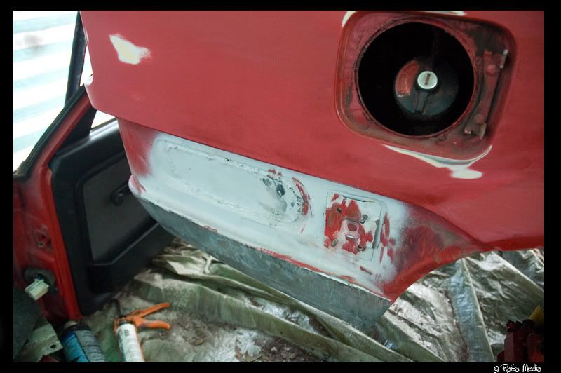

Hela vägen bak till bakskärmen, Gjorde hela "böjen" också så att säga:
http://i67.photobucket.com/albums/h312/Fugge/E30PROJEKT2/dag57%2029april-08/2.jpg

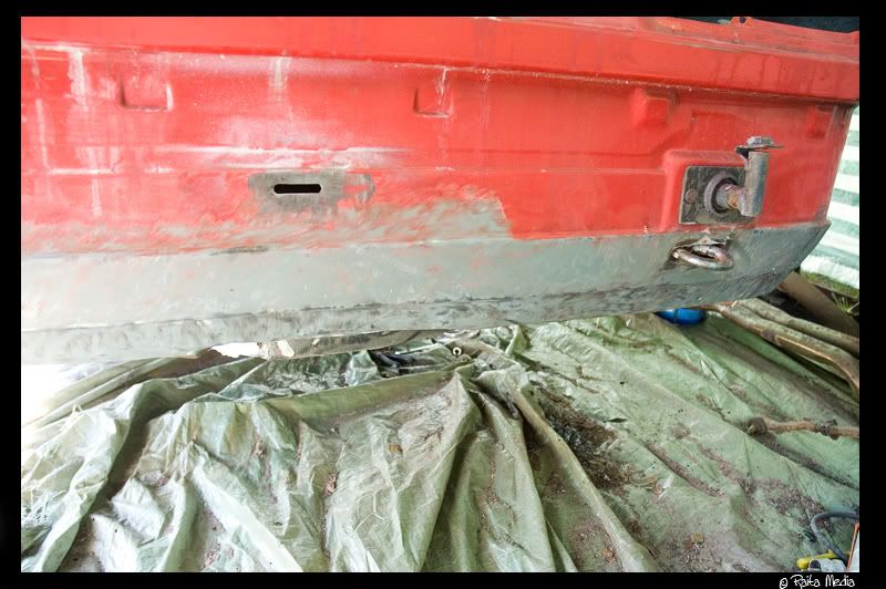

Mot bakpartiet:
http://i67.photobucket.com/albums/h312/Fugge/E30PROJEKT2/dag57%2029april-08/3.jpg
Baken:
http://i67.photobucket.com/albums/h312/Fugge/E30PROJEKT2/dag57%2029april-08/4.jpg
Till andra sidan:
http://i67.photobucket.com/albums/h312/Fugge/E30PROJEKT2/dag57%2029april-08/5.jpg
Runt hörnet:
http://i67.photobucket.com/albums/h312/Fugge/E30PROJEKT2/dag57%2029april-08/6.jpg
Även högra bakskärmen med och böjen där också:
http://i67.photobucket.com/albums/h312/Fugge/E30PROJEKT2/dag57%2029april-08/7.jpg

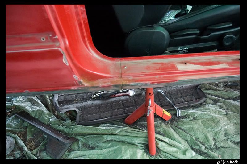

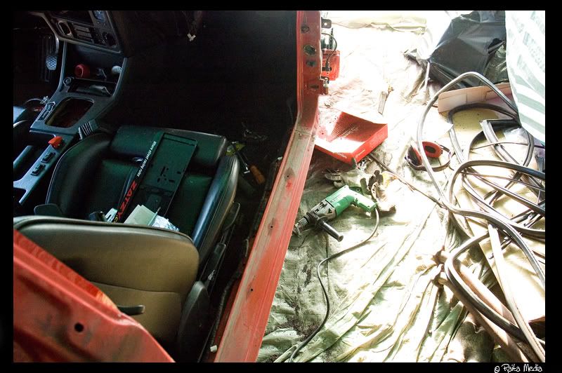

Sen en bild på högratröskeln när jag hade påbörjat det:
http://i67.photobucket.com/albums/h312/Fugge/E30PROJEKT2/dag57%2029april-08/8.jpg
Gjorde i princip hela där också.

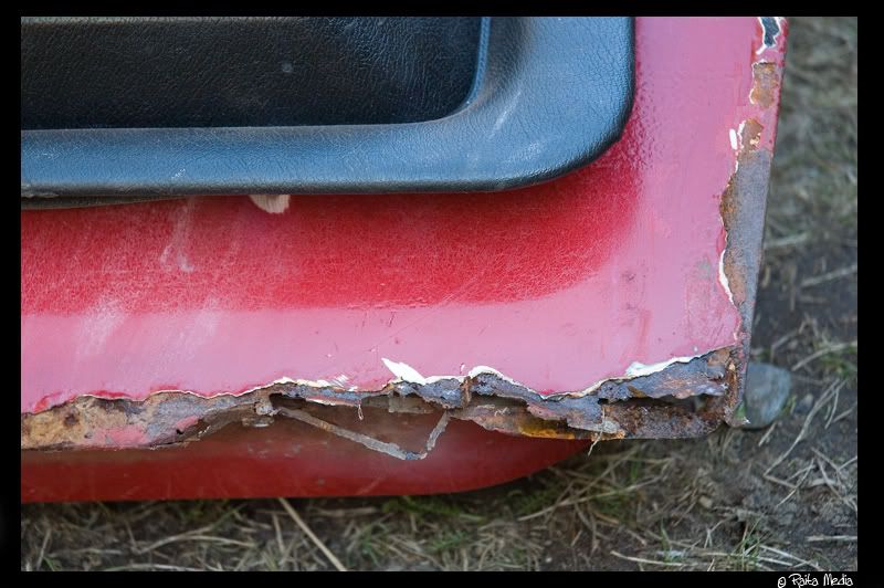

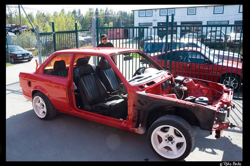

Plockade sen av förardörren:
http://i67.photobucket.com/albums/h312/Fugge/E30PROJEKT2/dag57%2029april-08/9.jpg
Nästan så att man vill spara dörren:
http://i67.photobucket.com/albums/h312/Fugge/E30PROJEKT2/dag57%2029april-08/10.jpg
Sen kort därefter försvann passagerardörren:
http://i67.photobucket.com/albums/h312/Fugge/E30PROJEKT2/dag57%2029april-08/11.jpg
Självklart lite motgångar också:
http://i67.photobucket.com/albums/h312/Fugge/E30PROJEKT2/dag57%2029april-08/12.jpg
Sen favorit i repris:
http://i67.photobucket.com/albums/h312/Fugge/E30PROJEKT2/dag57%2029april-08/13.jpg
Dom två översta lossnade direkt, och dom två understa, vart rundande direkt på ett drag. Låter nog skiten sitta där istället, får se.
Får lägga i en högre växel så det blir klart snart:
http://i67.photobucket.com/albums/h312/Fugge/E30PROJEKT2/dag57%2029april-08/14.jpg
Imorgon ska det slipas fogar som jag inte har hunnit med. Sen lite småpill på bakvagnen så den sitter på sin plats igen.
Efter det så är det bara köra rostätare på dom ställena som behövs, sen börja rikta karossen smile
Gör klart allt som har med lackningen att göra, så skiten blir klar någon gång, Sen så får man göra resten när den står hemma igen.
Nya tag imorgon!
Mvh Kevin

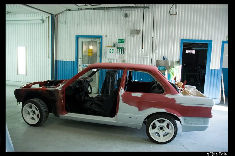

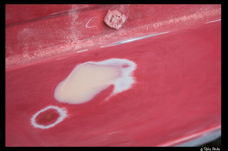

Jaha, nu kommer en uppdatering för två dagar.
Först från igår då.
Började med att svetsa allt, så jag inte behöver svetsa mer sen.

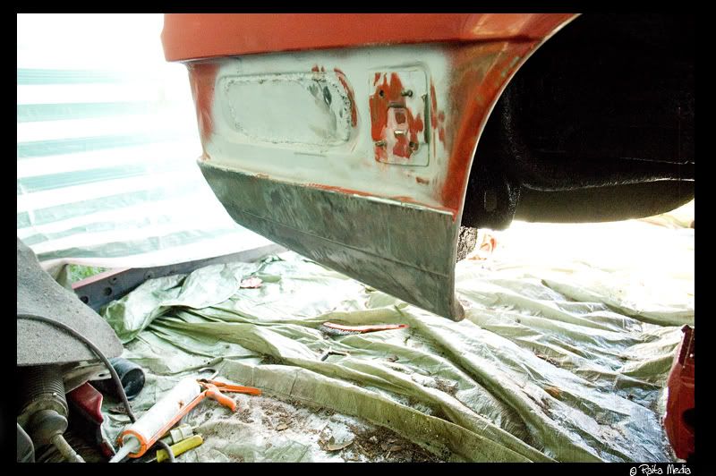

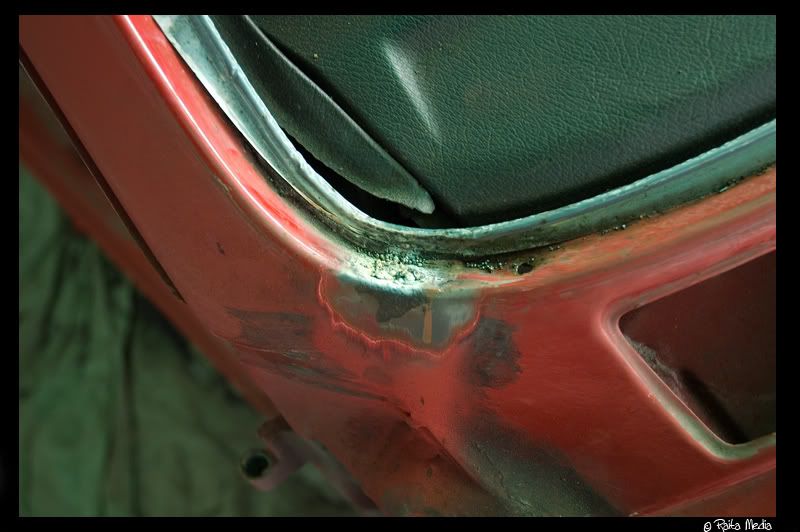

Började med hålet längst ner till vänster under listen till framrutan:
http://i67.photobucket.com/albums/h312/Fugge/E30PROJEKT2/dag58%2030april-08/1.jpg
Sen la jag för hålet bredvid insteget till förarplatsen:
http://i67.photobucket.com/albums/h312/Fugge/E30PROJEKT2/dag58%2030april-08/2.jpg
Andra hålet under listen till framrutan vart även det, igensatt:
http://i67.photobucket.com/albums/h312/Fugge/E30PROJEKT2/dag58%2030april-08/3.jpg

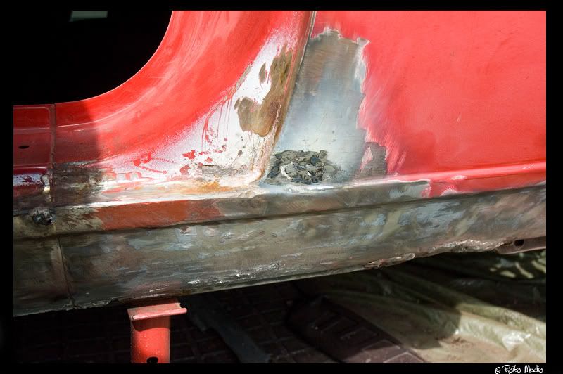

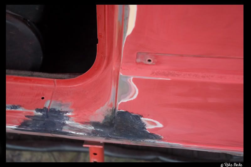

Sen lite slipjobb av fogar som är kvar:
http://i67.photobucket.com/albums/h312/Fugge/E30PROJEKT2/dag58%2030april-08/4.jpg
La sedan på lite rostätare på utsatta ställen:
http://i67.photobucket.com/albums/h312/Fugge/E30PROJEKT2/dag58%2030april-08/5.jpg
http://i67.photobucket.com/albums/h312/Fugge/E30PROJEKT2/dag58%2030april-08/6.jpg
Började sedan slipa ner lite smågrejer bara, som detta:
http://i67.photobucket.com/albums/h312/Fugge/E30PROJEKT2/dag58%2030april-08/7.jpg
Sen idag då..
Bara sätta igång med all plåtjobb nu då.
Tar en sida i taget, så man vet att allt blir gjort.

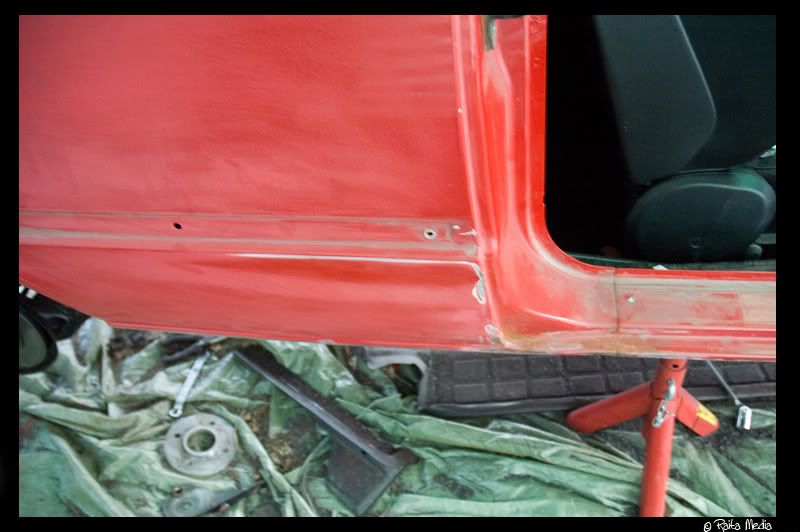

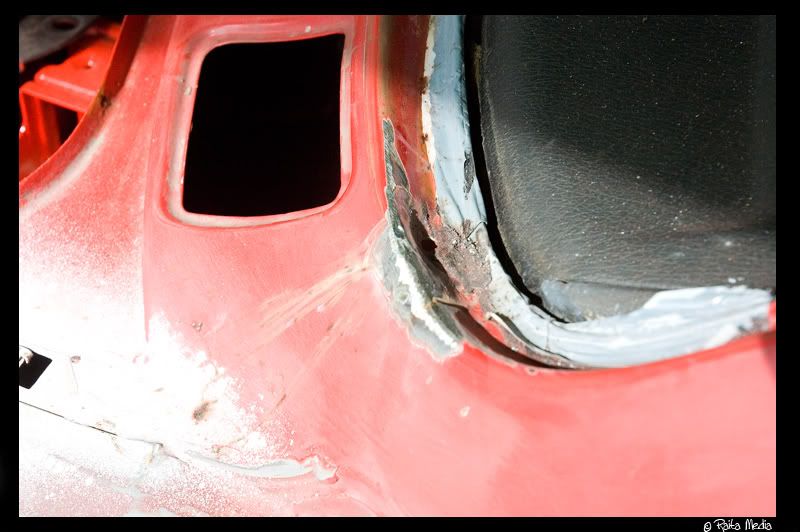

Började med insteget till förarsidan:
http://i67.photobucket.com/albums/h312/Fugge/E30PROJEKT2/dag59%201maj-08/1.jpg
Hålet som var där förut håller på att fixas:
http://i67.photobucket.com/albums/h312/Fugge/E30PROJEKT2/dag59%201maj-08/2.jpg
Lite övriga ställen under listen på vänstersidan:
http://i67.photobucket.com/albums/h312/Fugge/E30PROJEKT2/dag59%201maj-08/3.jpg

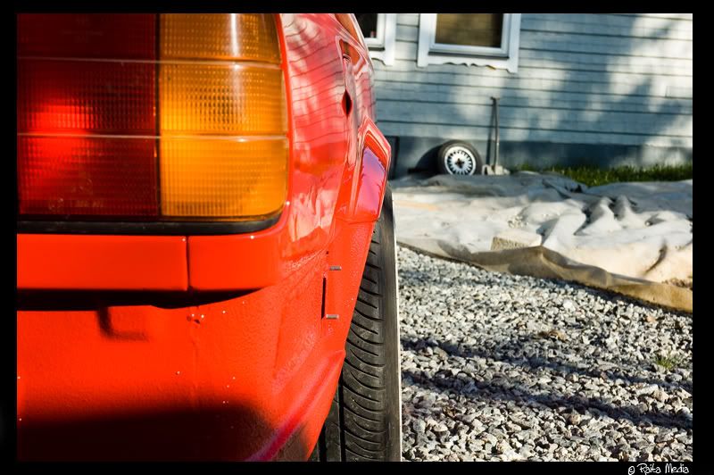

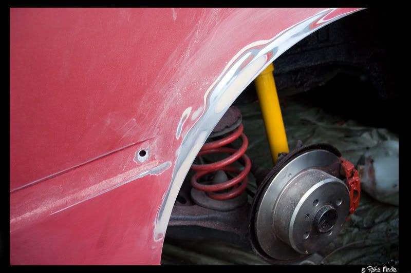

Bakskärmen färdigriktad:
http://i67.photobucket.com/albums/h312/Fugge/E30PROJEKT2/dag59%201maj-08/4.jpg
Där antennhålet har varit, vart bra också:
http://i67.photobucket.com/albums/h312/Fugge/E30PROJEKT2/dag59%201maj-08/5.jpg
Sen det som är kvar då..
Insteget till passagerarsidan:
http://i67.photobucket.com/albums/h312/Fugge/E30PROJEKT2/dag59%201maj-08/9.jpg
http://i67.photobucket.com/albums/h312/Fugge/E30PROJEKT2/dag59%201maj-08/10.jpg
Stora bucklan:
http://i67.photobucket.com/albums/h312/Fugge/E30PROJEKT2/dag59%201maj-08/11.jpg
Lite slipjobb baktill på högersidan:
http://i67.photobucket.com/albums/h312/Fugge/E30PROJEKT2/dag59%201maj-08/12.jpg
Sen kontrollera karossen i övrigt:
http://i67.photobucket.com/albums/h312/Fugge/E30PROJEKT2/dag59%201maj-08/13.jpg
Får hoppas att man är färdig med all riktning imorgon, så är det bara att prima dom ställena sen, sen slipa ner primningen, och hela bilen, sen lackas.
http://i67.photobucket.com/albums/h312/Fugge/E30PROJEKT2/dag59%201maj-08/14.jpg
Mvh Kevin

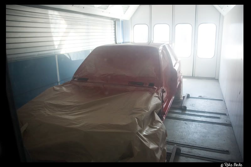

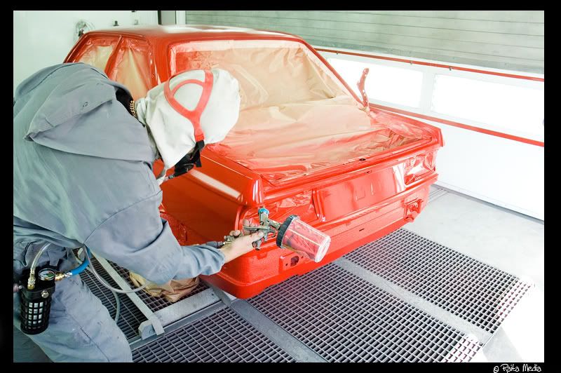

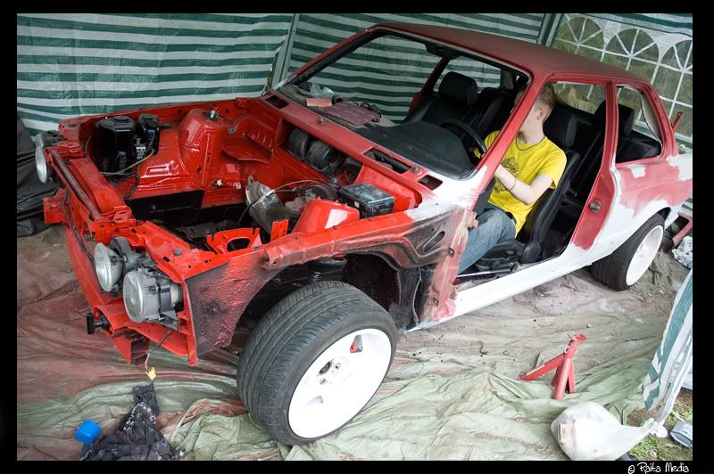

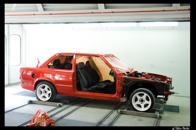

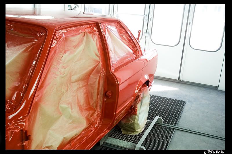

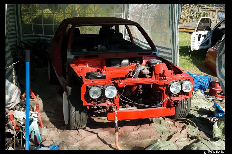

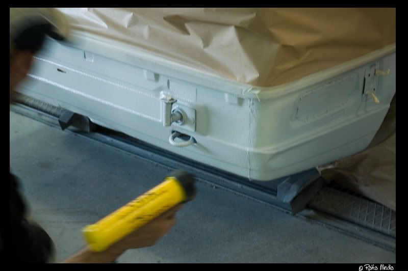

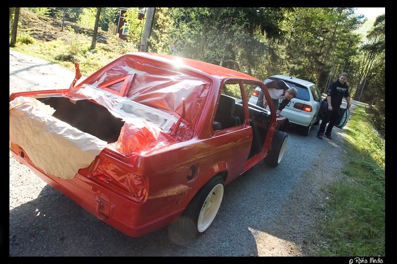

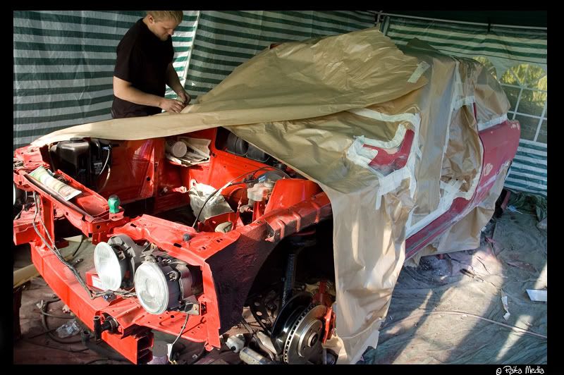

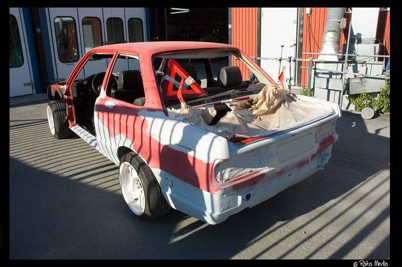

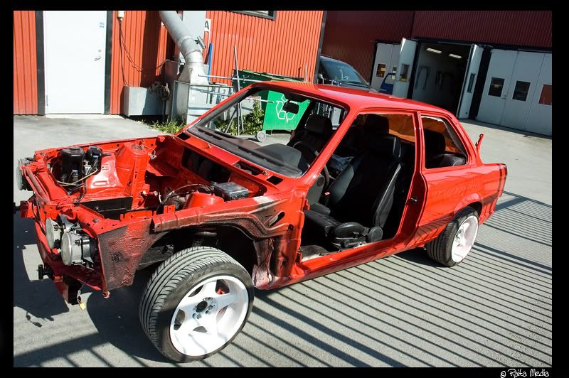

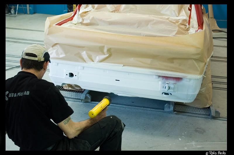

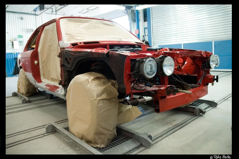

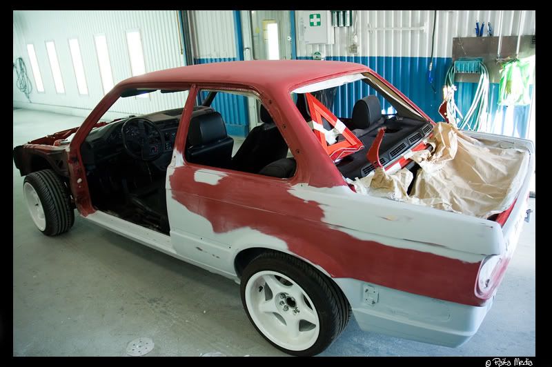

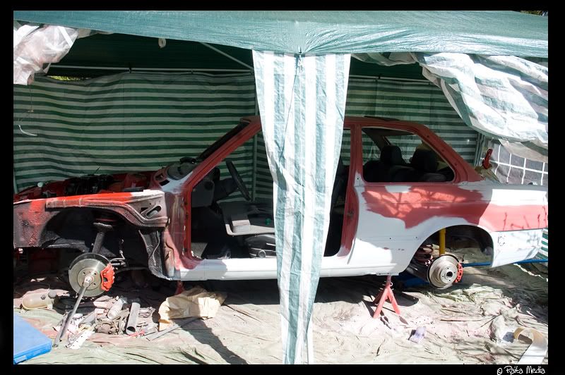

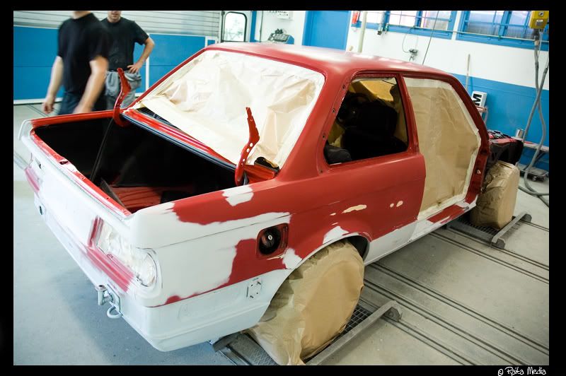

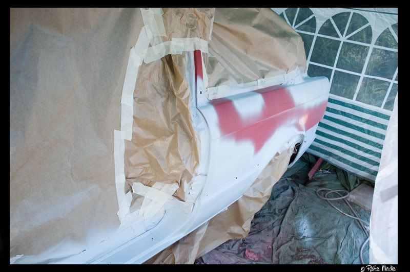

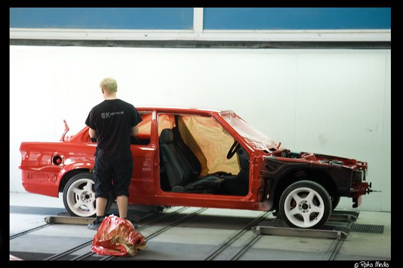

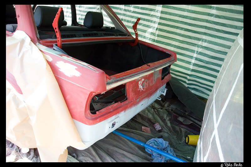

Var iväg till Mantorp och kikade in på Mantorp Park, då det var BMW Spring Break, under lördagen. fanns fina bilar att kolla på. Det gjorde ju en, inte lite sugen, på att fixa sitt eget junk här hemma.
Så det gav mig en nytändning.
Fick ganska mycket gjort idag. Får först och främst tacka David för all hjälp under dagens gång.
Åkte iväg till jobbet under morgonen, och hämtade grundfärg, som jag skulle lägga på vid trösklar, bakpartiet osv. Innan bodyn kommer på plats.

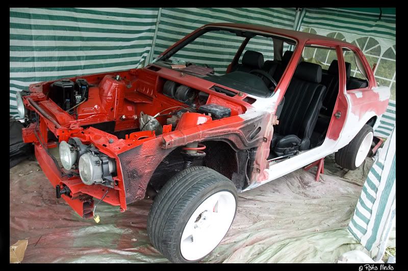

http://i67.photobucket.com/albums/h312/Fugge/E30PROJEKT2/dag60%205maj-08/1.jpg

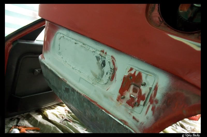

Bakpartiet:
http://i67.photobucket.com/albums/h312/Fugge/E30PROJEKT2/dag60%205maj-08/2.jpg
http://i67.photobucket.com/albums/h312/Fugge/E30PROJEKT2/dag60%205maj-08/3.jpg
Hela vägen runt:
http://i67.photobucket.com/albums/h312/Fugge/E30PROJEKT2/dag60%205maj-08/4.jpg

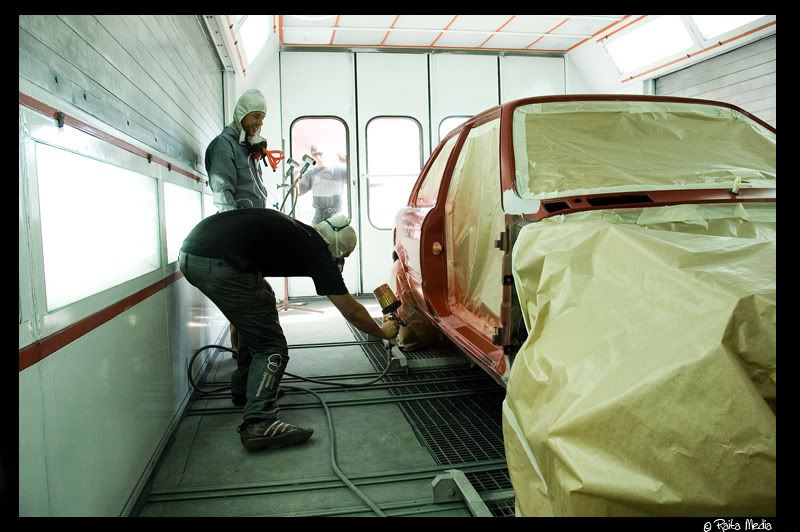

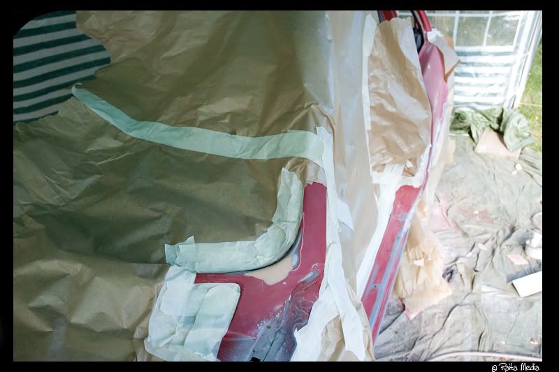

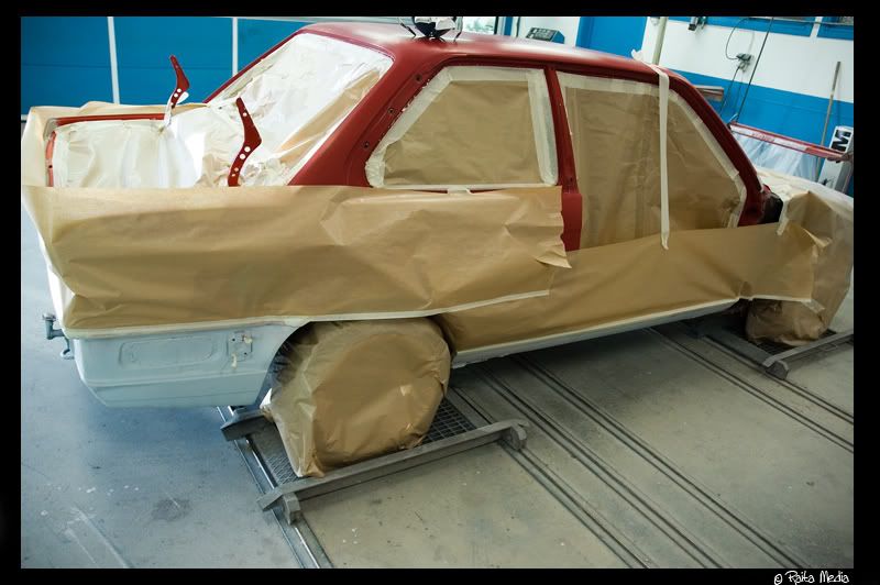

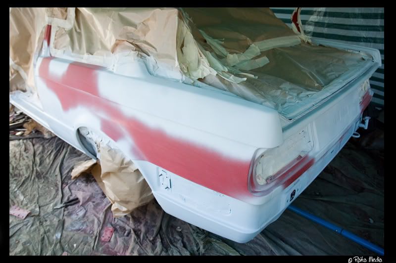

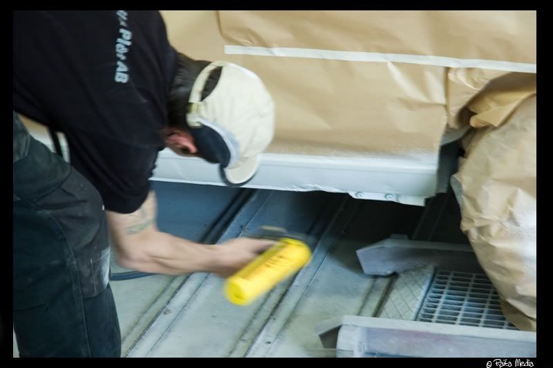

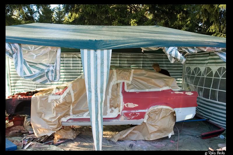

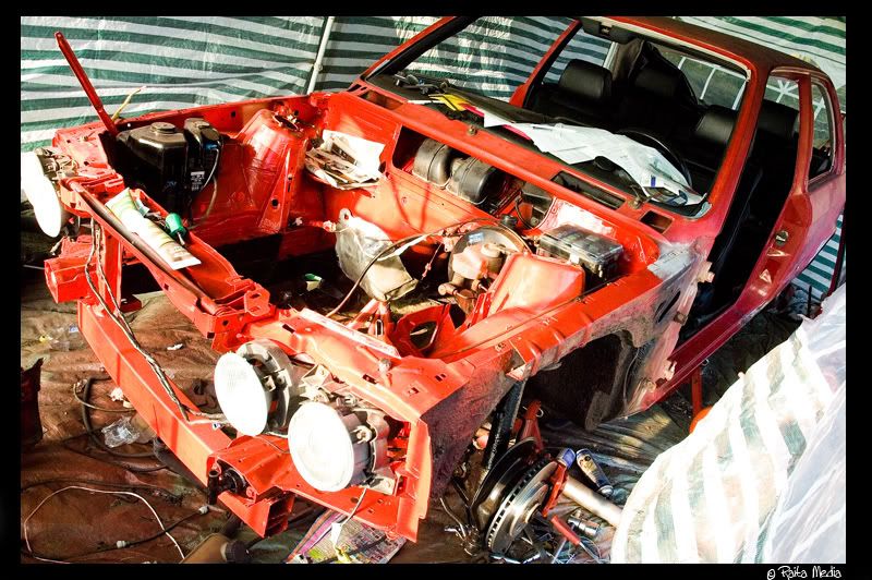

Sen efter mycket slipande på alla riktningar osv, så var det dags för att förbereda för primning. Var iväg till jobbet igen och hämtade allt jag behövde. Fick även låna hem primerpickan för dagen. Fast efter ett tag så märkte David att jag inte hade så mycket maskeringstejp kvar, så var ju bara att blåsa till jobbet igen, och hämta big_smile
Sen var det bara att sätta igång:
http://i67.photobucket.com/albums/h312/Fugge/E30PROJEKT2/dag60%205maj-08/5.jpg
http://i67.photobucket.com/albums/h312/Fugge/E30PROJEKT2/dag60%205maj-08/6.jpg
http://i67.photobucket.com/albums/h312/Fugge/E30PROJEKT2/dag60%205maj-08/7.jpg
Förbereder och förbereder:
http://i67.photobucket.com/albums/h312/Fugge/E30PROJEKT2/dag60%205maj-08/8.jpg

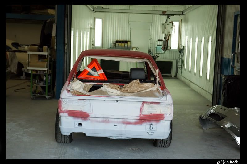

Bakpartiet igen:
http://i67.photobucket.com/albums/h312/Fugge/E30PROJEKT2/dag60%205maj-08/9.jpg
Efter ett tag så såg det ut såhär:
http://i67.photobucket.com/albums/h312/Fugge/E30PROJEKT2/dag60%205maj-08/10.jpg
Börjar närma sig wink
Hade visst missat och slipa lite, så David tyckte det var kul att ta bild på mig i samma veva, så snyyyygg man är:
http://i67.photobucket.com/albums/h312/Fugge/E30PROJEKT2/dag60%205maj-08/11.jpg

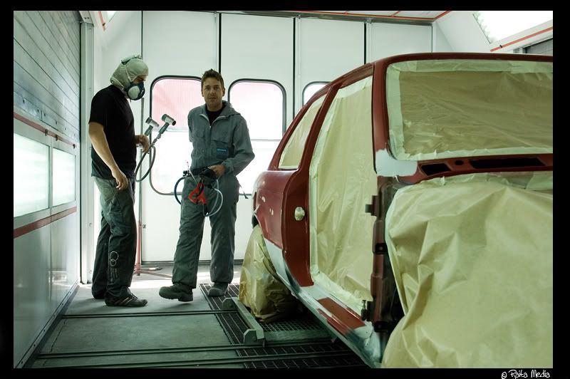

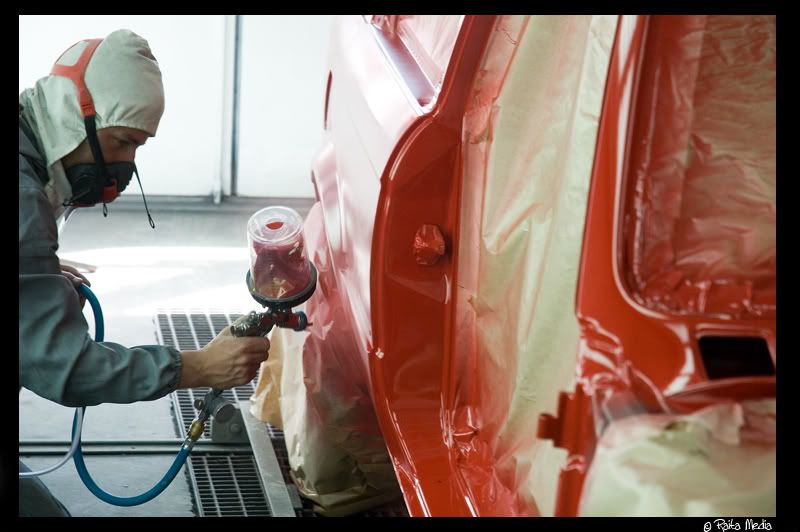

Så sen var det ju bara dags att prima..
Liten titt in i tältet efter:
http://i67.photobucket.com/albums/h312/Fugge/E30PROJEKT2/dag60%205maj-08/12.jpg
http://i67.photobucket.com/albums/h312/Fugge/E30PROJEKT2/dag60%205maj-08/13.jpg
Faan så nära det börjar bli nu wink
Fast kommer inte bli några fler uppdateringar för eran del, tills karossen är nylackad och klar. Fast när den är klar, så kommer jag givetvis lägga upp allt jobb som gjordes innan den fick färg på sig. Så det är bara att bita ihop, och vänta på att se resultatet wink
Mvh Kevin

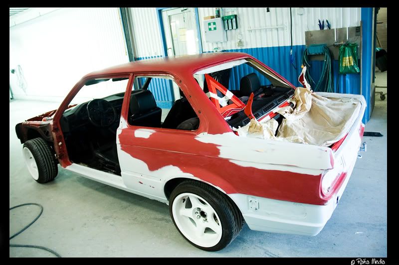

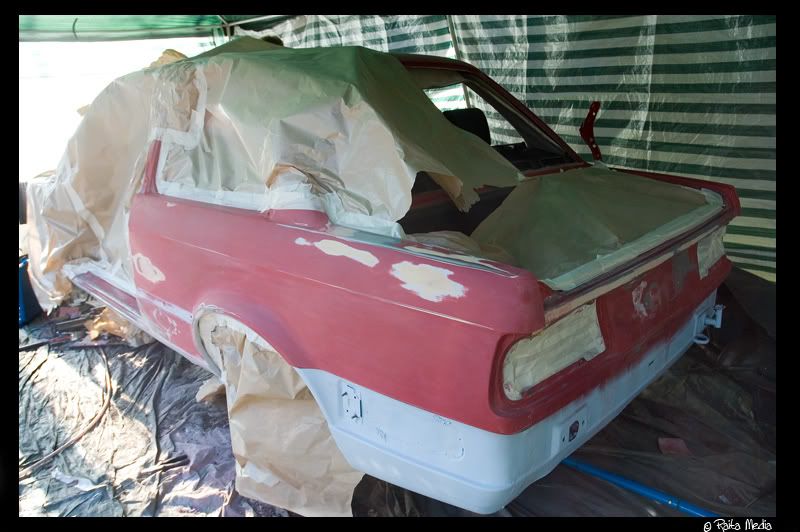

Fast vart mest småsaker som gjordes idag. Först två bilder från slipningen utav primningen, igår.
Gick hyfsat bra:
http://i67.photobucket.com/albums/h312/Fugge/E30PROJEKT2/dag61%206maj-08/1.jpg
http://i67.photobucket.com/albums/h312/Fugge/E30PROJEKT2/dag61%206maj-08/2.jpg

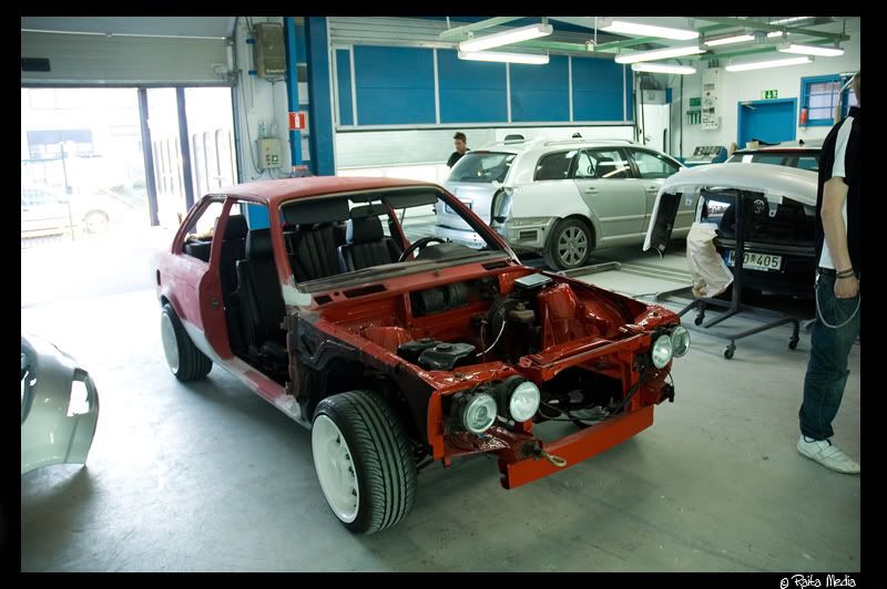

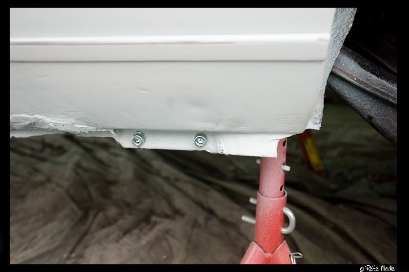

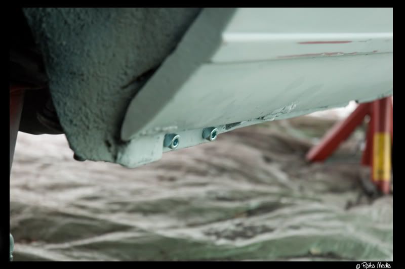

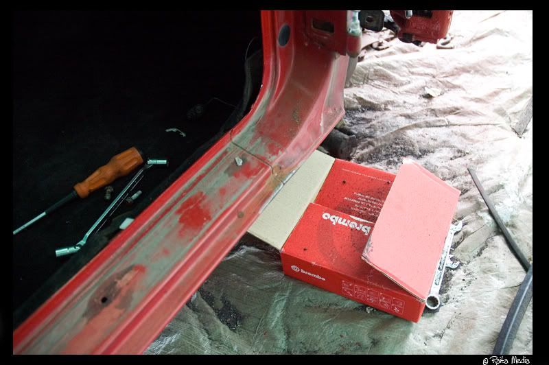

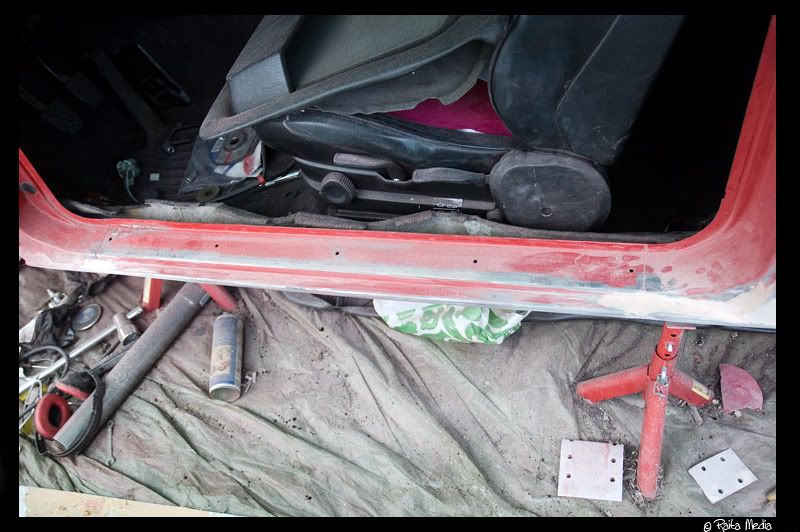

Fixade nya bultar till trösklarna, som håller fast plattan vid silentblocken:
http://i67.photobucket.com/albums/h312/Fugge/E30PROJEKT2/dag62%207maj-08/1.jpg
http://i67.photobucket.com/albums/h312/Fugge/E30PROJEKT2/dag62%207maj-08/2.jpg

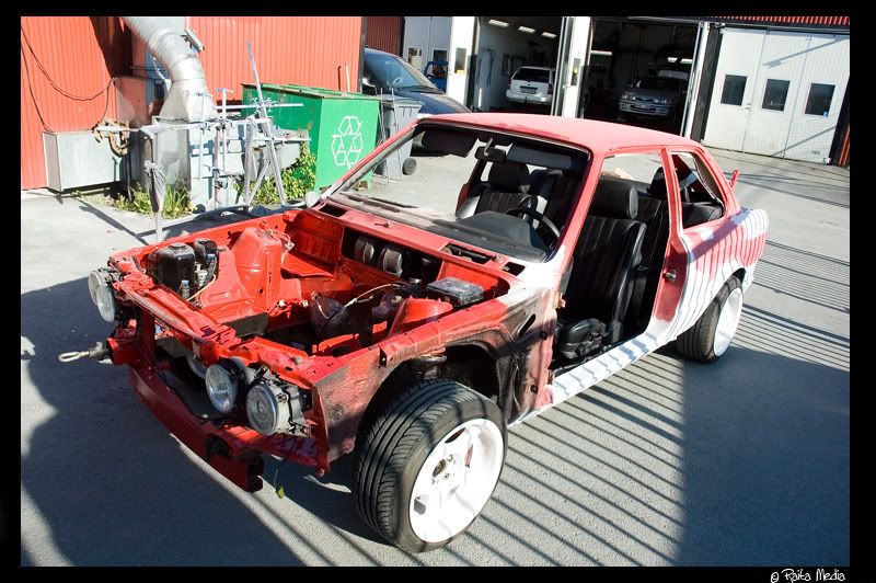

Hann även lufta bromsarna och kontrollera allt. Så nu funkar hela bromssystemet också.
http://i67.photobucket.com/albums/h312/Fugge/E30PROJEKT2/dag62%207maj-08/3.jpg

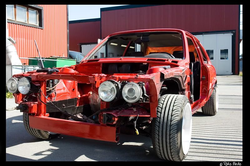

Efter det blev det att hänga på hjulen:
http://i67.photobucket.com/albums/h312/Fugge/E30PROJEKT2/dag62%207maj-08/4.jpg
Och sen hinka ner vagnen:
http://i67.photobucket.com/albums/h312/Fugge/E30PROJEKT2/dag62%207maj-08/5.jpg
Matte verkar nöjd iallafall:
http://i67.photobucket.com/albums/h312/Fugge/E30PROJEKT2/dag62%207maj-08/6.jpg
Vart att städa efter det, sen så började det regna, så då vart det inte lika roligt..
Bilen är som sagt klar nu för att bogseras ner till jobbet. Så det är nu bara att vänta tills det är dags för lack. Ska plocka ner dörrarna från min vita, och hänga på dom röda dörrarna. Det blir morgondags göra. Så ni missar inte så mycket då.

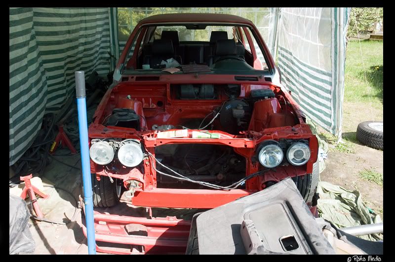

Nuuuu är jag glad big_smile det kommer ni märka. Det är nämligen dags för en uppdatering wink

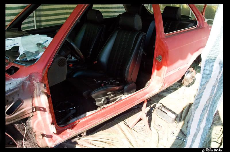

Först allt som hände igår 8maj:
Dagen börjades med att rensa upp i tältet så att biljäkeln kunde komma ut, och sedan kunna fraktas ner till jobbet.
http://i67.photobucket.com/albums/h312/Fugge/E30PROJEKT2/dag63%208maj-08/1.jpg
http://i67.photobucket.com/albums/h312/Fugge/E30PROJEKT2/dag63%208maj-08/2.jpg
Fått fram den lite bakom allt skit, och fått på vajer också:
http://i67.photobucket.com/albums/h312/Fugge/E30PROJEKT2/dag63%208maj-08/3.jpg

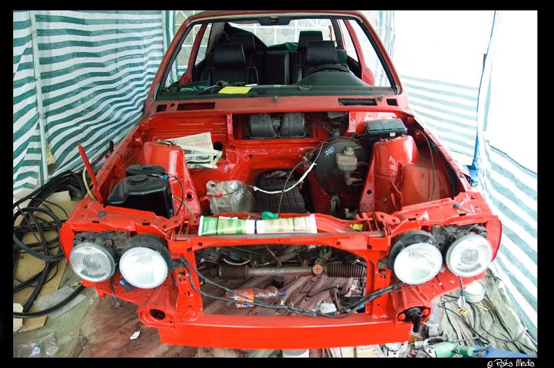

Rensade hela bilen på skit:
http://i67.photobucket.com/albums/h312/Fugge/E30PROJEKT2/dag63%208maj-08/4.jpg

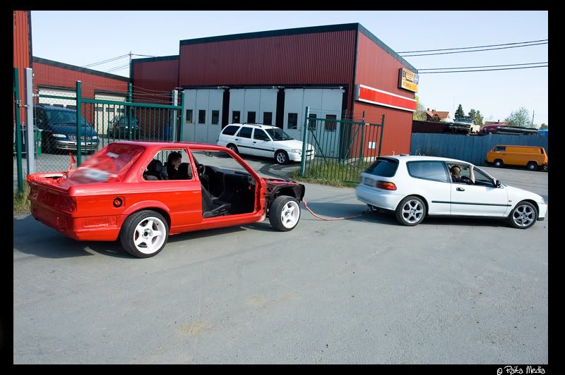

Drog sedan ut bilen från tältet:
http://i67.photobucket.com/albums/h312/Fugge/E30PROJEKT2/dag63%208maj-08/5.jpg
Efter det var det bara att ställa på bilen och fixa en tillfällig försäkring. Är inte så långt till jobbet, men ingen idé att chansa.
Efter det så var det bara att ringa runt efter en chaufför till bmwn. Var ju bara jag och min pappa hemma, och om ni nu har missat det så är jag ju bara 17år, dvs, inget körkort. Så Matte fick hoppa in som chaffis.
http://i67.photobucket.com/albums/h312/Fugge/E30PROJEKT2/dag63%208maj-08/6.jpg
Ruuuullar:
http://i67.photobucket.com/albums/h312/Fugge/E30PROJEKT2/dag63%208maj-08/7.jpg
Lite landsvägskörning också, snacka om kromad armbåge man körde med i baksätet, samtidigt jag tog en bild:

Efter det så var det bara att rulla in den i verkstan och börja:
http://i67.photobucket.com/albums/h312/Fugge/E30PROJEKT2/dag63%208maj-08/11.jpg
http://i67.photobucket.com/albums/h312/Fugge/E30PROJEKT2/dag63%208maj-08/12.jpg
http://i67.photobucket.com/albums/h312/Fugge/E30PROJEKT2/dag63%208maj-08/13.jpg
http://i67.photobucket.com/albums/h312/Fugge/E30PROJEKT2/dag63%208maj-08/14.jpg

Idag 9maj.
Fick gå ner till jobbet, som förövrigt är ett stenkast bort om man går hemifrån.

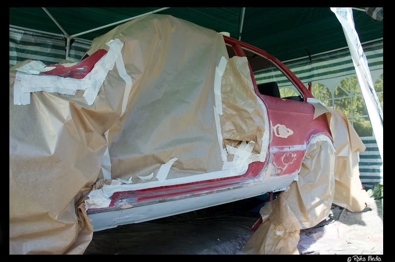

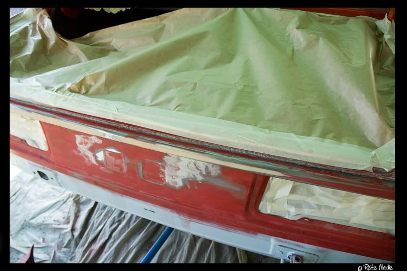

Då var bilen redan flyttad. Så va bara dags att börja maskera lite smått och så:
http://i67.photobucket.com/albums/h312/Fugge/E30PROJEKT2/dag64%209maj-08/1.jpg
http://i67.photobucket.com/albums/h312/Fugge/E30PROJEKT2/dag64%209maj-08/2.jpg

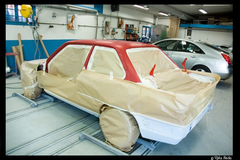

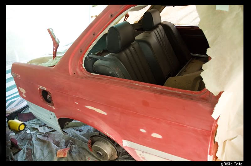

Sen var det bara att maska mer och förbereda för bodyn som ska läggas på:
http://i67.photobucket.com/albums/h312/Fugge/E30PROJEKT2/dag64%209maj-08/3.jpg
http://i67.photobucket.com/albums/h312/Fugge/E30PROJEKT2/dag64%209maj-08/4.jpg
Får tacka "pop-eye" för det jobbet:
http://i67.photobucket.com/albums/h312/Fugge/E30PROJEKT2/dag64%209maj-08/5.jpg

Trösklarna måste ju också få lite gägga:
http://i67.photobucket.com/albums/h312/Fugge/E30PROJEKT2/dag64%209maj-08/9.jpg

Nästa påtur. E30 som ska in i lackboxen:
http://i67.photobucket.com/albums/h312/Fugge/E30PROJEKT2/dag64%209maj-08/12.jpg

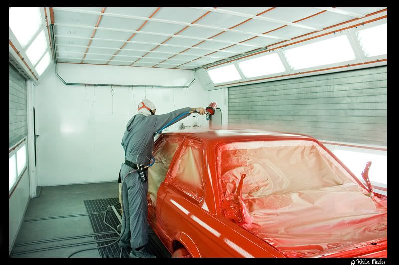

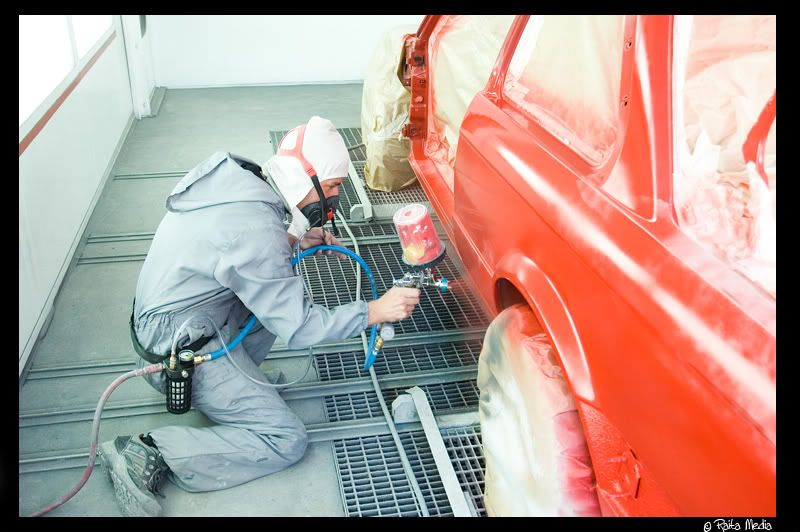

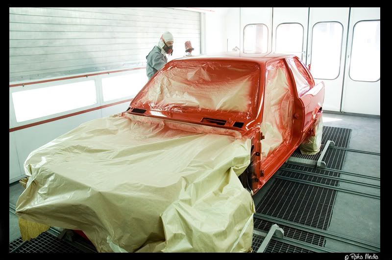

Jaha, Jag och Martin på bild. Jag är fullt redo för att lacka kärran:
http://i67.photobucket.com/albums/h312/Fugge/E30PROJEKT2/dag64%209maj-08/13.jpg
Börjar att damma ner hela bilen med färg:
http://i67.photobucket.com/albums/h312/Fugge/E30PROJEKT2/dag64%209maj-08/14.jpg
Man kan detta lika bra som att skita. Så här behöver man ju inte ens ha öppna ögon:
http://i67.photobucket.com/albums/h312/Fugge/E30PROJEKT2/dag64%209maj-08/15.jpg
Andra sidan med såklart:
http://i67.photobucket.com/albums/h312/Fugge/E30PROJEKT2/dag64%209maj-08/16.jpg
Shoman utanför och kollar in på när hans gamla chipp (alltså jag) få instruktioner av Martin:
http://i67.photobucket.com/albums/h312/Fugge/E30PROJEKT2/dag64%209maj-08/17.jpg
Lackade förövrigt hela bakpartiet och så, fast resten fick Martin ta. Man ville ju få det bra..

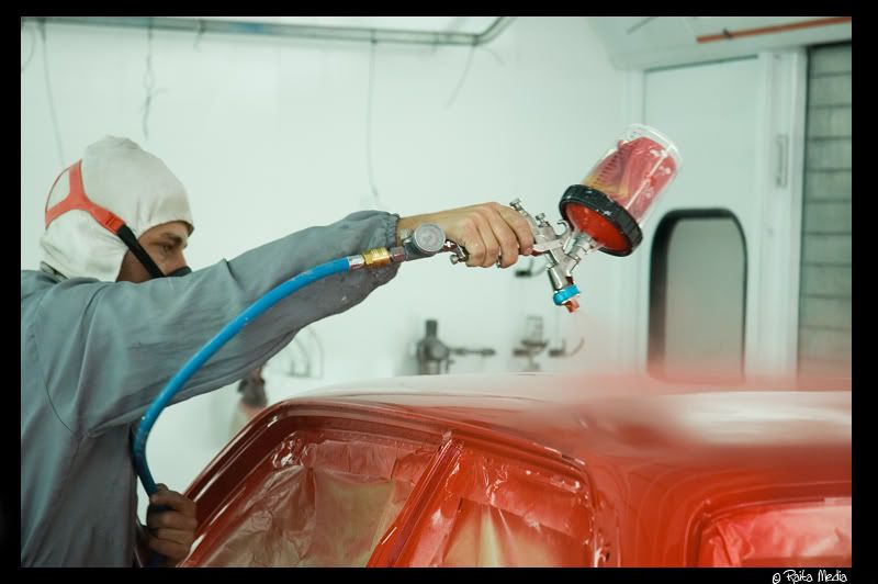

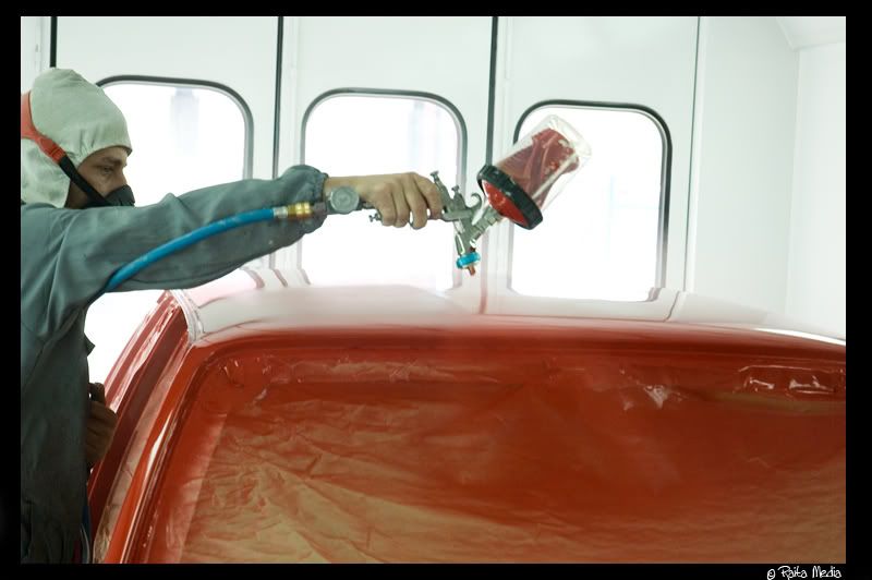

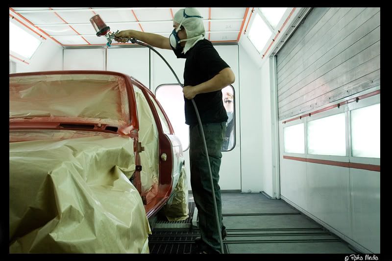

Några bilder under lackeringen:
http://i67.photobucket.com/albums/h312/Fugge/E30PROJEKT2/dag64%209maj-08/18.jpg
http://i67.photobucket.com/albums/h312/Fugge/E30PROJEKT2/dag64%209maj-08/19.jpg
http://i67.photobucket.com/albums/h312/Fugge/E30PROJEKT2/dag64%209maj-08/20.jpg
http://i67.photobucket.com/albums/h312/Fugge/E30PROJEKT2/dag64%209maj-08/21.jpg
http://i67.photobucket.com/albums/h312/Fugge/E30PROJEKT2/dag64%209maj-08/22.jpg
http://i67.photobucket.com/albums/h312/Fugge/E30PROJEKT2/dag64%209maj-08/23.jpg
http://i67.photobucket.com/albums/h312/Fugge/E30PROJEKT2/dag64%209maj-08/24.jpg
http://i67.photobucket.com/albums/h312/Fugge/E30PROJEKT2/dag64%209maj-08/25.jpg
http://i67.photobucket.com/albums/h312/Fugge/E30PROJEKT2/dag64%209maj-08/26.jpg
Bilen färdiglackerad:
http://i67.photobucket.com/albums/h312/Fugge/E30PROJEKT2/dag64%209maj-08/27.jpg
Efter ett tag i ugnen, så blev det att flytta kärran till nästa lackbox och låta den gosa sig lite i värmen, då lite porsche grejer skulle fixas där den stod från början:
http://i67.photobucket.com/albums/h312/Fugge/E30PROJEKT2/dag64%209maj-08/28.jpg
Sen efter vääääldigt mycket väntade, som det iallafall kändes:
http://i67.photobucket.com/albums/h312/Fugge/E30PROJEKT2/dag64%209maj-08/29.jpg
http://i67.photobucket.com/albums/h312/Fugge/E30PROJEKT2/dag64%209maj-08/30.jpg

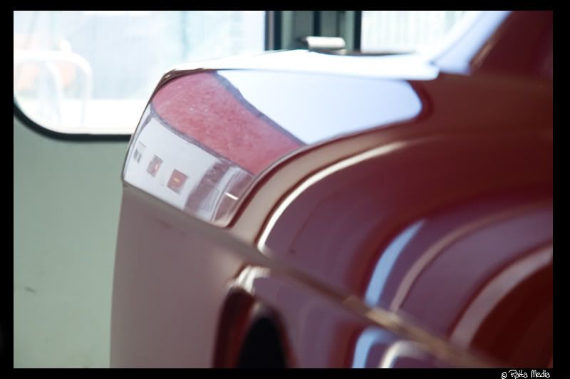

Närbild:
http://i67.photobucket.com/albums/h312/Fugge/E30PROJEKT2/dag64%209maj-08/31.jpg

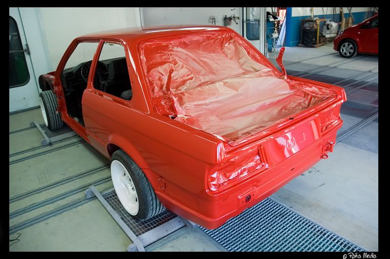

Sen så var det bara o maska av skiten:
http://i67.photobucket.com/albums/h312/Fugge/E30PROJEKT2/dag64%209maj-08/32.jpg

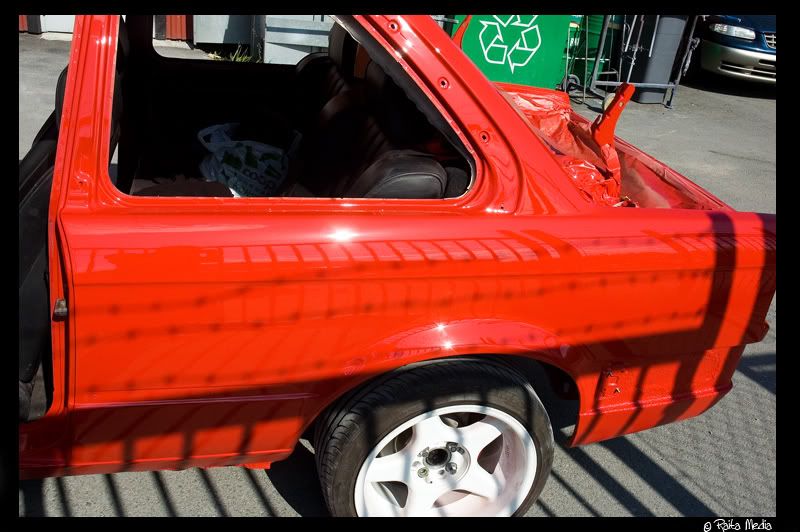

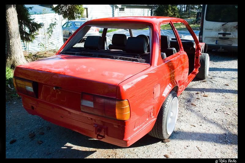

Och lite därefter, putta ut bilen från boxen och möta solljuset för första gången med nya lacken:
http://i67.photobucket.com/albums/h312/Fugge/E30PROJEKT2/dag64%209maj-08/33.jpg
http://i67.photobucket.com/albums/h312/Fugge/E30PROJEKT2/dag64%209maj-08/34.jpg
http://i67.photobucket.com/albums/h312/Fugge/E30PROJEKT2/dag64%209maj-08/35.jpg
http://i67.photobucket.com/albums/h312/Fugge/E30PROJEKT2/dag64%209maj-08/36.jpg

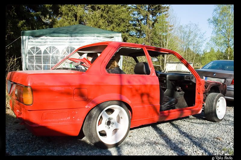

Efter mycket snack och sådant, så var det bara att sätta på vajern och dra hem bilen. Dagens dragbil fick bli Mattias Civic:
http://i67.photobucket.com/albums/h312/Fugge/E30PROJEKT2/dag64%209maj-08/37.jpg
On our way home:
http://i67.photobucket.com/albums/h312/Fugge/E30PROJEKT2/dag64%209maj-08/38.jpg
Blev ett par omkörningar under landsvägsstreckan:
http://i67.photobucket.com/albums/h312/Fugge/E30PROJEKT2/dag64%209maj-08/39.jpg
Inte körde Matte sin egen bil, utan blev att David fick köra dragbilen och Matte fick ratta e30in:
http://i67.photobucket.com/albums/h312/Fugge/E30PROJEKT2/dag64%209maj-08/40.jpg
Hemma vid uppfarten:
http://i67.photobucket.com/albums/h312/Fugge/E30PROJEKT2/dag64%209maj-08/41.jpg
Sen vart det mycket snack igen.. Bilen fick stå och känna på lite sol, och själv bara njöt man av att kolla på kärran.
Men efter ett tag så kunde man inte hålla sig. Så blev att montera baklucka, tanklock och baklysen, som man hade liggandes:
http://i67.photobucket.com/albums/h312/Fugge/E30PROJEKT2/dag64%209maj-08/42.jpg
Sen fick man allt hålla sig, får bli mer senare.
Rullade ner bilen mer på infarten.

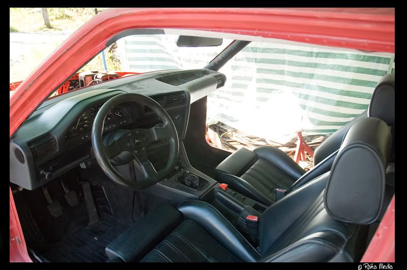

Konstaterade att det inte får bli tjocka kompisar i baksätet, utan små flickor som är modellsmala:
http://i67.photobucket.com/albums/h312/Fugge/E30PROJEKT2/dag64%209maj-08/43.jpg
Bild på hjulvinkeln:
http://i67.photobucket.com/albums/h312/Fugge/E30PROJEKT2/dag64%209maj-08/44.jpg

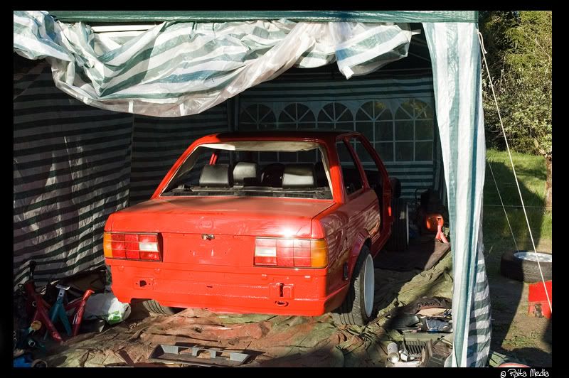

Sen fick det räcka. Puttade in bilen i tältet och låter den vila:
http://i67.photobucket.com/albums/h312/Fugge/E30PROJEKT2/dag64%209maj-08/45.jpg
