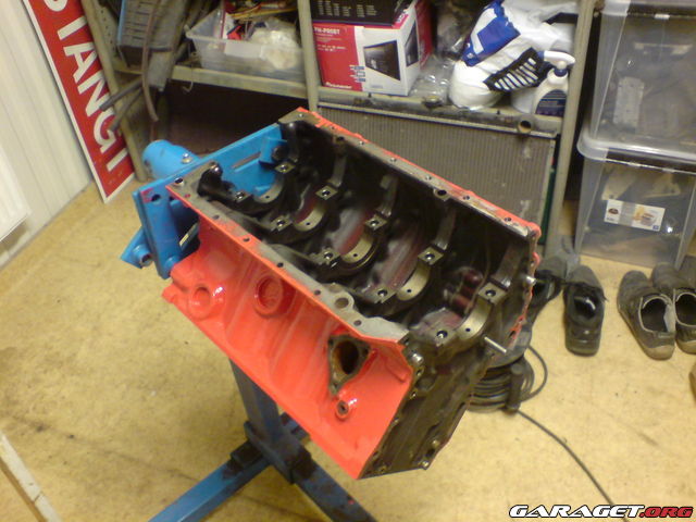

https://www1.garaget.org/gallery/archive/44216/358212_r50b3y.jpg
blocket redo..

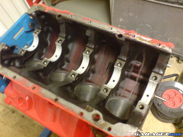

https://www1.garaget.org/gallery/archive/44216/358213_udcca6.jpg
nya lager..

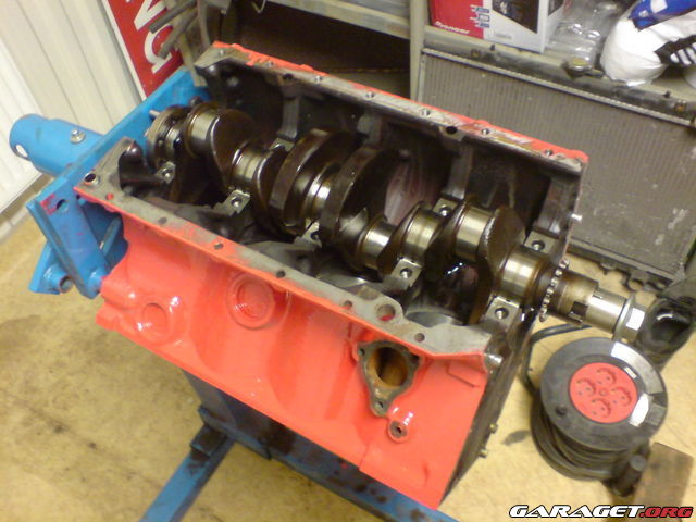

https://www1.garaget.org/gallery/archive/44216/358215_jbd97m.jpg
veven på plats smile

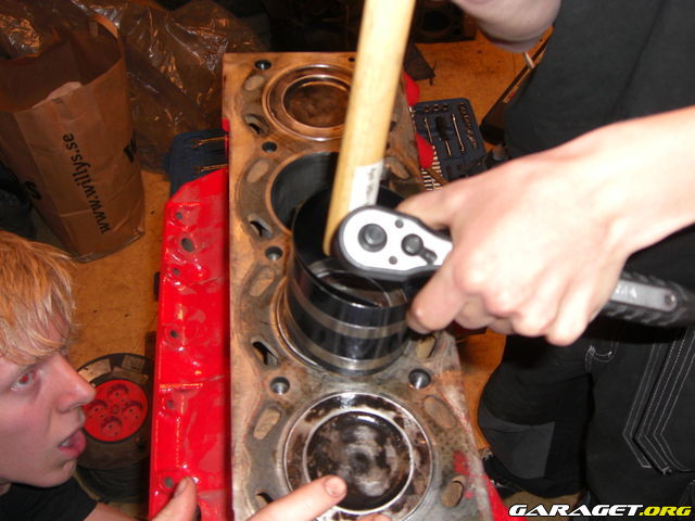

https://www1.garaget.org/gallery/archive/44216/358219_ig8wfi.jpg
nöjd efter att ha fått på alla kolvringar utan att knäcka någon.... tongue

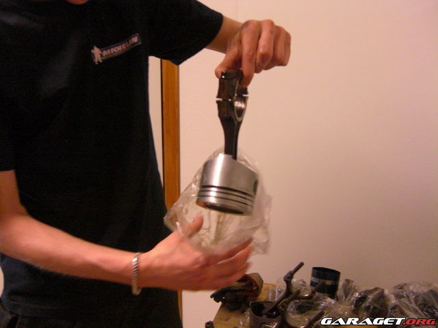

https://www1.garaget.org/gallery/archive/44216/358221_9h63k8.jpg
sebbe hjälper till att få ner kolven.. vette fan va jag gör tongue

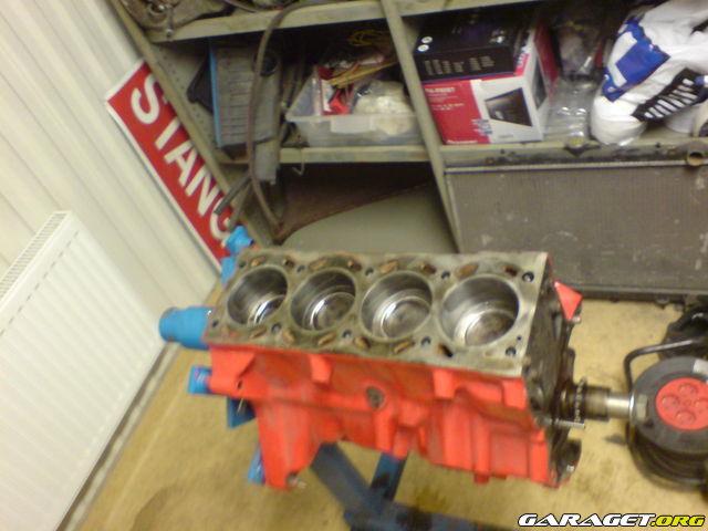

https://www1.garaget.org/gallery/archive/44216/358223_926cew.jpg
alla kolvar på plats big_smile
summa:
jävligt kul att sätta ihop en motor! första gången för min del! får la se hur den går sen dock tongue

#403
og900turbo skrev:
ska du köra med orginal kolvarna?? hur mkt pallar dem ?? äre kul o skruva lite motor då ?? mvh!!
japp kör med orginal! och dem hänger med länge(finns folk som plockat ut över 500hk med orginal kolvar)! inte det första man behöver oroa sig över när man trimmar en T16..

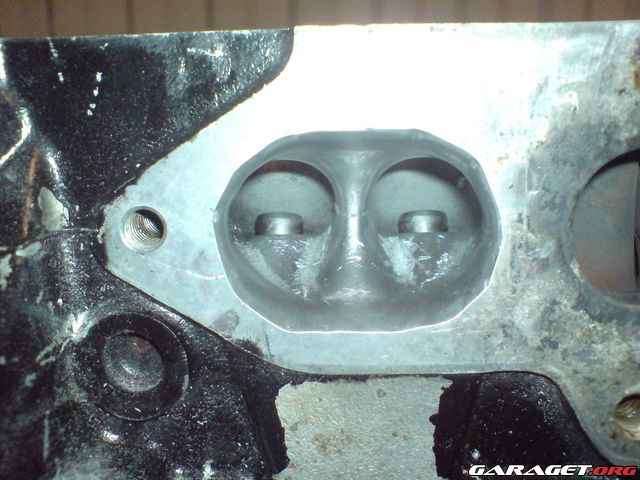

https://www1.garaget.org/gallery/archive/44216/364001_lottit.jpg
godis big_smile
https://www1.garaget.org/gallery/archive/44216/364003_yan5hb.jpg
portar toppen lite smile
hoppas bli klar med toppen nästa gång, då ska den iväg på planing..

#408
ta´t försiktigt när du portar bara :-)
jadå, tar det easy tongue

#414
ser riktigt fint ut. blev toppen bra? jag tänkte lägga upp nån bild på de locket jag ordnade nu senast , ett 8v lada 1700cc lock. blev ganska bra, men var lite rädd att komma in til kylkanalen då jag fräste bort nästan 5mm i övre delen av kanalerna big_smile
är bara helt klar med en kanal men den ser ut okej ut smile ska fortsätta ihop å få klart det hade jag tänkt, fräsborren tog slut sist tongue
shit 5mm tongue så mycket har jag inte tagit, men man får hoppas att det ger lite hk iallafall smile
