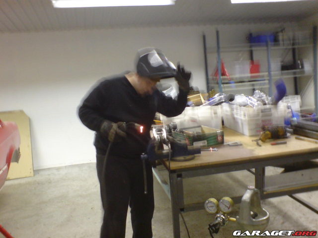

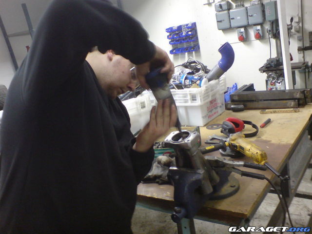

då har vi dragit igång byggandet igen efter en tid vila! har hjälp Texon med hans drifter ett par veckor nu smile
https://www1.garaget.org/gallery/archive/44216/512322_cd5q37.jpg

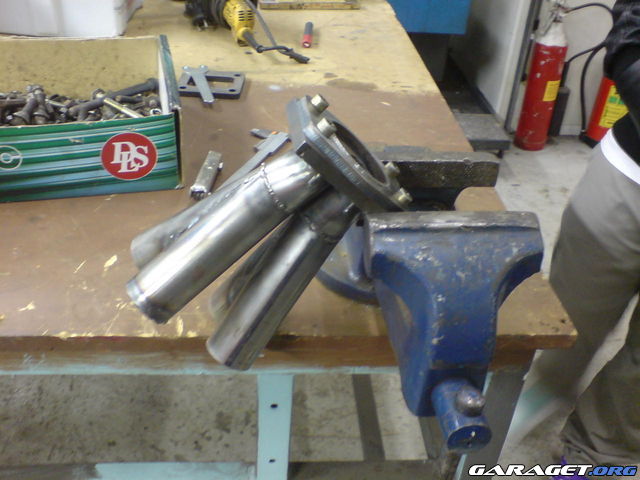

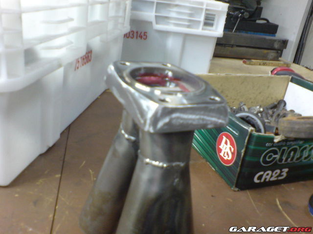

dags att bygga grenrör big_smile kollektorn köpt av Pelko ska svetsas ihop med min TD04 fläns
https://www1.garaget.org/gallery/archive/44216/512326_5rfoqz.jpg

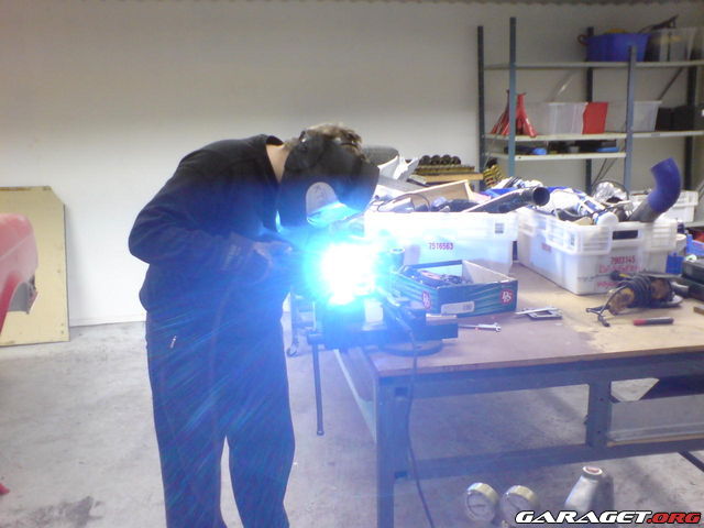

pelko är redo med svetsen smile
https://www1.garaget.org/gallery/archive/44216/512328_rnw9hn.jpg
han e duktig han
https://www1.garaget.org/gallery/archive/44216/512330_2307rg.jpg

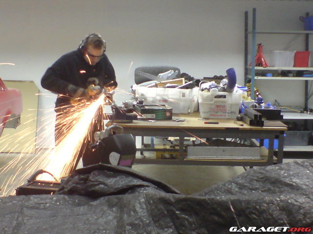

sen var det dags att slipa
https://www1.garaget.org/gallery/archive/44216/512332_oa0188.jpg
ännu mer slipande
https://www1.garaget.org/gallery/archive/44216/512340_wwl3t1.jpg
blev kanon.. ska mäta lite i veckan nu och sen köpa material! sen blir det mer byggande smile
