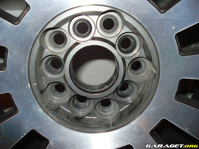

Såg nu för första gången att jag 10 bulthål i mina fälgar.
En "uppsättning" med 5/112 (Som t.ex passar på min bil), men vad kan den andra vara?
http://www.garaget.org/gallery/archive/10265/210099_k6kodb.jpg

borde väl stå på fälgen?

Har jag inte ens kollat.
Är tillbaka om 2 minuter med ett svar tongue
EDIT:
Nope, stod inte.
Upptäckte dock att det är 35 i ET och max vikt på hjulet får vara 1600lbs (725kg).

108/5 tippar jag på

Antingen 5/110 eller 5/108 och av dom är nog 5/108 mest troligt.

Hur gör man för att mäta?

På 5 håls mäter man från mitten av stora fäljhålet till mitten av ett hål och tar det måttet x2
Mått som finns är:
108
110
112
114,3 (4,5 tum)
120

Aa det stämmer.

Ok, då får jag väl försöka mäta imorgon tongue

Eftersom det är en Audi-fälg så skulle jag tro att det är 100/5

Ulf_W har säkert rätt. En kollega har likadana fälgar (om det är samma tillverkare vet i tusan) men på hans är det då 5/112 och 5/110 (där han använder 5/110 till sin Seat Leon)...
Helt enkelt för att passa så många VAG-bilar som möjligt med samma fälg!
