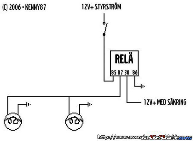

Försökte koppla in mina dimljus, men inget fungerade. Har en orginal knapp, men är det något relä som ska kopplas in också? Vart ska det sitta och vad är det för relä? Någon som har bilder kanske? Säkringen va hel och lamporna är hel.
Tacksam för svar!

Alla kablar är ju redan dragna, både till dimljusen och till knappen, och säkring sitter ju i. Men det lyste inte när jag hade på knappen, så om det är nåt relä som ska sitta under ratten eller nånstans, eller måste jag dra egna kablar?

det ska vara ett relä också ja

Vart ska det sitta då? Är det nån som har något artikel nr på de relä?
