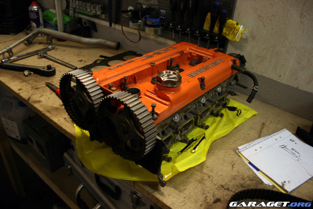

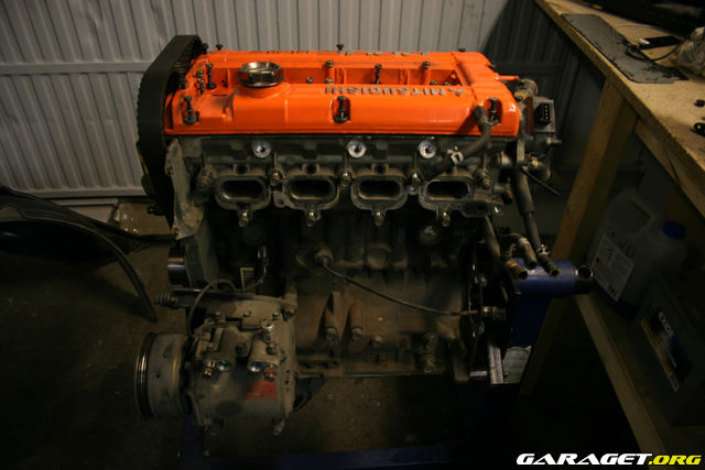

Lite bilder.
https://www1.garaget.org/gallery/archive/11522/815635_l4d1uo.jpg
ska tvättas å snyggas till..

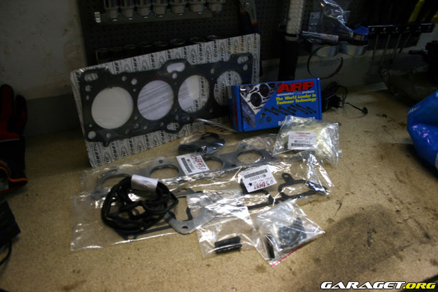

Cosmetic toppacking, ARP toppbult, nya ventiltätningar o massa andra packningar.
fick dock inte med uppgraderings lyftarna på bilden men ska sätta i sådana oxå.
https://www1.garaget.org/gallery/archive/11522/815636_zwd1ht.jpg
Ventilkåpan kommer bli mörkgrå istället för orange och blocket kommer bli svart.
kommer passa mkt bättre.

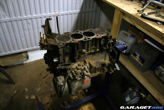

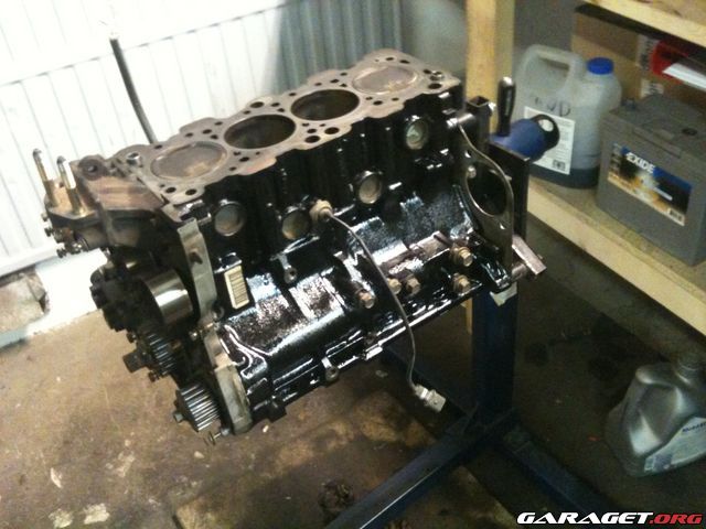

Var i garaget igår och fixade lite.
Plocka bort oljetråget o kollade över lager och så man inte hade CW...
Vevaxeln rördesig inte ett smack..
Ska upp till garaget snart å göra blocket redo för lack.
Bilder från igår.
https://www1.garaget.org/gallery/archive/11522/822425_jk1qbw.jpg
https://www1.garaget.org/gallery/archive/11522/822427_cof38q.jpg

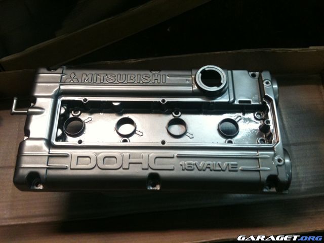

Bilduppdatering:
Mycket snyggare än orange.
https://www1.garaget.org/gallery/archive/11522/826889_6v0i32.jpg
Vart lite snyggare.
https://www1.garaget.org/gallery/archive/11522/826894_5p5m77.jpg
