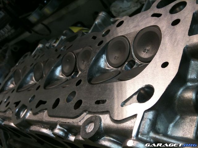

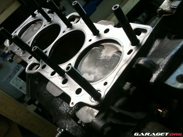

Uppdatering:
idag fick ja hem toppen från Göran Andersson Motor.
Info om toppen:
Inslipade ventiler
Frästa ventilsäten
Uppgraderings lyftare 3mm oljehål
Nya ventiltätningar
Nya ventilstyrningar
Planad
Som ny.
https://www1.garaget.org/gallery/archive/11522/856740_22y6jg.jpg
ARP bult och 3lagers stålpackning.
https://www1.garaget.org/gallery/archive/11522/856742_pikspr.jpg
Ventilkåpan är ej monterad bara dit lagd så man ser hur den kommer se ut.
är riktigt nöjd än så länge.
https://www1.garaget.org/gallery/archive/11522/856745_1t0xh1.jpg

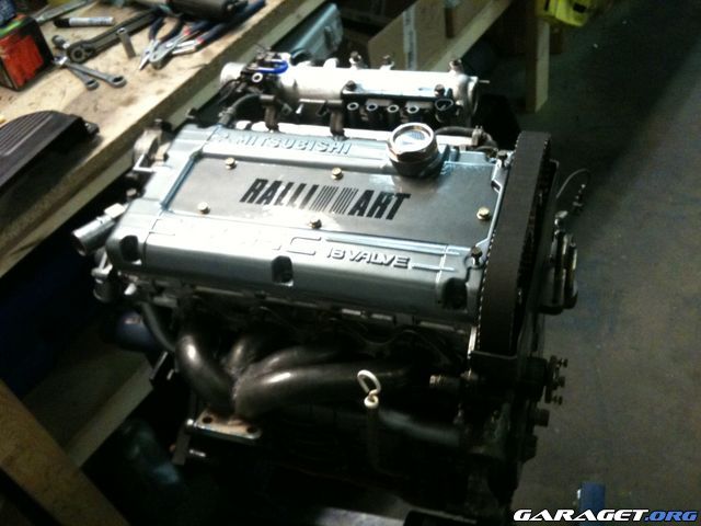

Imorgon ska jag:
Dra åt toppen med moment.
Montera thermostator huset och vattenrör.
ev montera insuget.
Mer uppdatering imorgon kväll.

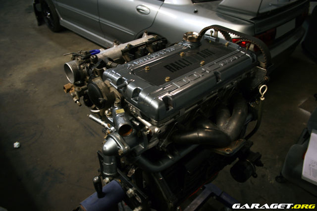

Hel dag i garaget idag.
har rengjort insuget och massa andra delar.
monterad kamrem och balasaxelrem
bättre bilder kommer.

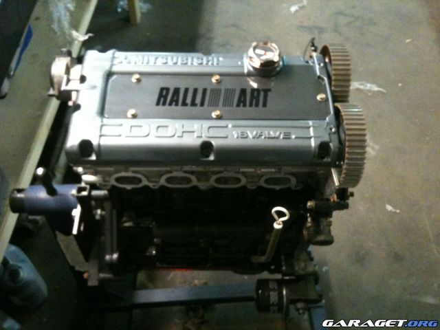

text uppdatering.
Det jag har kvar att göra innan ja lyfter i motorn är:
montera svänghjulet
montera koppling och v.lådan
och sen ska ja tvätta motorrummet ordentligt oxå.
nismo

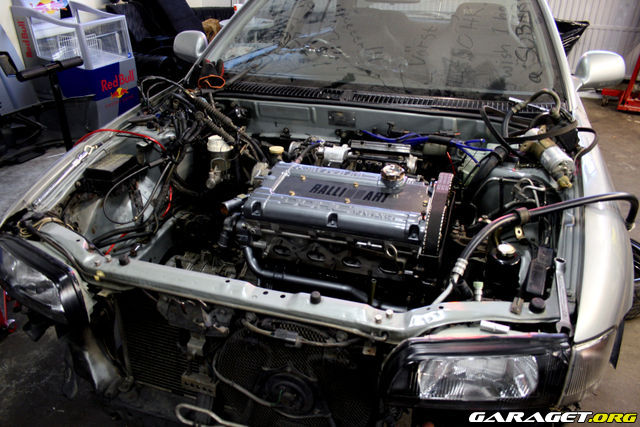

#375
Text uppdatering.
Motorn sitter i bilen.
Kabelpiskan inkopplad.
Bilder hmm ni får vänta wink
nismo

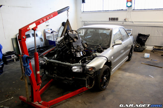

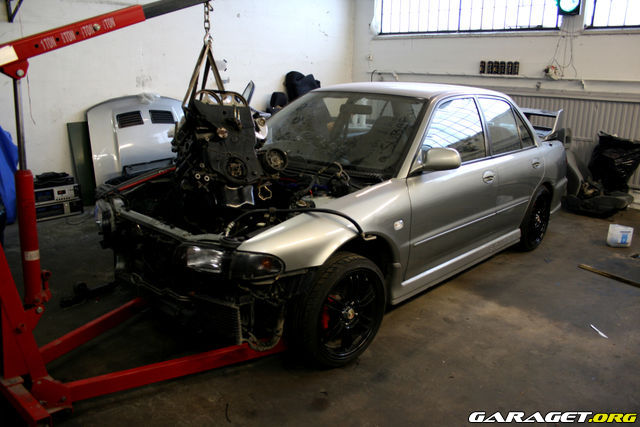

Lite bilder.
På väg i
https://www1.garaget.org/gallery/archive/11522/866801_mf7xw6.jpg
https://www1.garaget.org/gallery/archive/11522/866803_jzkepi.jpg
Nu sitter den där den ska.
https://www1.garaget.org/gallery/archive/11522/866804_mrrtg4.jpg
glömde dock ta en bild på när kabelpiskan är inkopplad men va fan
de kommer mer bilder när andra saker är monterade.

Evo-Offer skrev:
verkar ju bli riktigt bra.tog de lång tid och få ner den?
är man själv som jag var tar de ca 2 timmar om det jävlas å så..
är man två så skulle man kunna hinka i den på ca 30min
