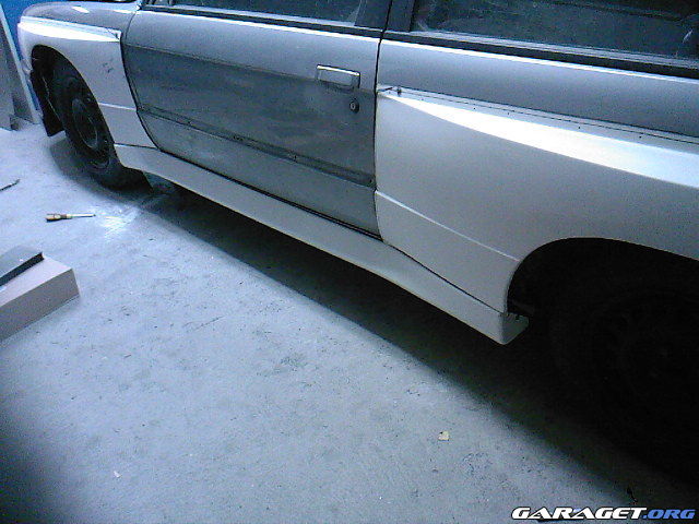

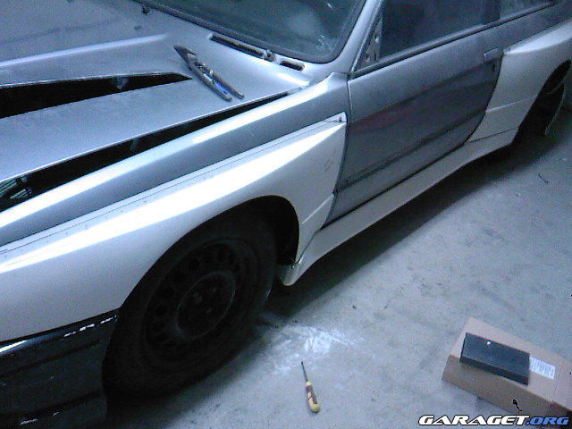

nog me att inte mina bultar passa, så skickade dom med butlar i en liten kartong, men dom vafan större än mina, hur klyftigt e de, dom verkar inte ha nån koll över huvetaget,, iallafall så sitter sidokjolarna på nu.. så nu återstår bara spcklingen o slipgrunden,

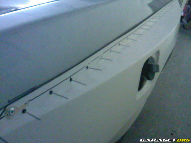

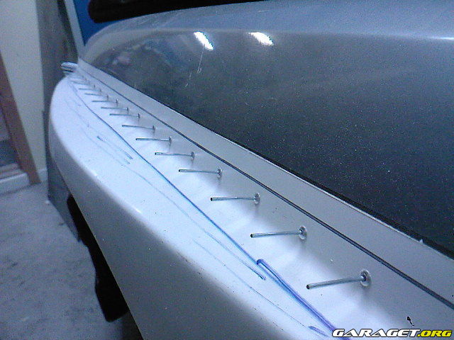

aa nu sa ja ju att de skulle komma mer före helgen, men ja blev sugen så ja drog ut till garaget o borrade typ 120 hål i bilen;D
så de blev lite nitar,, hade tänkt att bara limma men ville vara på säkra sidan att dom sitter bra.

NEJ NEJ NEJ.. inte nitar..sad    dom kommer bara samla en massa fukt den "rostar" dom.. om du kör me rostfri nit så kommer de nästan garanterat sjunka runt nitarna efter nån månad..sad   limma å sen plasta över skarven ;D

bra tack för tipset, jo ja kör me rostfia, men tyvärr måste ja nästan nita, passformen e inte så bra på breddarna bak, men ja tror ja drar nåra nitar för att få in plasten mot karossen sedan plastar över ja över o slipar ner plasten över nitarna så slipper man spackla så mkt.
ja har spacklat nit på en breddad audi förut, men ja kör självklar först me glasfiberspackel, vanligt spackel skulle sjunka
Dom nitarna lär garanterat synas igenom efter ett par veckor bara! Borra ut dom när skärmen sitter på plats.......

aa tänkte inte på de, ja limmar, nitar, borrar ur den o spacklar allt efter,  men ja lyckade me audin iaf, nitarna syns ikke o den spacklades i sommras, men ja borrar ut dom så får vi se hur de blir:D

Gör så! Fick in en breddad Volvo på firman där nitarna synte igenom! Var bara 4 månader i lacken och fick lackeras om igen!! Sura pengar....
