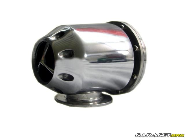

http://www.garaget.org/gallery/archive/26226/243466_aqige7.jpg
Ingen räser utan dumpventil wink

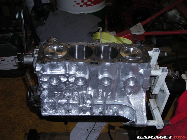

Idag blev botten delen av motorn klar big_smile.
Kan ju knappt tro det, äntligen sitter skiten där den ska hehe.
Kolvarna stack upp lite ur blocket så det får bli en tjockare topp packning.
vill ju inte att kolvarna ska komma åt ventilerna å göka till att.
Imon blir det att slita fram toppen, rengöra den från all smuts å sen lacka den.
Imon eller Torsdag kommer det komma upp bilder på bottendelen å toppen före/efter behandling

http://www.garaget.org/gallery/archive/26226/249830_06rvgs.jpg
Japp nu sitter kolvarna å stakarna äntligen i motorn, eftre mkt om å men.
Tyvärr nu så sticker kolvarna upp en liten bit,
vilket betyder att man får kompensera det genom grövre topp packnig.
Vilket betyder att ja måste fixa 2 st stål packningar, å det mina damer å herrar är INTE billigt roll

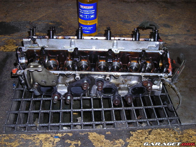

http://www.garaget.org/gallery/archive/26226/249834_soowuz.jpg
Jaha å så var det toppen då. Detta är innan rengörning.

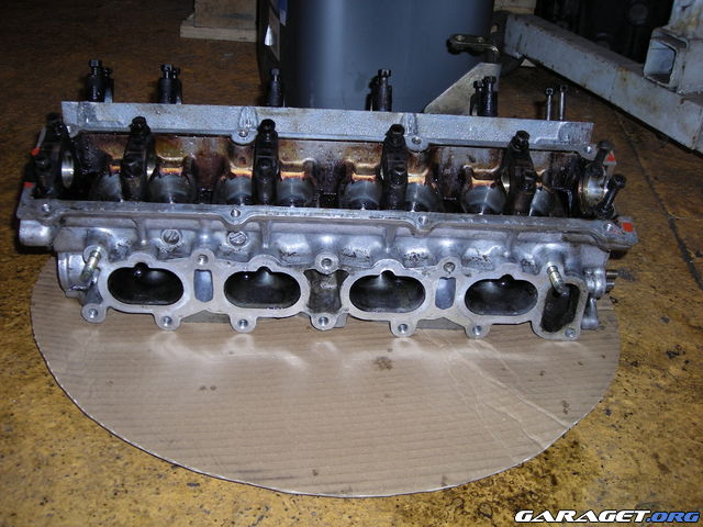

http://www.garaget.org/gallery/archive/26226/249835_dweqn4.jpg
Och detta efter rengörning.
Hade ju tänkt att ja skulle lackat toppen men insåg att det skulle bli en jävla jobb.
Hur mkt som helst skulle behöva maskeras å täckas över, bara för att lacka lite lite lite.
Så ja tömde nästan 1l kallavfettning i mina försök att få toppen så ren som möjligt,
så att den skulle se så representabel ut som möjligt.
Resultatet går väl att diskutera men det får bli som det blir.
