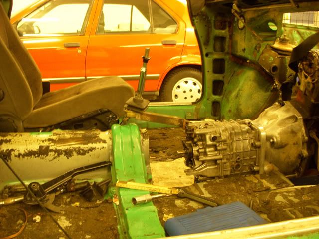

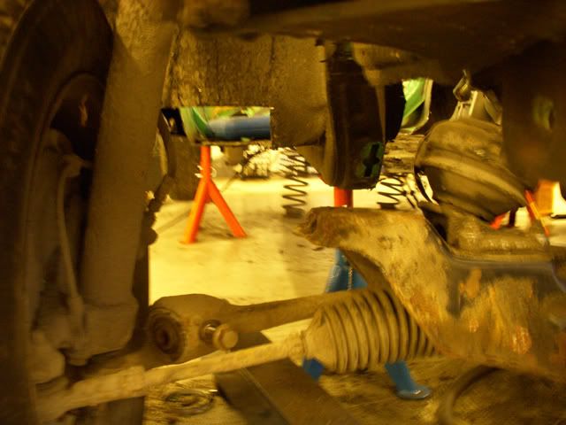

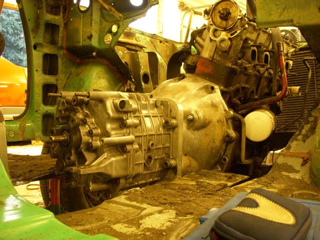

Tjena!
Vi har nu slängt på getrag lådan på motorn och så har vi fixat längre bultar till framvagnsbalken.
Balken ska ner cirka 6 cm så vi ska tillverka distanser till detta. Kollat med en kardan ifrån en bmw E30 och den skulle behöva kapas cirka 15-20 cm.
