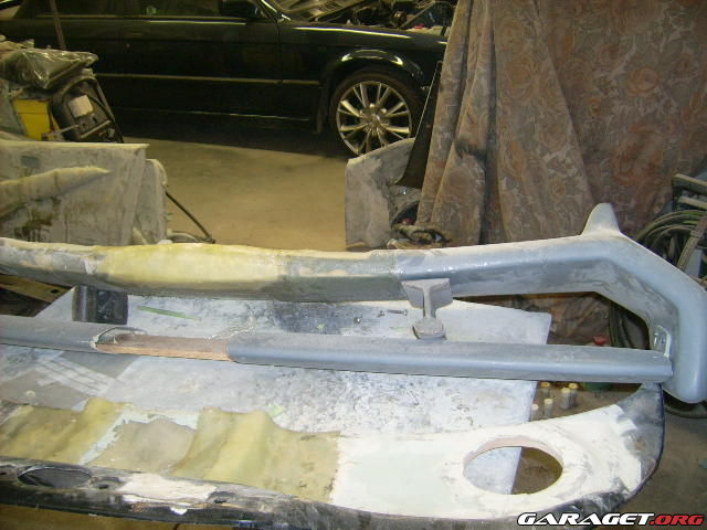

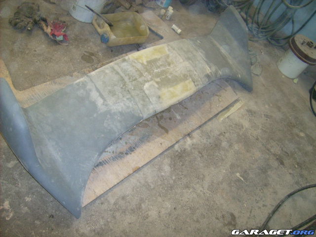

Började brädda det övre vingplanet idag och grundade listerna som sitter under rutorna och går ända till bakluckan.
https://www1.garaget.org/gallery/archive/60474/574726_thu3h3.jpg

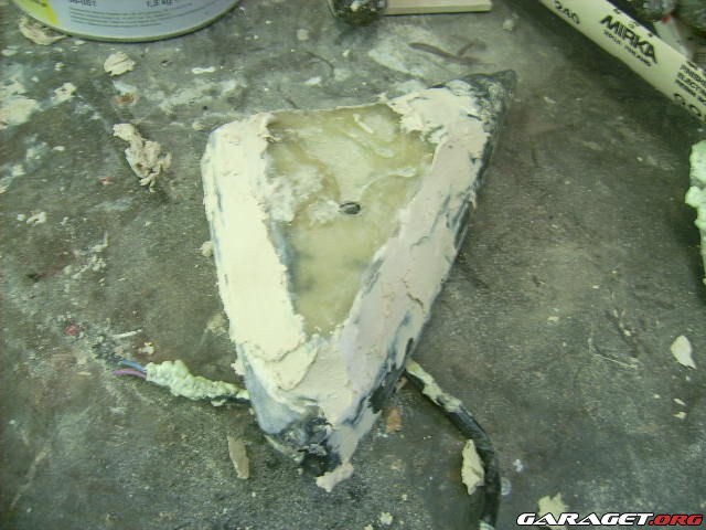

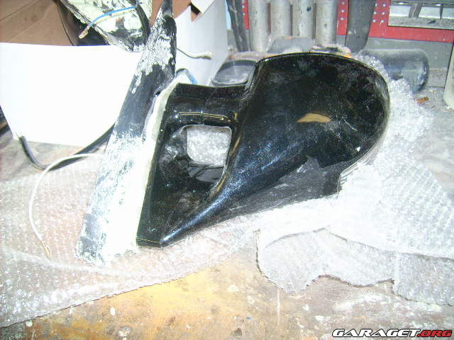

en bakspegel och dess blivande adapterplatta
https://www1.garaget.org/gallery/archive/60474/574727_jgazyc.jpg

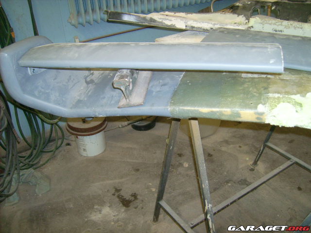

har börjat bredda det övre vingplanet

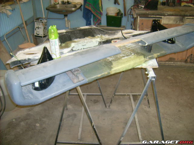

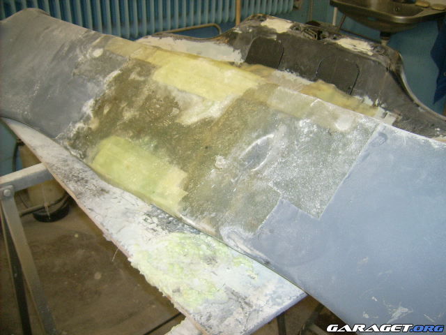

Dagens plastningsjobb.
https://www1.garaget.org/gallery/archive/60474/579381_n0547y.jpg
vingen börjar ta form igen

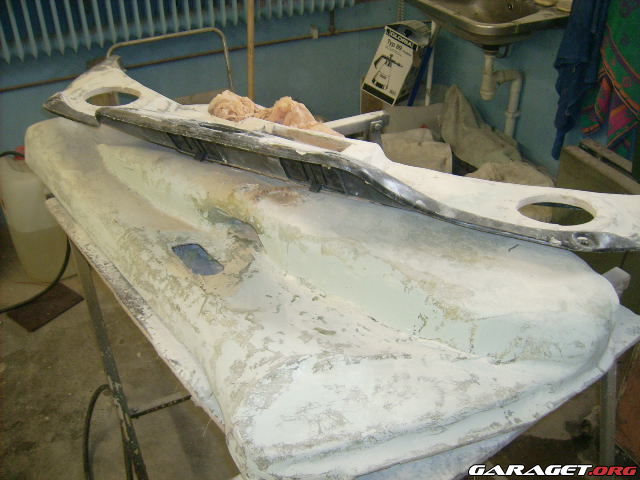

https://www1.garaget.org/gallery/archive/60474/579382_krzdgv.jpg
https://www1.garaget.org/gallery/archive/60474/579384_diefxb.jpg

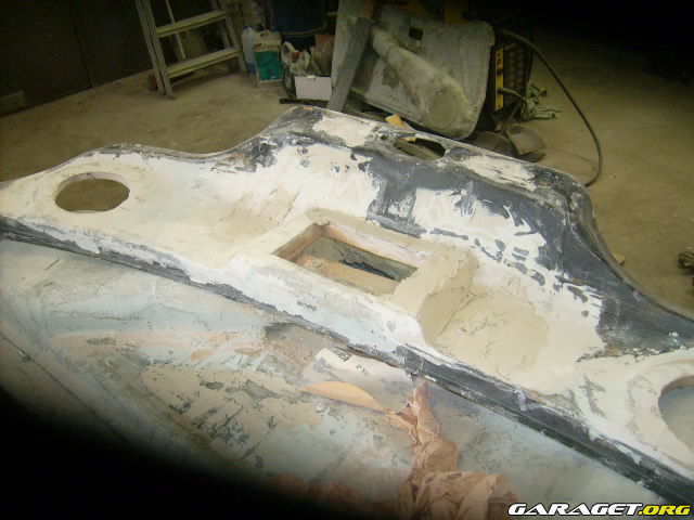

hatthyllan klar för grundfärg

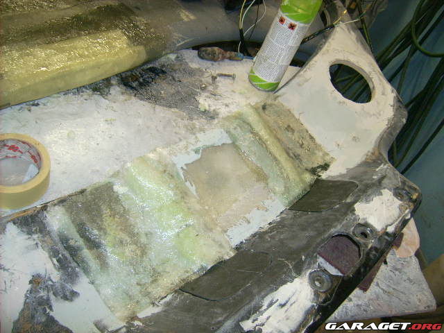

Blev lite gjort på bilen idag. Har dock tappat lusten lite, så det är bara att hoppas den återvänder.
Hur som helst så är hela vingen plastad och redo för spackel. Så nu är det bara det övre vingplanet kvar.
https://www1.garaget.org/gallery/archive/60474/584197_3zcy4g.jpg
undersidan av vingen plastad

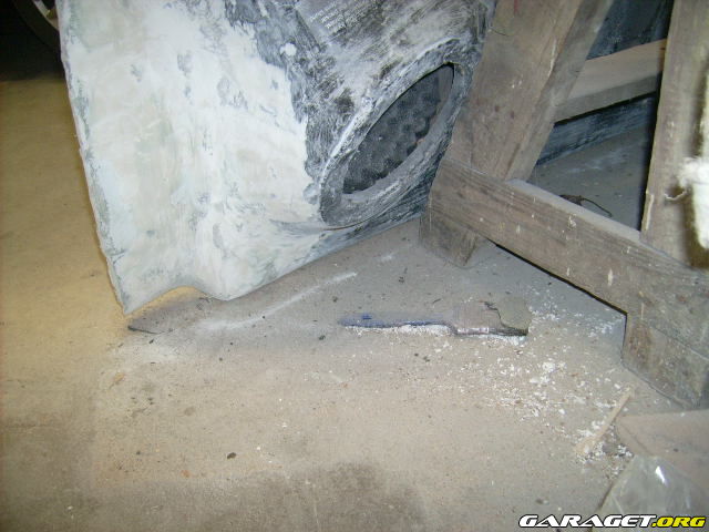

Då kommer en liten update. Har börjat synas lite resultat på det man gör nu så kommer lite bilder. Kan ju även berätta lite mer av det som gjorts sen sist. Har mattat ner huven och framskärmen, kapat ut hål för elhiss knapparna och spacklat vidare på övriga grejer.
https://www1.garaget.org/gallery/archive/60474/596648_x86w4g.jpg
Bara att slipa ner spacklet sen borde den va klar för inklädning.

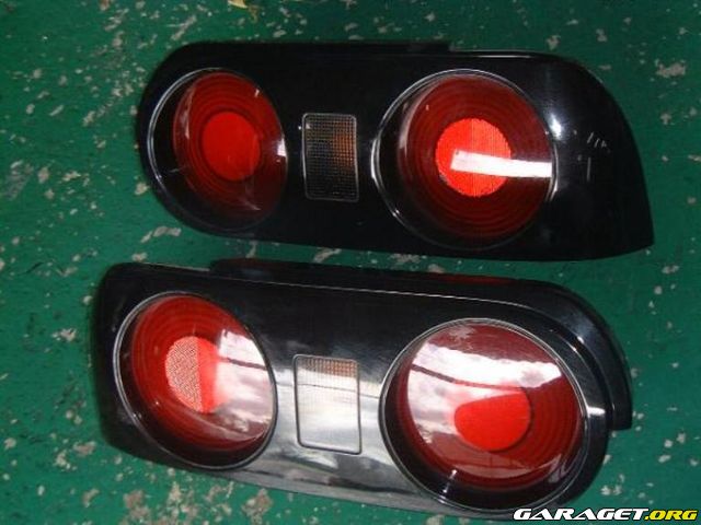

Har även börjat fundera lite på hur jag ska göra med baklysena. Original går ju bort. Så har börjat fundera på att bygga om till skyline baklysen i stället. Så vad tror ni andra om det?
https://www1.garaget.org/gallery/archive/60474/599998_avmuj7.jpg
Vad tror ni om sånna här baklysen? Betydligt trevligare än original iaf. Och dom ser ju rätt tuffa ut tända också.

tycker de ser klart bättre ut än de du ahr idag:D  lite skyline struk över dem, ja skulle satsa på dem

Dom baklysena är från en skyline r32, så det inte bara skyline stuk, utan äkta vara.
Och borde gå att bygga om dom relativt enkelt för att passa på min bil. Och blir ju betydligt billigare än att köpa bakljus "byggsatser" på realcar också.

Kör på skyline lysena! Blir nog perfa wink
