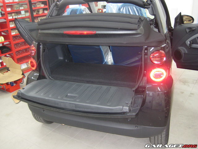

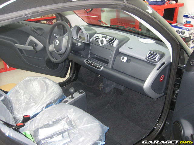

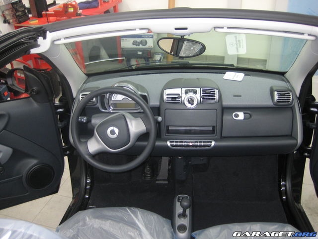

Idag kom bilen, som sagt. Och jag började direkt med rensning:)
http://www.garaget.org/gallery/archive/40207/268557_rl6els.jpg
Inredningen
http://www.garaget.org/gallery/archive/40207/268559_81gk63.jpg
En bild på inredningen igen
http://www.garaget.org/gallery/archive/40207/268561_fjffsu.jpg
Framsidan
http://www.garaget.org/gallery/archive/40207/268562_r671tb.jpg
Här är det tight.. Men ska nog bli bra:) Jag har mina idéer
Volvo V50 "R-Dawn"

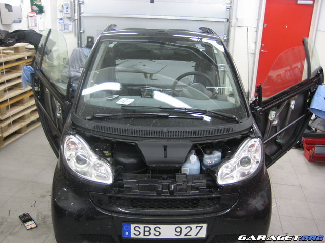

Också nu börjas det att riva ut:)
http://www.garaget.org/gallery/archive/40207/268564_3d9efe.jpg
Rivning. Så jag får in Dubbeldin från Alpine. Där finns det gott om utrymme.

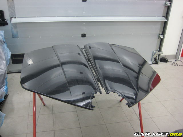

Detta är ovanligt. Utsidan på dörren skall tas av för att komma åt orginal högtalaren
http://www.garaget.org/gallery/archive/40207/268568_dspifh.jpg
Papphögtalare.. Hmm.. Blir nog bättre med dom nya
http://www.garaget.org/gallery/archive/40207/268569_bqh2bq.jpg
Så hära ungefär smile

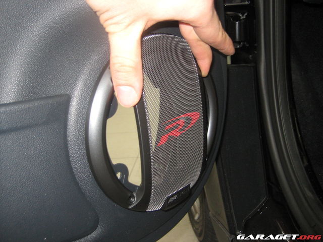

Lite modifiering för att få in dom nya högtalarna
http://www.garaget.org/gallery/archive/40207/269246_s0xg9k.jpg

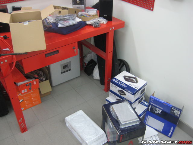

En samling med delar
http://www.garaget.org/gallery/archive/40207/269275_ajod0w.jpg
Slutresultatet. Dörren blev riktigt stum och väl isolerad
http://www.garaget.org/gallery/archive/40207/269276_k051n6.jpg
Slutresultatet riktigt nice till inredningen, passade bra ihopa med färgen också
http://www.garaget.org/gallery/archive/40207/269278_6ntklh.jpg
Här ser vi 6½ ovanifrån. Riktigt nice
