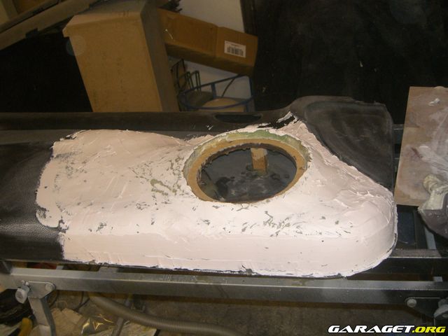

Instämmer, hade ett jäkla problem på mina volvodörrar också. Fick skära ut fästpunkter där jag kunde lägga gjutningen mot dörrsidan utan vinylen.

Djem skrev:
jonash skrev:
Djem skrev:
det kommer mer bilder big_smile
Vad skall det bli för "projekt"? Ren utsällare, tävlande etc?
Du skall få ett tips på direkten: sätt diskanterna nära 8tummaren. Om du sätter dem typ i A-stolpen eller på brädan kommer det inte bli så bra.
mvh Jonas
Dom kommer sitta i a stolpen kommer inte sätta dem i dörrarna nära 8tummarna jag kommer ha 5.25 plaserade i panelen också och diskanten kommer nära dem och dom kommer spela på en hel del i registret så mer info kommer längre fram smile... vet redan har fått mycket tips från min team mate som heter mtr på garaget.. har också även tävlat innan lite och detta kommer vara både reklam pelare och även tävlings bil på samma gång. Som sagt så lär ni nog se denna bil ute en hel del i sommar smile... ja kommer tävla i advanced 30 light om du inte läst min info på min sida ?
Aha, jag missade att du skulle ha 5.25 på brädan.
Adv30L, kul och jo jag vet vad det är. Jag vann SM i den klassen förra året och slog din team-kompis MTR wink Just nu är det sådär 70/30 att jag tävlar iår igen, men om jag inte gör det kommer jag döma, så då får jag antagligen äran att döma din bil.
mvh Jonas

snyggt  jag har 6.5" av det där kitet.   vad kmr du ha för 8"  ?

jonash skrev:
Djem skrev:
mvh Jonas
mvh Jonas
pkaj nice får väl hoppas du dömmer den bra då så får vi se vad det blir av big_smile
jag kommer ha ett märker som hete u dimension och det är ganska nytt big_smile.... har ja för mig i sverige i alla fall men ganska populärt i japan ...

evilaudio skrev:
bluelight skrev:
evilaudio skrev:
nej nej nej!! man kan ju inte plasta me orginalklädseln kvar på dörren..
Det är väl bara att glasfibra över?
då måste du plasta HELA dörren..  glasfiber färster inte nå vidare på vinylen, å har man nångång tvättat dörrsidan me "vinylputs" så e de hopplöst..
när ja plastar dörrsidor å annat i bilar så tar ja ALLTID bort orginaltyget/vinylen för bästa resultat..
det är ingen vinyl i min bil på dörrarna mer än det gråa det andra är väl mer typ av plast och sen är tyget i satt med häftpistol en jäklar massa smile runt kanten o dom har gått igenom plasten så sätt...... så tror det inte kommr lossna i första taget i hope ,, känns som det sitter ganska bra i alla fall smile....
Mvh // Djem

NMI skrev:
varför stoppa glasfiber inne i ringarna ???
samt borde inte detta ligga under projekt ?
annars ser det väl bra ut, cad ska du klä dörren i sen
det är borta du kommer få se mer bilder fram över big_smile
Mvh // Djem

13 februari 2008
http://www.garaget.org/gallery/archive/52935/255131_8la72v.jpg
nu börjar det ta form lite granna big_smile
Mvh // Djem

Djem skrev:
jo jag vet jag har Jr 6 Comp 6,5"     men kommer du ha u-dimension 8" också eller?

Puttson skrev:
Djem skrev:
ja kommer ha jr 5 i panelen och sedan blir det 8 tums u dimension i dörrarana var det tänkt big_smile
vad tycker du om märket  ?
Mvh // Djem

16 februari 2008
kan nämna lite vad som har hänt nu :d.. nu är 5,25orna på plats i panelen i alla fall och blev väldigt nöjd med ljudet stor skillnad :d... sen så har ju börjat me min nya baslåda som kommer bli en sluten låda på 25 liter till en u-dimension bas 12 tums :d...
