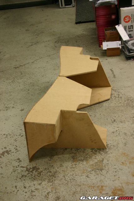

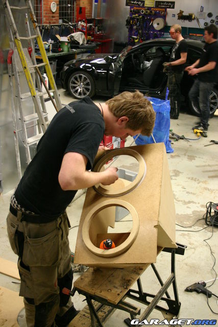

Dag 3 avslutad nu! Att tillägga är att framsidan av baslådORNA är klara. Blev tvugna att göra 2 lådor med kilformade bakstycken för att över huvudtaget få in dom i bilen eftersom det är byggt ut över hjulhusen.. Men ska man ha 4st 10"are på bredden så smile
Härnäst blir det att plasta lådan och sätta sågen i dörr-sidorna!
Mer bilder av dagens konstruktioner kommer under morgondagen!

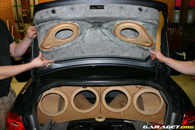

Nu kommer det lite uppdatering för er som väntat.! Just nu sätter vi sågen i dörrsidorna. Bilder kommer på det under morgondagen!
Här är lite byggbilder från söndagen!:
http://www.garaget.org/gallery/archive/47512/260387_mmcp9k.jpg

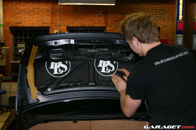

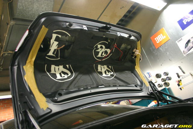

Luckan kläs med DLS MaxDamper, Asfaltsmatta
http://www.garaget.org/gallery/archive/47512/260388_q3xsns.jpg

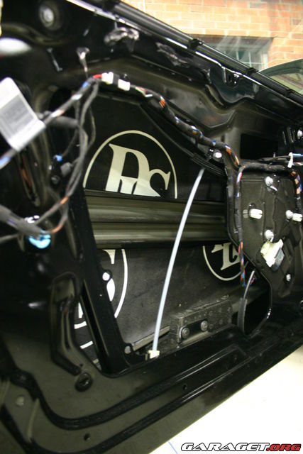

Klätt o klart!
http://www.garaget.org/gallery/archive/47512/260391_8bz4zo.jpg
Likaså dörrarna!

Lådorna klädda med grövre modell av oljehärdad masonit på fronterna!
http://www.garaget.org/gallery/archive/47512/260397_ic6679.jpg

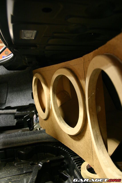

MDF ringarna till basarna sätts på plats. Dubbla 12mm MDF, Kantfrästa! smile
http://www.garaget.org/gallery/archive/47512/260402_wawh7r.jpg

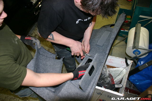

Bagagerumsklädseln slaktas, för att bli grundstomme till nya sido-covers! Haha
http://www.garaget.org/gallery/archive/47512/260407_eb1qs3.jpg
Så ser det ut i dagsläget. dom 2 yttre basarna blir monterade med magneten utåt pga lite problem med utrymmet! MEN, å andra sidan så är magneterna smällfeta och en fröjd för ögat!
http://www.garaget.org/gallery/archive/47512/260414_tu5sv0.jpg
MDF ringarna i profil smile
