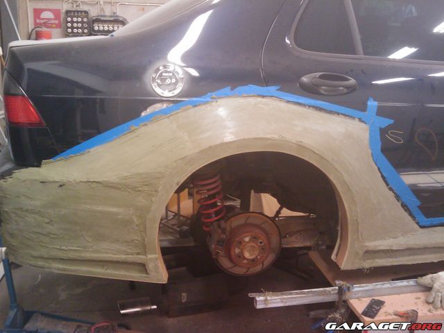

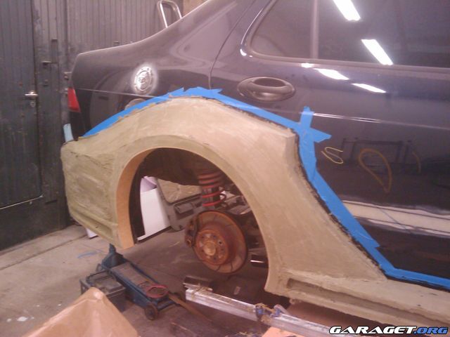

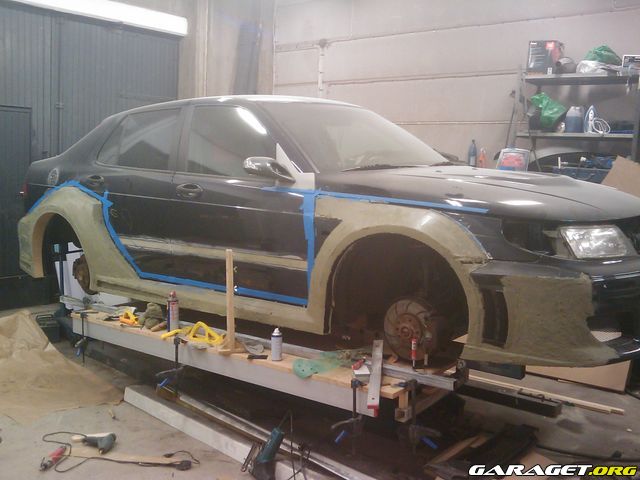

Nja det är ju knappt det händer något, första gången jag använder lera, inte helt lätt att forma, sen att jag har fel sorts lera gör inte saken lättare, men här kommer några bilder.

Blir det luftutsläpp i bakkanten av frambreddningen och luftintag i framkant av bakbreddningen också? Ungefär som på Mercedes CLK DTM AMG?

oj här var det många frågor, tack för kommentarerna!
smajly: japp det blir luftkanaler i bakkant och framkant.
Leran är lite speciell, i rumstemperatur går det att fila och forma som man vill, smälter vid 70 grader.
går att återanvända hur många ggr som helst utan att den "härdar"
Dock har jag inte fått tag på riktig industrilera här i sverige så det fick bli Chavant NSP, inte riktigt gjord för sånt här, tycker den är för mjuk och kladdig.
Kostar ca 100kr för 900g
