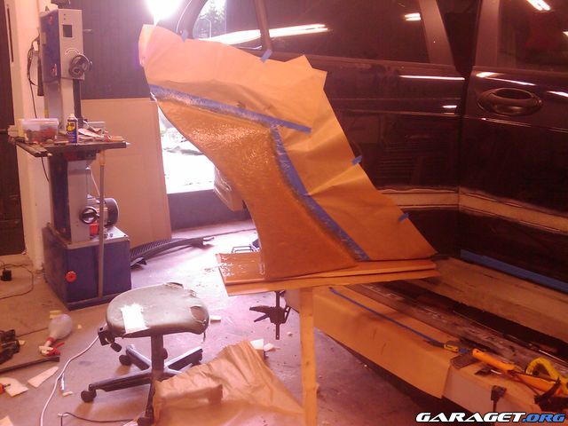

Adrian-Styling skrev:
börjat att gjuta av dörrpanelen
http://www1.garaget.org/gallery/archive/4792/448218_e36j8o.jpg
Ser riktigt bra ut, ska bli spännande att se vart det slutar.
imponerande!
antar att det gröna kanske kan vara det som gör at glasfiber släpper från formen?
är det samma 9-5a som du gjorde vingen till?

då var avgjutningen färdig
det gröna är formgelcoat
japp vingen ska sitta på den här bilen.

fett schysst big_smile kommer att bli så jävla bra det där ska du se big_smile

blir nog najs detta smile grymt jobb du gör smile

Härligt att se någon som formar, gjuter och arbetar på RÄTT sätt, inspirerande samtidigt smile
Varje gång jag läser i denna tråd får jag mer och mer sug att gå ut i garaget o slita fram bonocellen o lattja lite.

33 sidors läsning! Gryyyyyymt jobbat säger ja bara smile Du skulle inte kunna ge lite tips på bra material om man själv vill börja bygga lite? (byggt en del mopedkåpor, men inte riktigt samma sak).

Vet inte hur du tänkt göra med formen sen, men iaf om du inte tänkt på det så gör inte samma tabbe som mig. Se till så att du gör ordentliga kanter runt hela formen. Just nu har du bara precis form till det som ska bli färdigprodukt. Det jag menar är att när du sen gjuter av formen så kommer kanterna på den färdiga produkten att bli skit då gelcoat, polyesterrester kommer att rinna ur formen och sätta sig duktigt.
Ser iaf riktigt nice ut. Ska själv ge mig på modellera i vinter, är lite lagom trött på det eviga slipandet på pluggarna hehe.
