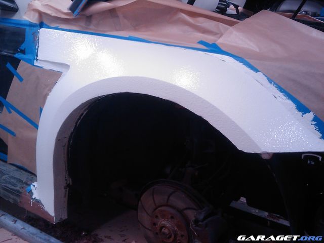

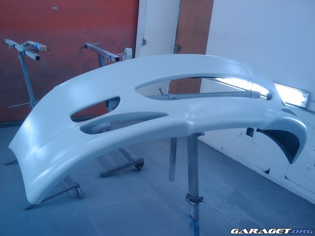

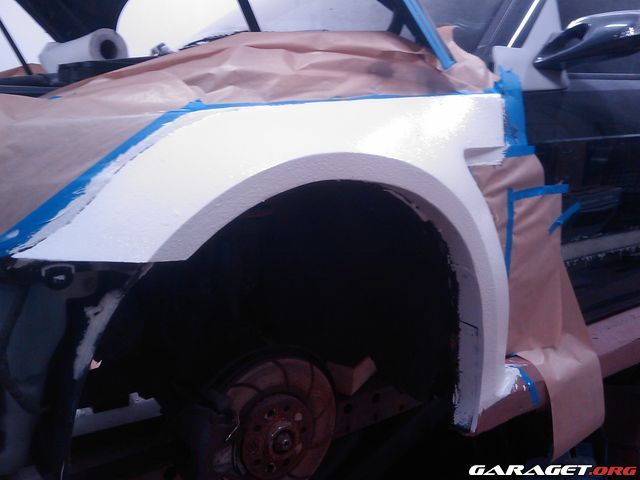

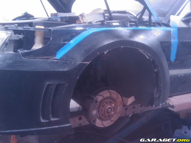

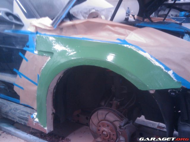

formgelcoat lagd på leran
https://www1.garaget.org/gallery/archive/4792/489230_ol842x.jpg

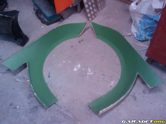

färdiga gjutformar till framskärmarna
https://www1.garaget.org/gallery/archive/4792/489231_6oomp1.jpg

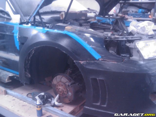

nya skärmbreddare helt i glasfiber
https://www1.garaget.org/gallery/archive/4792/489232_wh5cnj.jpg
https://www1.garaget.org/gallery/archive/4792/489233_dh4pb3.jpg
nästa steg är att göra innerskärmar, samma princip

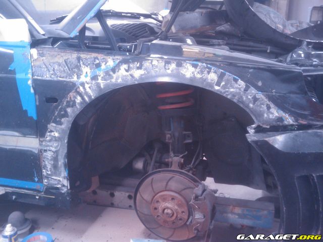

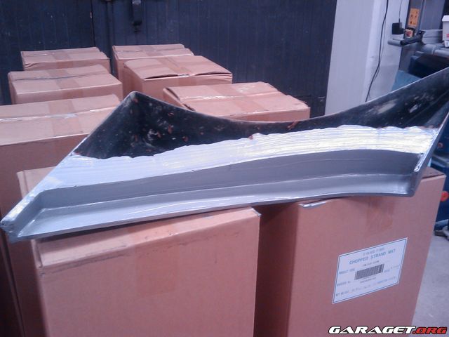

kapat bort 5cm på framskärmen
https://www1.garaget.org/gallery/archive/4792/492888_odtolx.jpg

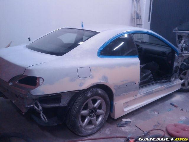

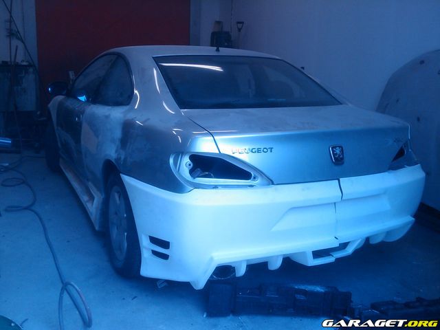

har även en peugeot 406 coupe att fixa upp
lätt krockad, försökt göra en fast & furious och köra under en lastbil.
laga skadorna, sätta på ett kjolpaket och lacka
Går knappt och få tag på reservdelar till den bilen eller styling.

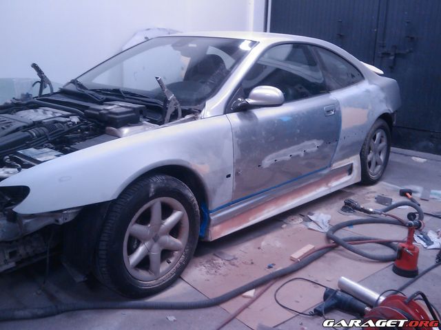

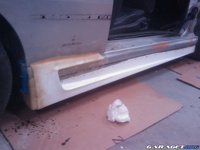

monterar ett par sidokjolar från en opel calibra
https://www1.garaget.org/gallery/archive/4792/493145_f46xwr.jpg
https://www1.garaget.org/gallery/archive/4792/493146_7y7ljo.jpg

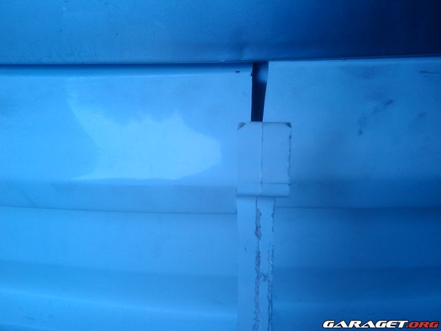

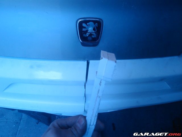

Frontspoilern som ska på, passar rätt bra trots att den är polsk.
https://www1.garaget.org/gallery/archive/4792/493147_v6kt7f.jpg

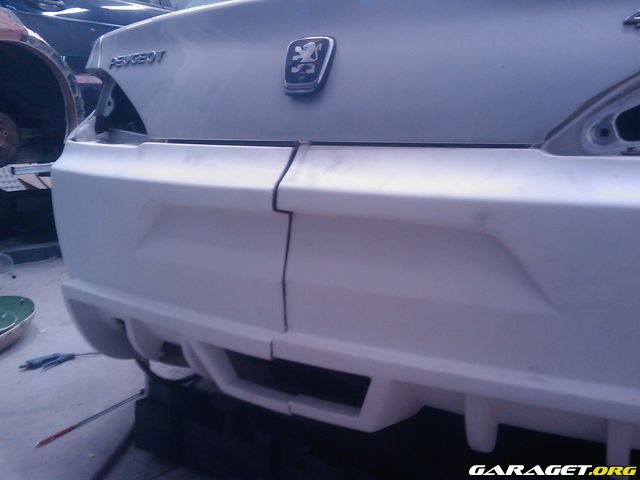

bakspoilern var dock jävligare, var 3cm bredare, polsk skit
https://www1.garaget.org/gallery/archive/4792/493148_8gmdf7.jpg
https://www1.garaget.org/gallery/archive/4792/493149_fqdqfe.jpg
https://www1.garaget.org/gallery/archive/4792/493150_lf7ead.jpg
https://www1.garaget.org/gallery/archive/4792/493151_e0dupw.jpg

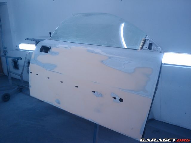

Lätt krockad dörr
https://www1.garaget.org/gallery/archive/4792/493152_5qxzdi.jpg

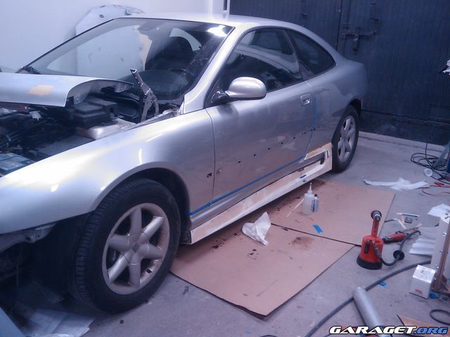

Sidokjolen på andra sidan monterad
https://www1.garaget.org/gallery/archive/4792/493153_sa7sz9.jpg

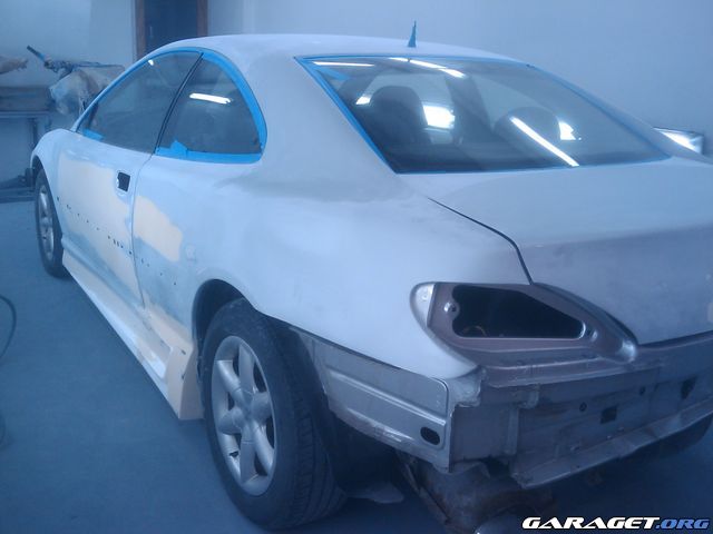

bucklor överallt
https://www1.garaget.org/gallery/archive/4792/493154_u78yuu.jpg

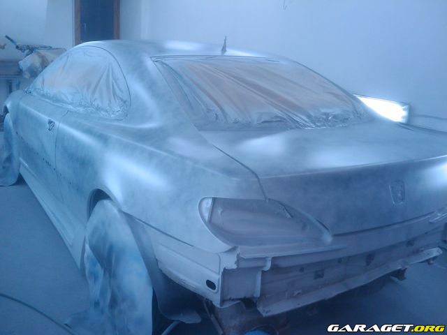

färdig för grund
https://www1.garaget.org/gallery/archive/4792/493155_lbt9ho.jpg
Grundad, så nu är det bara lite färg som ska på.
https://www1.garaget.org/gallery/archive/4792/493156_zztno7.jpg
