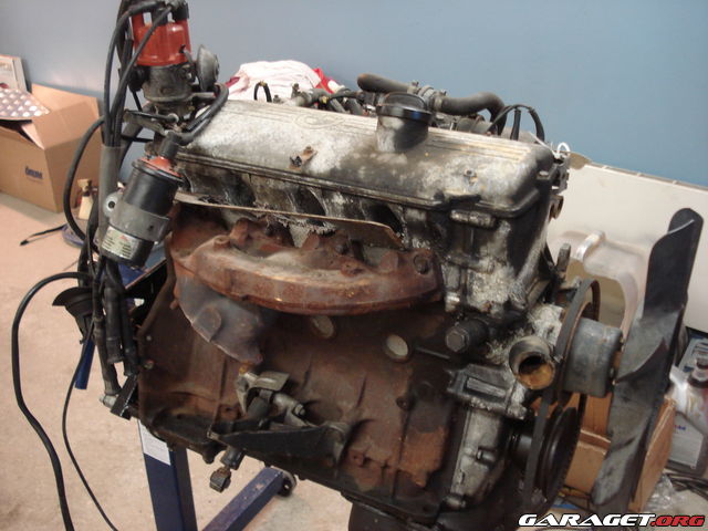

Denna motor ska i bilen

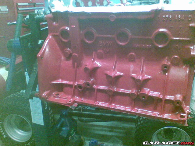

Ida ahr ja blästrat en del motordelar och målat första lagret på motorblocket(röd).Har tyvärr ingen bild på det men kommer när dett är färdigt

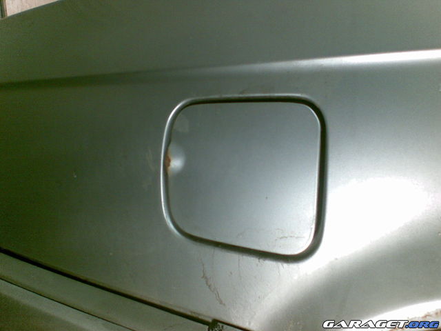

kollade lite rost och tog några bilder ikväll, så se å njut eller vad man skall säga
http://www.garaget.org/gallery/archive/47743/270709_dec8s7.jpg
Ser rosa ut på bilden, men jag kan lova att den är riktigt röd!

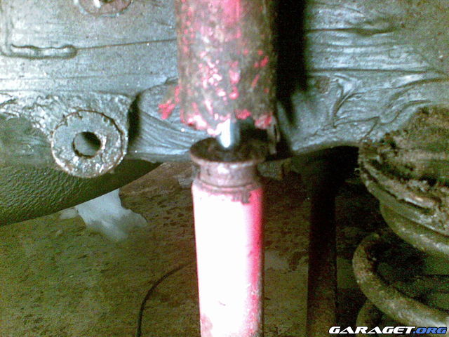

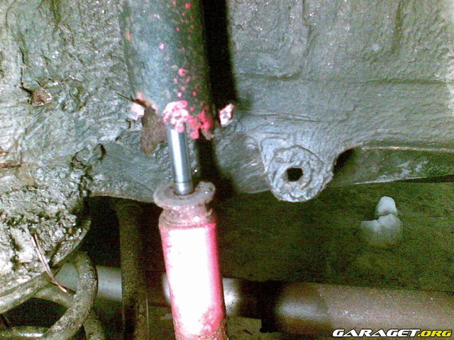

Högra bakstötdämparen skall väl inte se ut såhär? :p Nya skall beställas på fredag.
http://www.garaget.org/gallery/archive/47743/270704_9qfwcu.jpg
Vänstra stötdämparen, skall också beställas på fredag och bytas.

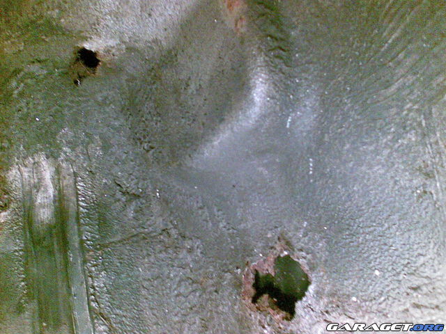

Högra inre bakskärmen..skall rostlagas till sommaren HELA bilen.
http://www.garaget.org/gallery/archive/47743/tn_270695_rgww9y.jpg
Högra bakskärmen.skall bytas till sommaren, då det finns xx antal hål i bilen.

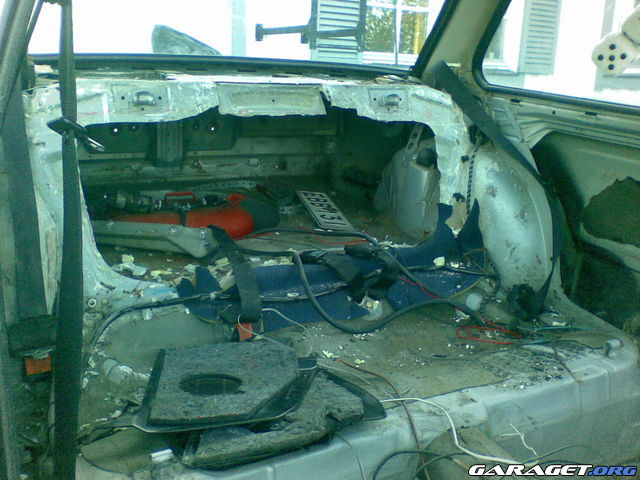

Idag fick jag bort allt asfaltsmatta jag har tänkt mig att ta bort. Började också riva inne i bilen en hel del.
Turbo är inköpt big_smile  har den i skolan och tvättar den i vår underbara tvättmaskin som tar bort allt big_smile
lite bilder:

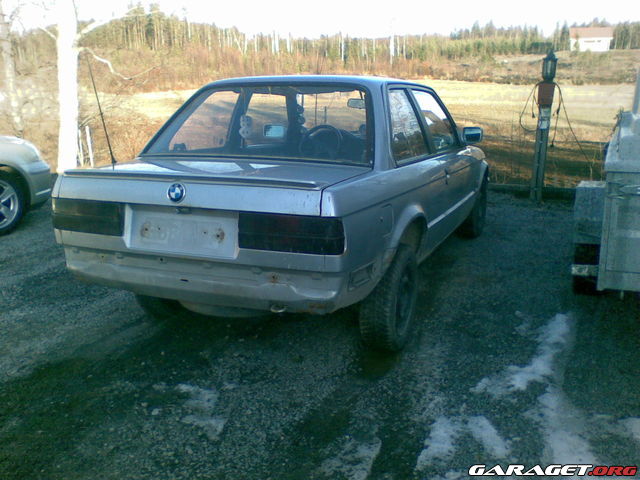

https://www1.garaget.org/gallery/archive/47743/319360_3ym4hg.jpg
en bild av innsidan som jag rev idag.
https://www1.garaget.org/gallery/archive/47743/319365_s1x23x.jpg
Tog också bort bakspoilern. (ja jag vet att den nästan lyfter i röven min bil men den skall inte börja se ut sådär tongue )

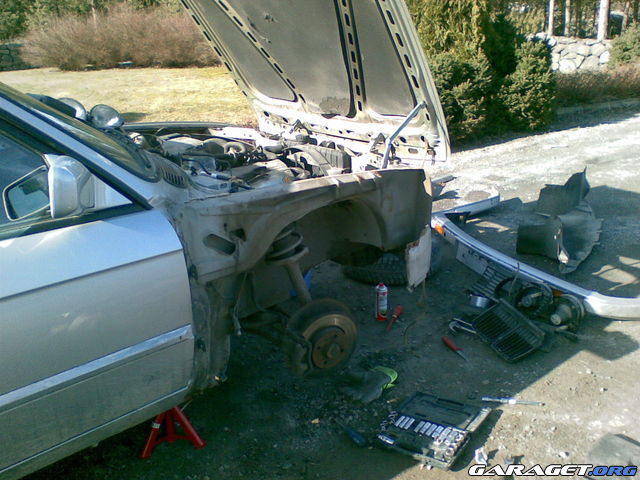

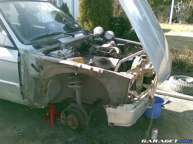

Igår fortsatte jag att plocka isär bilen, framskärmar, lampor och framkofångarn kom loss fter många om och men. Snart börjar kapning av rost m.m.
Bilder:
https://www1.garaget.org/gallery/archive/47743/321632_2burnv.jpg
där är framskärmarna, lamporna och delar av kofångarn nerplockad.
https://www1.garaget.org/gallery/archive/47743/321636_ieb3fz.jpg
Samma sak men annan vinkel.
