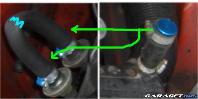

Där har vi då grunden till min plan på ett pulsairsystem som funkar tilsammans med öppet luftfilter, anledningen till att jag använder öppetfilter istället för insats är att jag hade 2st liggandes som jag aldrig skulle få för mig att sätta på fin-saaben.

Det fantastiska med min idé är att lösningen är bara en spännrem ifrån pluggning, dvs när besiktning/liknande är avklarat så kan jag bara ta mitt 25mm eloxerade plugg och spänna på istället för filter.
smart va? wink
Till höger på bilden nedan ser ni pluggen jag har, som dessutom matchar allt det blåa som börjat titta fram under huven, Fantastiskt!
https://www1.garaget.org/gallery/archive/80176/291375_yu89wm.jpg

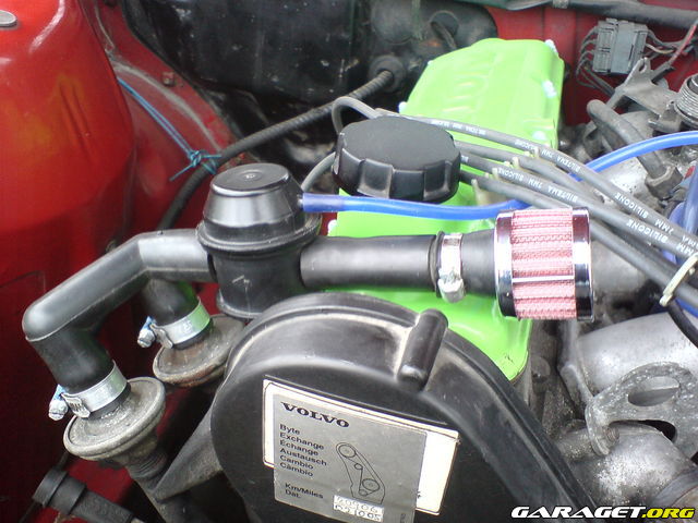

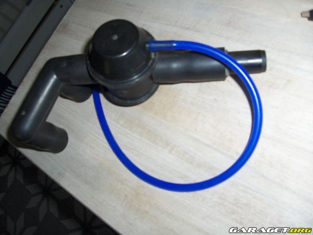

Iallafall så har en av besiktnignsamärkningarna betats av, nämligen pulsairen som jag tog ur funktion när jag öppnade den stackars b230ans luftvägar. Numera får han gärna flåsa in lite friskluft i avgassystemet, ialafall under ca 20minuter om exakt 27 dagar tongue
Här är lite bilder på hur det blev, såg nästan lite sportigt ut, men tänk vad onödigt att det är sån här skit man får lägga pengar på när man gärna hade placerat dem på rostrenovering, eller motor sad
https://www1.garaget.org/gallery/archive/80176/331917_a42l50.jpg

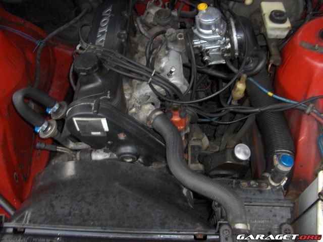

Från det här:
https://www1.garaget.org/gallery/archive/80176/266696_ct9g2m.jpg
https://www1.garaget.org/gallery/archive/80176/265312_1htyhn.jpg
Till det här:
https://www1.garaget.org/gallery/archive/80176/331966_uo6957.jpg
Volvon är ett fint minne, därför ska den inte kasseras utan detta djävulskap skall fixas så ska det ut och brännas sulor för mer än vad bilen är värd!
