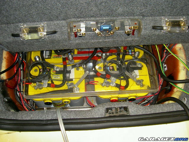

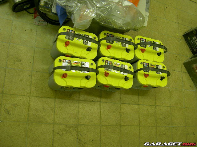

jag är då ingen förstå sig påare iallafall jag har själv testat mig fram... och med det så har jag vunnit sm i den tyngsta klassen i espl 2 år i rad pluss massa massa mer.
http://www.garaget.org/gallery/archive/25036/19311/25036-102735.jpg
http://www.garaget.org/gallery/archive/25036/19311/25036-102739.jpg

21 761 Inlägg
1 mars 2008
Då kommer en "viktigpetter" in i bilden och säger att Optima inte är ett GEL batteri, det är ett AGM batteri wink. Är en viss skillnad.
Tråden verkar ha fastnat litegrann vid strömförsörjningen, då fortsätter jag lite med det. Eftersom du inte vill göra åverkan på bilen med extra batteri, så bör du istället göra som Zairon skriver. Köp tex Optima, Tudor/Exide Maxxima osv, eller så sätter du det största batteriet som ryms på ordinarie batterihyllan. Det brukar ibland finnas plats för ett större batteri.
Andra saker som inte får glömmas bort är ju detta med kablar och kontaktytor. Batterikablar och generatorkablar bör ses över så att de inte är underdimensionerade eller har dålig kontakt. Visst, bilen är bara ett år gammal, men tex batterijordkabeln nere vid karossen kan lik förbenat ha färg kvar vid karossens kontaktyta. Såna ställen kan man nog aldrig vara säker på att det är perfekt kontakt smile.
Var misstänksam wink.
Jo, förresten, en portad låda spelar alltid högre än en sluten. Åtminstone om man inte gör lådan helt åt skogen felkonstruerad. För "finlir" så är det nog lättare att få bra resultat med sluten eftersom den oftast spelar tajtare och mer exakt, fast för den skull så är det inte sagt att basreflex låter dåligt.
