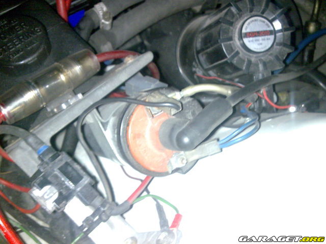

det är anslutning 1 på tändspolen
http://www.garaget.org/gallery/archive/73409/270749_bo8lwm.jpg

vad va det som inte fungerade???
Forest Fun!!!
54 Inlägg
2 mars 2008
Går dom 2 blåa kablarna på tänd spolen till 1an på varvräknaren lr?? Gick inte att bara koppla in varvräknaren på instument pellan utan några kablar.. testade men det fukade inte.. sad

det är den svarta som går till varvräknaren
Forest Fun!!!
54 Inlägg
2 mars 2008
okej.. det är ju minus kontakten på tändspolen det. och den ska ju till kontakt 1 på varvräknaren..
Gummi är färsk vara, Spara inte på det.
Produktspecialist HBA Fordonsteknik
1 249 Inlägg
2 mars 2008
nej svarta kontakten är ansluten på kontakt 1 på tändspolen
Forest Fun!!!
54 Inlägg
2 mars 2008
ja och 1an på tändspolen är - kontakten.. och den går till varvräknaren och sitter på 1an där med..
226 Inlägg
2 mars 2008
det ända du behöver göra är att sätta ditt den röd/vita kabeln som hänger löst bakom instrumenthuset på nån av dom 2 stiften som är vid ettan.
varvräknaren får + & - från själva huset och dom 3st stiften som är öppe är till om du vill ha en liten 52mm klocka vid sidan av.
men det kanske inte kommer funka ialla fall då det är en varvräknare från 85 i ett hus från 87 mitt tips är att fixa en från 86-93.

jaha kanske det men jag höll ingen koll på det när jag satte dit min varvräknare
226 Inlägg
2 mars 2008
den kabeln kom standard på alla 240 runt 84-85 har jag för mig.
men det gäller att hitta rätt varvräknare till rätt hus.
okej men så kontakt +58  på varvräknaren är inte till någonting då lr??

thn_ragger skrev:
dom 3 stiften är enbart till om du vill ha en liten klocka.

madness82 skrev:
lite mer matnyttig information om varvräknare
http://forum.svenska200klubben.se/viewtopic.php?t=22009
okej tack så mycket.. det löste sig med Varvräknaren i alla fall nu funkar den.. Nu ska jag bara sno klockan från Donatorn.. den digitala klockan från 85. hoppas att den funkar.. big_smile
