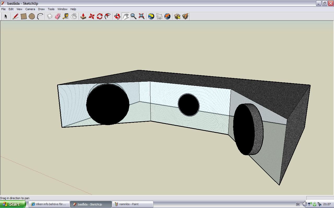

Tänkte man skulle få lite tips ang att bygga lådan på bilen.
NÅgo som byggt nå liknade
http://www.garaget.org/gallery/archive/5265/large/280390_8mkd9r.jpg
Bra eller Anus
Lådan kommer bli på ca 100 liter och ha en basbort på 6"

Har gjort en hel del sådana lösningar.
Tänk att du har topp och botten i ett stycke, så kan du mäta dig fram till resten av bitarna.
När du räknar de sneda partierna, ta bredd x djup x höjd och dela i 2, så får du ut vad varje utbyggnad har för volym. (såvida båda är likadana)
Däremot tror jag lådan är för liten rent volymmässigt för att du ska kunna göra sådär.

vad menar du med rent volymmässigt?
behööver alla tips jag kan få smile
2 911 Inlägg
15 mars 2008
en 12" bas är cirka 31cm i diameter, en 6" port är 15.5cm lite styvt, + tratten, så säg 20cm.
Minsta bredd på lådan är då 31+31+20 + lite imellan, säg 6cm totti, alltså: 88cm bred som minst.
Basen tar typ 3-4 liter och porten 5 liter, + de 100 du ska ha = 110 liter drygt.
Med 88cm bred låda, så bör den minst vara 35 iaf på höjden, vilket ger ett djup på 35cm.
Du vill ha 2 vinklade delar.
Basen vill väl ha iallafall 15cm på djupet, det gör att vi vid 88x35x15 har en volym på 50 liter.
Du kan då göra en lutning på 25 liter per sida, eller 20cm utstick ifrån baslådan om vi tänker att de sneda partiet börjar vid porten.
Lådan kommer således se ut såhär:
Detta p.g.a. porten inte får plats i lådan längre och hamnar då utanför lådan.
Kanske ska tillägga att lådan är ritad med korrekta mått.
Edit: såg nu att jag räknat lite galet, lådan blir 20cm djup på den raka delen så att säga, inte 15.

Tackar för tipsen och är med på nästan allt utan vad du menar med : Du kan då göra en lutning på 25 liter per sida, eller 20cm utstick ifrån baslådan om vi tänker att de sneda partiet börjar vid porten
2 911 Inlägg
15 mars 2008
Varje kil, på vänster och höger sida, kan då vara 25 liter vardera. Den del som lutar.
Den röda delen på bilden.
http://www.s60.se/tomten2.jpg
2 911 Inlägg
15 mars 2008
Såg nu att jag räknat lite galet, då porten inte får plats i lådan så ska inte den volymen läggas till.
Men det diffar bara 5 liter, så summa summarum så kommer porten ändå sticka 25cm utanför lådan.

Okej finns det någon annan lösning på basporten?
kommer gå efter din ritning decibel om det är okej. skulle sitta fint om man kunde lösa det med porten så den inte stycker ut så mycket bara.

Går det att göra en 90 grades vinkling av röret och bara ha tratt i ena änden av röret?
Eller kan inte röret "andas" ordentligt då kanske?

vare ute och mätte nu
bredd 94cm
höjd 38 hög
djup 46
är typ max måtten så måtten som decibel gav skulle passa fint bara man kunde göra en smidig lösning av porten

Men om man har 2 mindre alt 3 minder kan man inte göra något som då? för slippa ha den sickandes ut
Senast redigerat av Tomten (15 mars 2008)
2 911 Inlägg
15 mars 2008
Slotport eller vinkla röret på insidan av lådan.

kan man vinkla hur man vill?
dvs höger alt vänter eller 90 gradet upp eller ner?
Om jag vinklar är det väll viktigt att röret är slätt eller gör det inget om det blir skarvar?
2 911 Inlägg
15 mars 2008
Bara inte slutänden hamnar för nära en vägg är det lungt. D.v.s. typ 10cm ifrån närmsta vägg där röret slutar.
Limma med PL400 eller liknande, sen skär bort skarkanterna som blir på insidan.

Du kan köpa en avlopps vinkel  90 grader då blir röret slätt inuti.. Och du kan vinkla röret åt vilket håll du vill..

Ska nog inte spela nån roll om du vinklar röret.
Se bara till att inte myningen på röret hamnar för nära nån vägg som Decibel säger

låter bra det. då vinklar jag röret i lådan för att slippa ha så mycket utan för lådan.
Men hur lång skulle röret var ink trattar?
2 911 Inlägg
15 mars 2008
Gör det 30cm, sen kan du kapa cirka 2cm i taget tills du tycker det låter bra.
Men runt 25-26cm tror jag blir lagomt.
