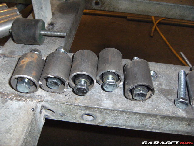

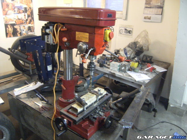

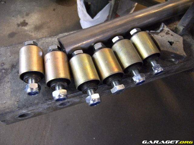

idag har jag hämtat mina bussningar och gjort om alla fästen pga kasst material.. köpte även en pelarborr så jag kan borra ordentligt..
fortsätt att följ:) mvh hampus
https://www1.garaget.org/gallery/archive/18526/312871_u2mqoa.jpg
bussningar
https://www1.garaget.org/gallery/archive/18526/312872_pbrcry.jpg
bussningar i sina hus
https://www1.garaget.org/gallery/archive/18526/312873_mrw41o.jpg
pelarborr

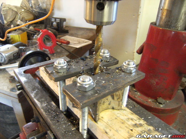

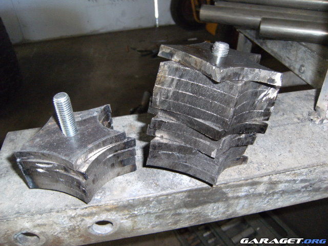

Börjar äntligen bli klar med de nya fästena har vatt lite slipande och borrande..
https://www1.garaget.org/gallery/archive/18526/320195_cq9iig.jpg
egen fästanordning i brist på skruvstycke
https://www1.garaget.org/gallery/archive/18526/320196_ycngfd.jpg
alla 16 fästen börjar bli klara
