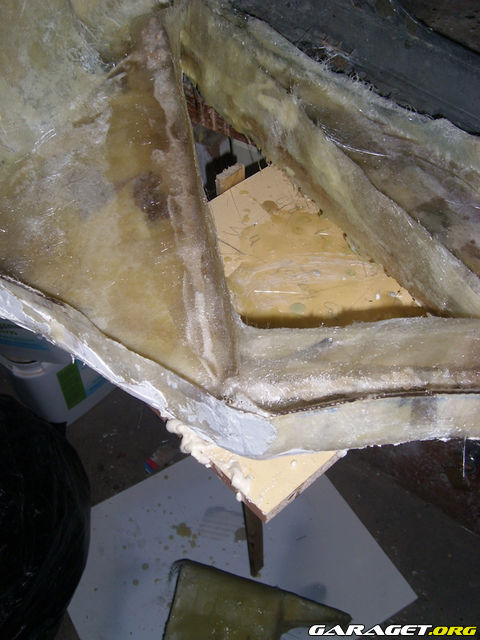

Nu har jag jobbat lite mer med bilen.
Jag har plastat på spoilern en gång till nu på insidan, så nu tror jag att de e färdig plastat på den. Så jag kan koncentrera mig på att spackla den fin.
https://www1.garaget.org/gallery/archive/78689/309077_g8qtpp.jpg
Ska skära till så det blir jämnt där imorgon.

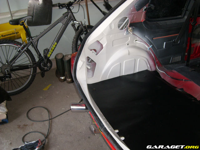

Här ser ni hur jag hade tänkt att ha det. På den ska det vara en oljetempmätare och vippstömbrytare till dioderna i bilen mm.
Jag har lagt in bagage mattan också.
https://www1.garaget.org/gallery/archive/78689/309071_q3og24.jpg
Att det har kommit färg på vinylen under fönstret gör inget för den ska ändå bytas.
Det var allt för idag.
