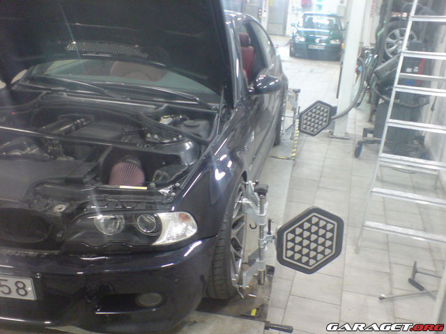

Äntligen !
Bilen har numera rätt bussning efter många om och men.
Igår så gjordes en 4 hjuls inställning på bilen.
Camber fram
negativ 3
Toe Fram
plus 0,06
Camber bak
negativ 2
Toe bak
plus 0,10
Nu känns det riktigt fin i kurvorna, lite spårkänslig men inget man dör av wink
Idag på min födelsedag så kördes bilen upp till solfilm (finns roligare saker att göra än att köa på essingen en sådan dag) för att sedan skynda mig hem för middag och tårta. Ska jobba imorgon så inte säkert att man hinner hämta bilen imorgon men då blir det på söndag. Kastar upp några bilder när bilen återfås smile
https://www1.garaget.org/gallery/archive/16848/318594_ue7egv.jpg
4 hjulsinställning på g big_smile

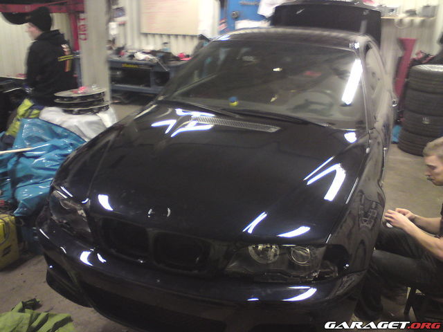

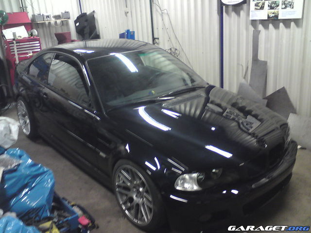

Har hänt lite sen sist..
Sitter numera:
Kw v2 coilovers
Agency power slutburk
Omlackad huv, front, framskärmar samt speglar
Svarta gälar snart också
Utplockad inredning och ersatt med 2 st sparco evo 2 skalstolar smile
Ett par kg lättare än org iaf smile
2 suddiga bilder bjuder jag på, kommer fler sen wink
Slänger även med ett klipp på hur bilen låter numera ... obs låter bättre i verkligheten smile
http://www.youtube.com/watch?v=yE4EmE8dD8o
