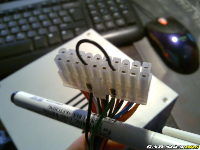

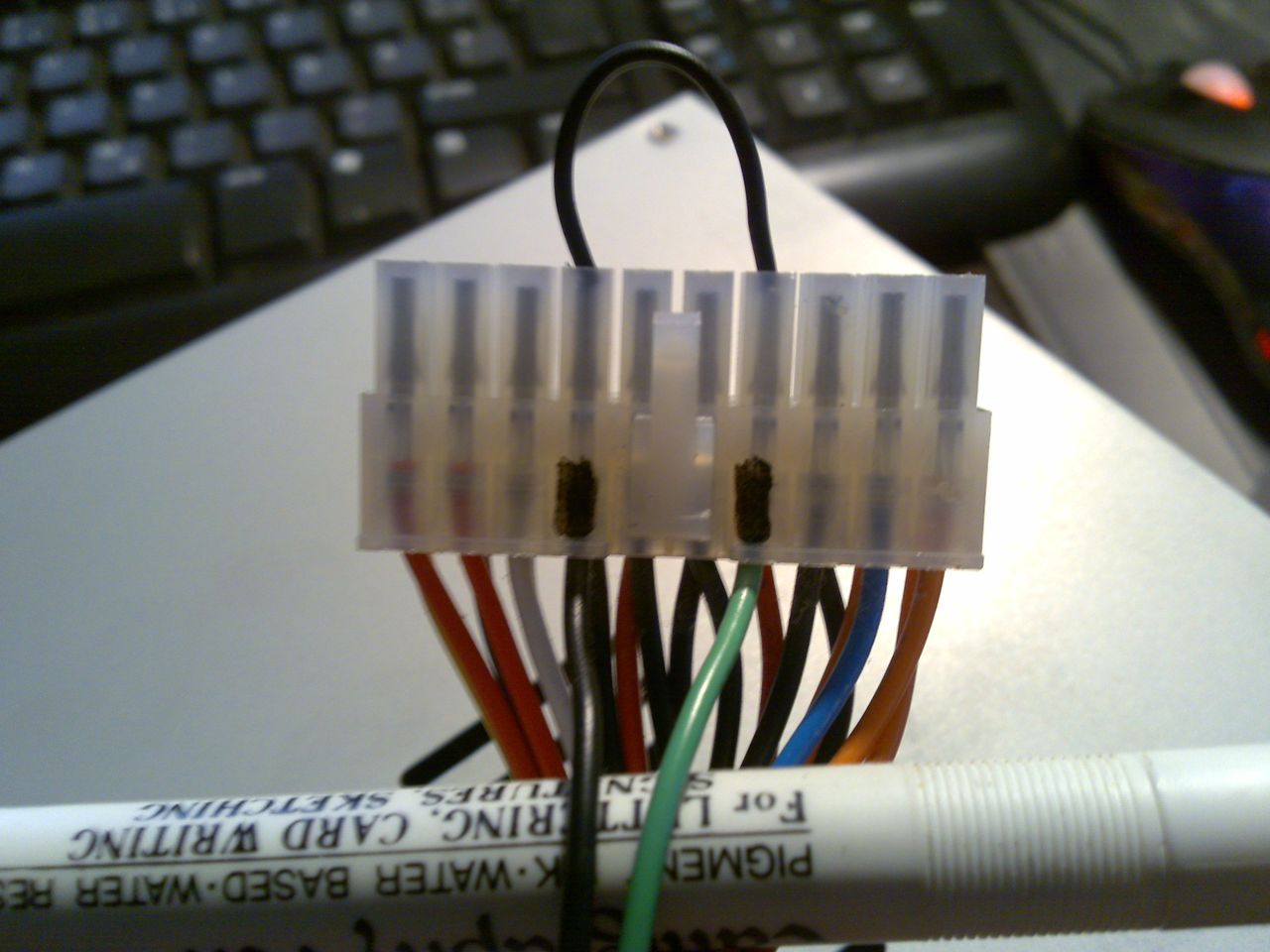

här är den simplaste kopplingen på autostart på nätagg
här har du den gröna kabeln och den svarta jag använder .
det är den gröna kabeln som gör att den startar utan att behöva nått moderkort ^^
https://www1.garaget.org/gallery/archive/86193/large/765545_v8k2ud.jpg
sen  är det bara att sätta en kabel så den gröna får kontakt med den svarta
https://www1.garaget.org/gallery/archive/86193/765547_cfllo2.jpg
är riktigt simpelt när man har gjort det några gånger genom tiderna tongue
perfekt när man ska bara se om de gammla cd läsarna funkar efter man har fått hem en hel del skräp burkar av vännerna som tror allt går att laga tongue
hoppas detta kommer till användning för er big_smile
