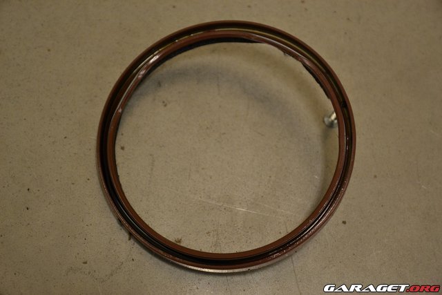

https://www1.garaget.org/gallery/images/1/651/651-746cb62e9390b96bc1bb167cfcea9f22.jpg

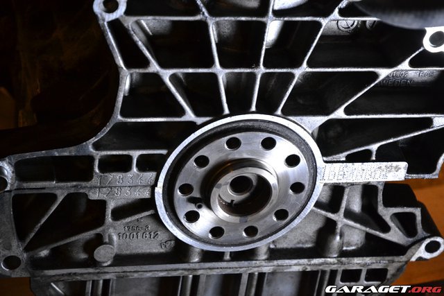

Vette fasen hur det gick till. Men det syns på den att inre läppen blivit vikt utåt på 2 ställen. Var trots det lättare att få på plats än den nya..? Det + att fjädern gärna ville ramla ur gör mig ju lite fundersam över kvaliten på denna variant av packbox, men i slutänden är det ju monteringen som gjort att det börjat läka.

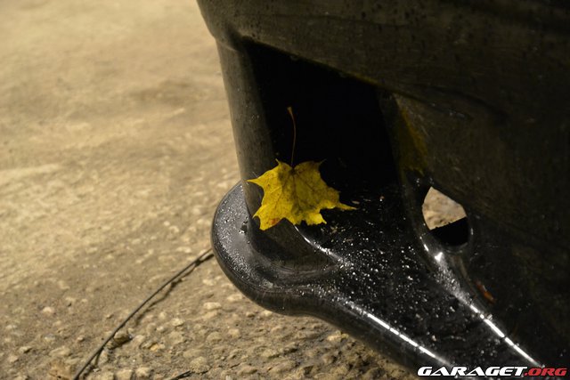

https://www1.garaget.org/gallery/images/1/651/651-3b915495378dc988ae472d1bae391903.jpg

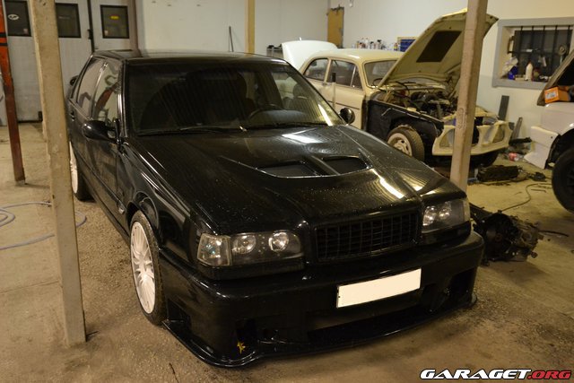

Mjahapp, den duger ju som lövsug i alla fall. Nja, riktigt så illa är det inte, men idag var det dags för besiktning. Brist på tider här gjorde att färden gick till Fagersta.

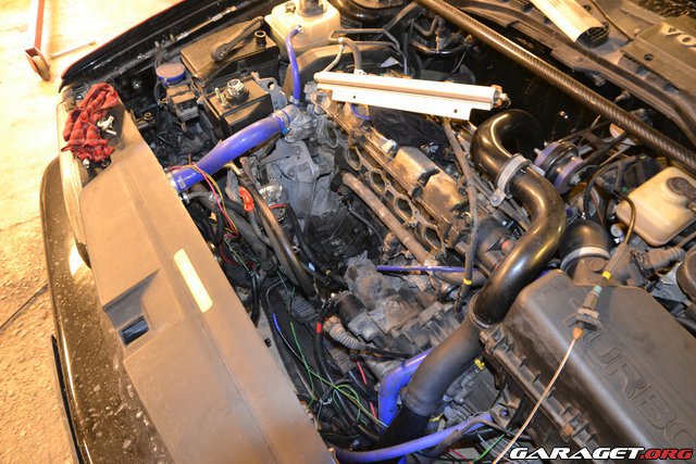

https://www1.garaget.org/gallery/images/1/651/651-b69be227d6e0e34733c56e5ee33743ee.jpg
Oljeläckan ja... Rev bort insug och hela den biten för att komma åt att titta och göra ren och kolla kanaler och sånt igen. Hittar liksom inget egentligen fel förrens jag sätter tillbaks allt. Då märker jag att oljestickan inte sitter stumt. Så lösningen blir att modifiera en bricka som sattes mellan fästet på insuget och fästet på oljestickan så att stickan tröcks ner lite grann. Och efetr det så verkar det ha blivit tätt.

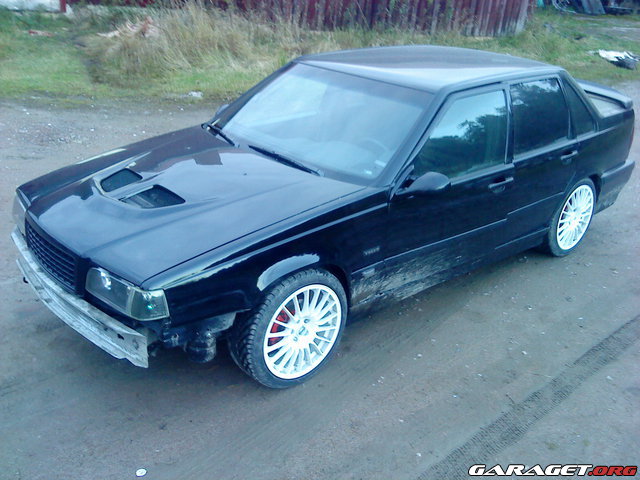

20 oktober 2012
#351
https://www1.garaget.org/gallery/images/1/651/651-70dad7e4eb90150b48f5edbc6578bbf6.jpg
En kort stund efter att denna rassliga bild med mobilkameran togs så avslutades en era. Efter 9,5 år i min ägo så är 850'n såld. Det är med lite blandade känslor faktiskt, men nu är det gjort i alla fall. Jag hoppas att den nya ägaren blir nöjd att han vårdar och tar väl hant om den.
