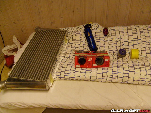

Först en ny turbo som ligger och väntar. Se att skiten funkar, kanske besiktiga bilen.
Montera ny intercooler som är större och bättre.

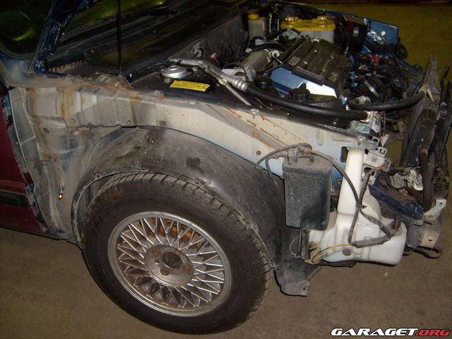

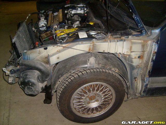

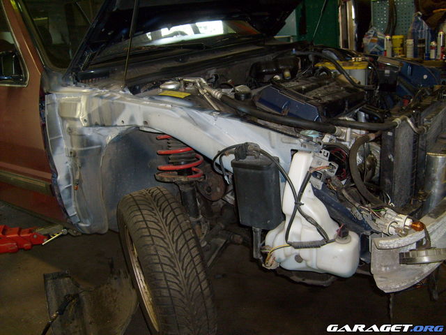

Nu kommer det lite bilder på vad som hänt denna veckan.
Först rev jag ner fronten och skärmar
https://www1.garaget.org/gallery/archive/50641/324265_3xob74.jpg
Höger sida
https://www1.garaget.org/gallery/archive/50641/324266_9aljxv.jpg
Vänster sida
https://www1.garaget.org/gallery/archive/50641/324267_wt7mfg.jpg
Fronten
Det såg inte så illa ut som jag trodde det skulle se ut smile

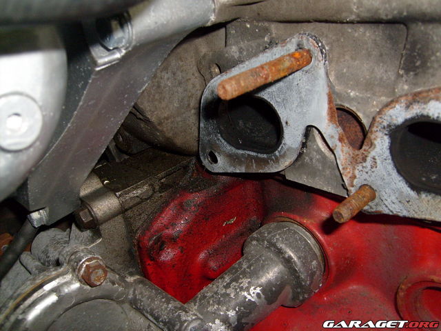

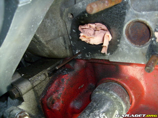

Sen vart det dgas att försöka få ur den avdragna bulten ur toppen
https://www1.garaget.org/gallery/archive/50641/324268_bulkok.jpg
Avdragen pinnbult

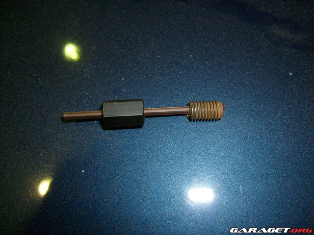

Det var lite trångt att få plats med borrmaskinen. Slog sen i ett stift i borrhålet och luckades dra ur bulten utan större problem big_smile
https://www1.garaget.org/gallery/archive/50641/324269_m8c14n.jpg
Verktyg monterat
Äntligen borta smile
https://www1.garaget.org/gallery/archive/50641/324270_mzfet4.jpg
Borta

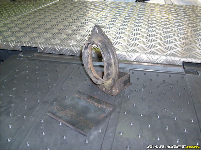

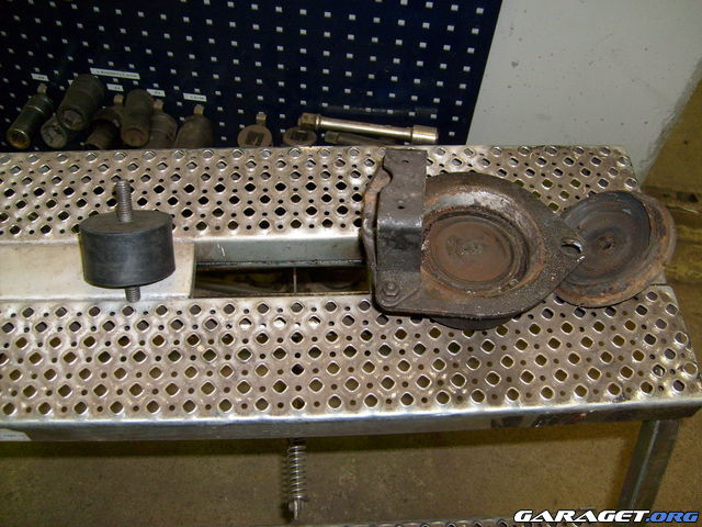

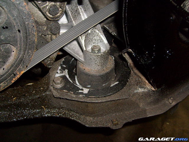

Började även att bygga ett nytt motorfäste, det gamla hade liksom gett upp. Ett orginal är dyrt och inte så hållbart, så det ska bli ett bättre som är mer stabilt och hållbart. Använder en motorkudde från en volvo.
Så här såg det ut när jag tog bort fästet från bilen
https://www1.garaget.org/gallery/archive/50641/324272_v9exbt.jpg
Gamla motorfästet
Kapade av det gamla fästet och ska montera dit ett plattjärn i botten som kudden ska sitta i
https://www1.garaget.org/gallery/archive/50641/324275_wcz2fz.jpg
Påbörjat motorfäste
Sen en bild på lite delar som ska i bilen
https://www1.garaget.org/gallery/archive/50641/324279_y2xhe0.jpg
Godis

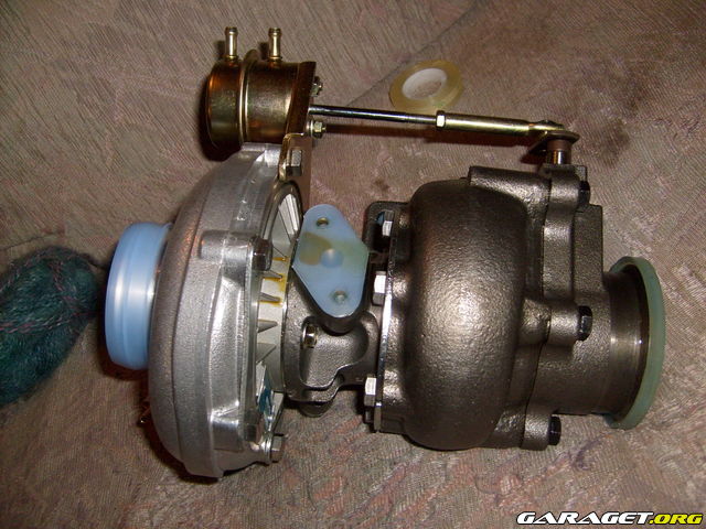

https://www1.garaget.org/gallery/archive/50641/324281_3tnchp.jpg
Ny turbo

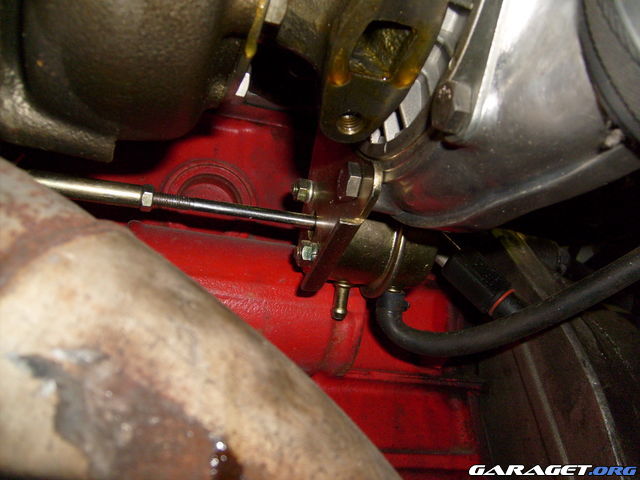

turbo monterad för att tillverka oljeretur
http://www.geting.se/image.php/105091-S6302511.jpg
Börjat tillverka plattan till oljereturen
http://www.geting.se/image.php/105068-S6302505.jpg
klar
http://www.geting.se/image.php/105073-S6302506.jpg
Inpassning av rör
http://www.geting.se/image.php/105076-S6302512.jpg
skarvat så det räcker ända fram  8O
http://www.geting.se/image.php/105078-S6302513.jpg
svetsat och prov monterat
http://www.geting.se/image.php/105079-S6302514.jpg
så fin den vart  big_smile
http://www.geting.se/image.php/105085-S6302515.jpg
lackad och klar
http://www.geting.se/image.php/105082-S6302516.jpg
Sen blir det att fixa downpipen

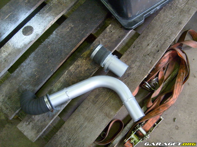

Nu har downpipen byggts om så den passar till nya turbon. Det vart het okej
http://www.geting.se/image.php/108122-avgas.jpg
http://www.geting.se/image.php/108126-S6302577.jpg
Vart även att bygga om slangen mellan lmm och turbon. Det vart inte vackert, det gick inte fort men jag satte använde mest slagklammor igår  big_smile . Alltid något. Dåtill en bild på eländet, flödesoptimerat och fint eller.. :wink:
http://www.geting.se/image.php/108127-S6302578.jpg
http://www.geting.se/image.php/108134-S6302579.jpg

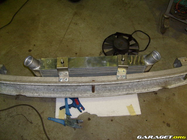

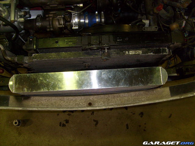

Då har det äntligen hänt något.

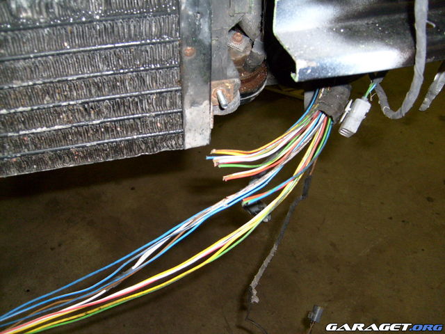

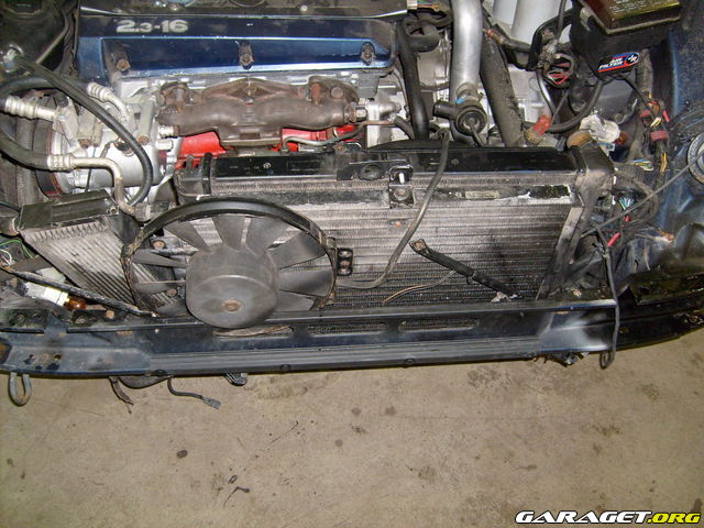

Nu har intercooler monterats. Det vart trångt hmm Men som bekant med en bra tigersåg kan det plats skapas
. Som sagt trångt var det.
https://www1.garaget.org/gallery/archive/50641/397527_pfu07a.jpg
Ont om plats
Sen ska man gärna titta först SEN kapa inte tvärtom yikes Det vart lite extra arbete
https://www1.garaget.org/gallery/archive/50641/397529_qthgrc.jpg
Tänk först
Det vart att antal krympskarvar till kabelhärvan.

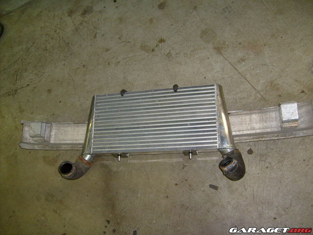

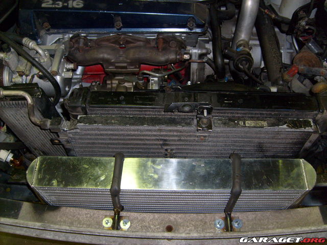

Det vart så att intercoolern kommer att sitta i krockbalken. Här är de undre fästena
https://www1.garaget.org/gallery/archive/50641/397533_w7n3ev.jpg

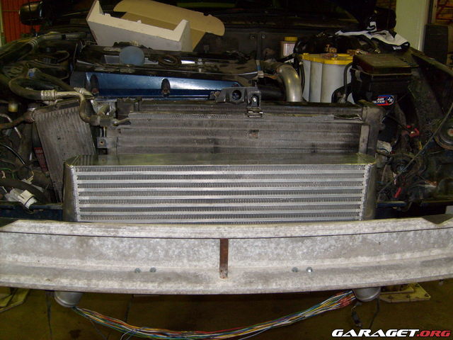

Provmonterad och inmätningav de övre fästena
https://www1.garaget.org/gallery/archive/50641/397537_feh6tt.jpg
Trångt i framkant
https://www1.garaget.org/gallery/archive/50641/397538_4szpe4.jpg
Nu sitter den fast i de fina nya fästena
https://www1.garaget.org/gallery/archive/50641/397541_5slo1v.jpg
https://www1.garaget.org/gallery/archive/50641/397546_5eyq1e.jpg
den blir enkel att demontera.

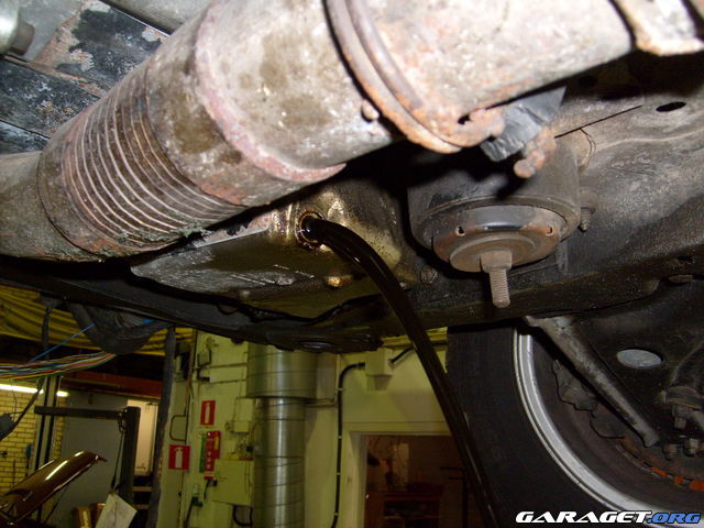

Tisdagen köptes oljefilter och muttrar till motorfästet. Skruvade fast motorn, bytte olja.
https://www1.garaget.org/gallery/archive/50641/404114_2ku9uu.jpg
oljebyte

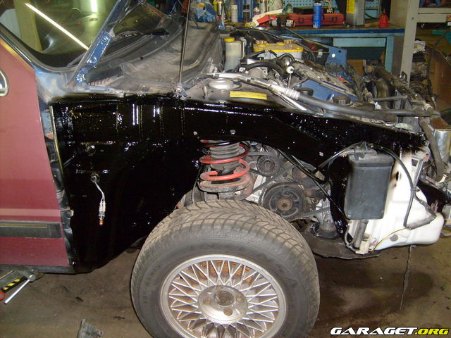

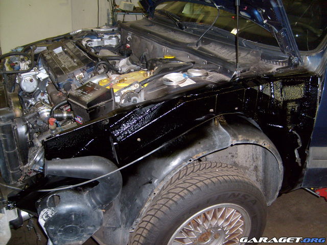

Rostskyddae inre hjulhusen. Förts slipa rent sen grundfärg,sen lite svartfärg för att avsluta med underredsmassa.
https://www1.garaget.org/gallery/archive/50641/404115_dywtko.jpg
grundat
https://www1.garaget.org/gallery/archive/50641/404122_o4p72n.jpg
underredsmassa så fint
https://www1.garaget.org/gallery/archive/50641/404140_23acmk.jpg
Andra sidan

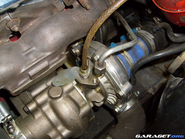

Oljade iin turbon
https://www1.garaget.org/gallery/archive/50641/404146_g84b4u.jpg
smörj ska han ha
det kom utunder till slut
https://www1.garaget.org/gallery/archive/50641/404147_wagkdk.jpg
nu har oljan kommit igom

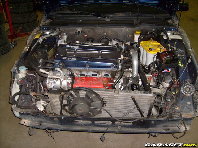

Monterade oljereturen på turbon, körde på starten tills oljetryck fanns. Efter det vart det dags för det magiska ögonblicket.
UPPSTART.
Bilen startade direkt utan protester. Körde ca: 1 minut då inte kylare var inkopplad önnu.

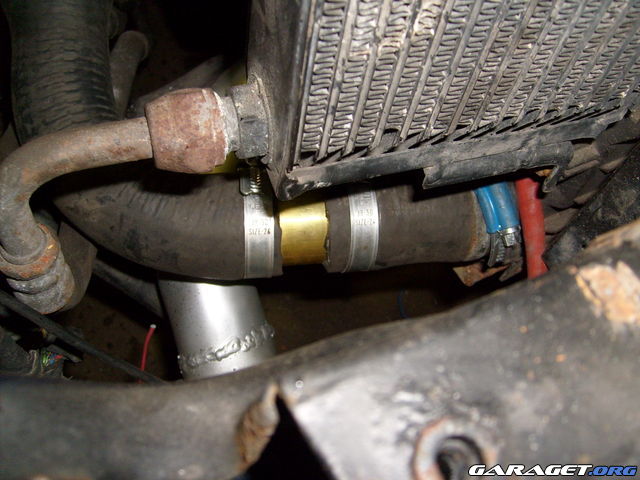

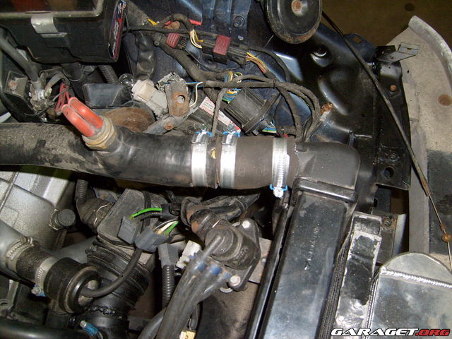

Kylarslangar skarvades då kylaren är framflyttad.
https://www1.garaget.org/gallery/archive/50641/404158_xdzic3.jpg
https://www1.garaget.org/gallery/archive/50641/404161_62k7vg.jpg
undre slang
Startade motorn kollade efter läckage. Fann en på kylsystemet till uppvärmningen för vevhusventelationen. Pluggade slangen. Drog åt oljeröret på turbon.  Varmkörde. Allt såg bra ut. NU i med backen och ut på för en första test. Allt känns bra. Sen ut på gatan, och köra ett par repor lite lungt. När allt verkar fungera provas ett par fullgas repor. Laddtrycket stannar på 1.3 bar. Konstigt då inget i motorstyeningen är ändrat. Det känns kanonbra, det skjuter på rätt bra. Men så klart ska det krångla.
Sista repan rasade koppligscilindern vilket resulterade i att kopplingspedalen fastnade i botten. Så nu blir det att riva lådan i veckan.
Slänger in en bild på mitt motorfäste. Det känns som att motorn sitter still nu
