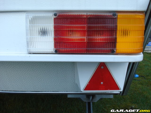

För någon vecka sedan besiktade vi vår husvagn, men den gick inte igenom, bland annat eftersom bakljuskåporna, både för positionsljuset och bromsljuset var för slitna. Är ju inte alls förvånad att den inte gick igenom eftersom det nu lyser ganska mycket vitt istället för rött. Pappa frågade besiktningsmannen om han kunde byta till röd glödlampa istället, och det gick bra. Det är ju mycket billigare än att byta kåporna. Pappa trodde att han hade röda glödlampor hemma men de är egentligen orange. Finns det röda glödlampor att köpa någonstans? Tittade på biltema men där hade de inga. Däremot hade de röda LED-lampor som kunde passa, trodde en som jobbade där. Eller går det bra att använda de orange? Fast ska inte de vara till blinkers? Vi var förresten på bilprovningen ingen och frågade om vi kunde använda de orange glödlamporna men då hette det att vi inte skulle byta glödlampor utan att vi måste byta kåporna.
Hur ska vi göra? Vi vill ju inte tvingas ombesikta igen, men det känns lite onödigt att köpa nya kåpor om det egentligen inte behövs.
https://www1.garaget.org/gallery/archive/82863/321693_7db6ng.jpg
Så här ser kåporna ut. Måste vi byta dem?

Det ni kan göra är ju att köpa vita vanliga lampor till broms ljus och det som skulle fixas och sedan dra över lampan med en damask som är röd.

köp röd tonings spray, så lackar ni dom röda, blir som nya.
ok/q8 har, mekonomen har, borde även mer tillbehörs butiker ha. kostar ca 70:- för en burk

skulle faktiskt med säga röd tonings spray.

Om du ska spraya så spraya på kåporna... Tunna lager tills det blir rödare å rödare men inte för rött... Kom ihåg att maska dem andra färgerna så inte dem blir röda å... Lättast är det om man tar bort kåporna å tonar dem löst....

Det är ju reflex i bakljusen. Skulle tro att det blir bakslag direkt om du kommer in på ombes och sprayat dom röda fälten med sparyfärg.
Om du ska spraya så,  Spraya glödlampan.

lägger också min röst på röd tonings färg på glasen blir som nya.. har gjort det ett par gånger och dom säger inget på besiktningen efter som dom blir som nya.. är nog lättare att göra så än att köpa nya..

ca 300kr/st Ganska överkomligt. Tycker jag då.

Hmm.. funkar inte reflexerna under baklysena? Ser ingen reflex i bakljuset, bara dom stora under..

Jag har tonat x antal bilars baklysen under mina dagar och ALDRIG fått bakslag på röd eller svart toningsspray på lysen eller reflexer.. Men kostar ett par nya kåpor bara 300:-/st så köp det tycker jag annars om ni vill spara 500:- så tona dem som jag skrev....

Jag tycker då att det ser ut som det är reflex i dom.  men det det kanske räcker jag dom under då. Det är väll bara att sparay på då.

Jag tänkte mest att eftersom det är ombes på det, så kanske dom kan vara lite mera petiga på det.
